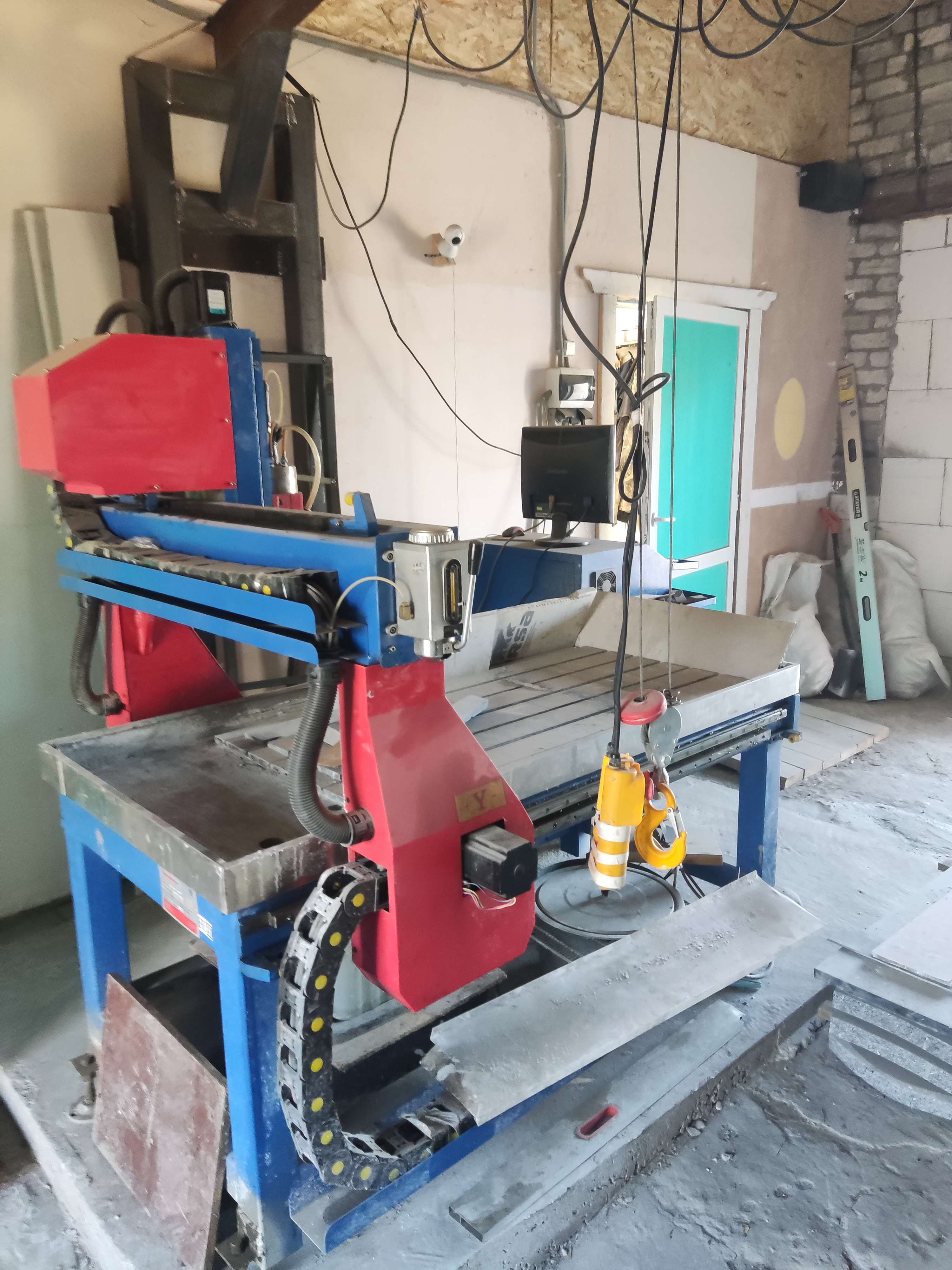

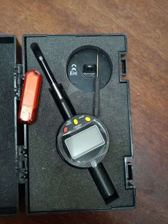

Nick92 Опубликовано 20 февраля, 2025 Опубликовано 20 февраля, 2025 Доброго времени суток, м! Может кто-нибудь подсказать, как подключить, и настроить данный датчик к станку beaverBeaver 6012.? Датчик шёл с ним в комплекте, программа для управления станком – NC Studio 8. Или подсказать к кому обратится?
granit32 Опубликовано 20 февраля, 2025 Опубликовано 20 февраля, 2025 @Nick92 Обычно программа, совместимая с NC Studio на флэшке. Ставишь на комп и работаешь. Поддержка должна эти вопросы решать 1
mr_Cat Опубликовано 21 февраля, 2025 Опубликовано 21 февраля, 2025 с ним должна еще программа отдельная идти. У меня на диске от продавца станка было видео еще как работать.. вкратце - загружаешь в прогу высотомера g-код который ты вставляешь в NCStudio... и нажимаешь сканирование.. как только сканирование по точкам пройдет программа создает новый файл.. и вот его потом уже загружаешь в NCStudio. 1
Nick92 Опубликовано 25 февраля, 2025 Автор Опубликовано 25 февраля, 2025 Понял, спасибо. Будем потихоньку разбираться. Отдельной программы не было, попробуем уточнить у продавца
vim221090 Опубликовано 13 марта, 2025 Опубликовано 13 марта, 2025 @Nick92 https://disk.yandex.ru/d/i1btdYJtTw1SfQ тут прога и видео 3
mrmeskys Опубликовано 13 марта, 2025 Опубликовано 13 марта, 2025 В 20.02.2025 в 16:06, granit32 сказал: @Nick92 Обычно программа, совместимая с NC Studio на флэшке. Ставишь на комп и работаешь. Поддержка должна эти вопросы решать Эта "флешка" просто ключ к программе, если нет диска с программой, спрашивайте у продавца 2
pronin Опубликовано 29 мая, 2025 Опубликовано 29 мая, 2025 Здравствуйте. У меня такая же проблема. Есть этот щуп, и тоже станок Бивер. На могу подключить щуп к компьютеру. Компьютер не видит ни флешку, ни сам щуп. Если у вас получилось подключиться, скажите пожалуйста, как вы это сделали?
vim221090 Опубликовано 14 июня, 2025 Опубликовано 14 июня, 2025 @pronin выше есть ссылка там прога, сначала прогу установите, там есть инструкция по-хорошему к продавану станка они должны предоставить ПО по сканеру, хотя у биверов та еще шарашкина контора, инженеры тупые про станки не хрена не знают. 1
Wanderer3000 Опубликовано 17 июня, 2025 Опубликовано 17 июня, 2025 В 14.06.2025 в 08:19, vim221090 сказал: выше есть ссылка там прога, сначала прогу установите, там есть инструкция Прогу и драйвер! Не видит потому, что не стоит драйвер USB для сканера! А "флешку" комп и не увидит! Потому, что это ключ защиты...Без него не запустится прога!
vim221090 Опубликовано 17 июня, 2025 Опубликовано 17 июня, 2025 @Wanderer3000 это блютуз адаптеи по нему сканер на комп передает координаты драйвера к нему по ссылке есть и инструкция! 1
pronin Опубликовано 19 июня, 2025 Опубликовано 19 июня, 2025 Спасибо. После 2 дней разбора- запустил. Работает! Частично русифицировал программу.
Wanderer3000 Опубликовано 24 июня, 2025 Опубликовано 24 июня, 2025 (изменено) В 17.06.2025 в 18:27, vim221090 сказал: @Wanderer3000 это блютуз адаптеи по нему сканер на комп передает координаты драйвера к нему по ссылке есть и инструкция! Ну, может быть у вас и блютуз...Они разные бывают... Изменено 24 июня, 2025 пользователем Wanderer3000
vim221090 Опубликовано 24 июня, 2025 Опубликовано 24 июня, 2025 @Wanderer3000 если у вас датчик соеденен проводом с пк то да увас это это и не блютуз, у меня датчик безпроводной и эта блютуз для передачи данных на пк!!
Stager Опубликовано 28 августа, 2025 Опубликовано 28 августа, 2025 Это не Bluetooth. Это китайский беспроводной адаптер только для этого измерителя. Как для беспроводной мышки. У меня NC Studio v15 и такой же измеритель. Программа сканера не дружит с NC. Нет связи между ними. Как настроить эту связь? Может кто подскажет?
