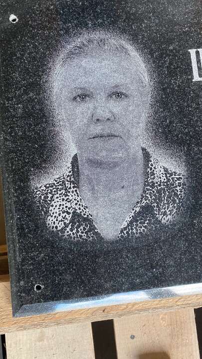

sejil Опубликовано 11 марта, 2025 Опубликовано 11 марта, 2025 (изменено) Ааа помогите... Ранее никогда не работала с Сауно, сейчас предоставилась возможность, но я его совершенно не знаю, прочитала полностью инструкцию и приступила к работе, но портреты выходят ужасные, перепотила кучу плиток, но приноровиться и вывести наиболее оптимальные настройки не могу. До меня на нём работал другой художник-гравёр, но он ушёл и мне никто не провёл ликбез по данному аппарату, в сравнении с его работами у меня выходит кошмар и что с ним делать я не понимаю, какая-то зернистость, съедаются полутона и т.д. Перечитала на форуме похожие ветки, но решения проблемы не нашла, бьюсь с ним уже какой день и не понимаю, уже словила удручающее состояние. Ниже прикрепляю свои потуги. Подскажите, пожалуйста, что я делаю не так (всё)?(( Изменено 11 марта, 2025 пользователем sejil
Ашотнаоборот Опубликовано 13 марта, 2025 Опубликовано 13 марта, 2025 (изменено) Какие настройки то стоят? Такое ощущение что игла уже мёртвая. Плитка гранит или долерит? Изменено 13 марта, 2025 пользователем Ашотнаоборот
a-revus Опубликовано 13 марта, 2025 Опубликовано 13 марта, 2025 Ретушь свою исправляйте. Станок не видит ваши полутона. Скол камня не бывает белым. Шкала RGB имеет 256 оттенков, Все ваши полутона от 200 до 256 станок забивает в мясо, И ему пофиг какие вы там А2 и Аmax ставите.

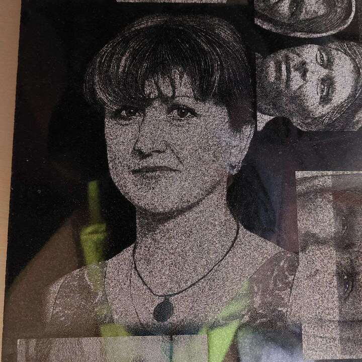

Step44 Опубликовано 2 июня, 2025 Опубликовано 2 июня, 2025 Всем доброго дня! Подскажите пожалуйста в чём может быть причина пятен на портрете, сауно 12
Step44 Опубликовано 2 июня, 2025 Опубликовано 2 июня, 2025 18 минут назад, Storn сказал: в камне Что же делать теперь?
minus Опубликовано 3 июня, 2025 Опубликовано 3 июня, 2025 (изменено) 18 часов назад, Storn сказал: в камне Ответ не верный. Это глючная 12 я версия , если отгравировать градиент по нему будет видно, что один полутон гравируется ярче чем все остальные , а на тесте магнита происходит шторм. Как я с ней замудохался. @Step44 придется отправлять плату в сервис. Изменено 3 июня, 2025 пользователем minus 1
