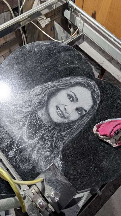

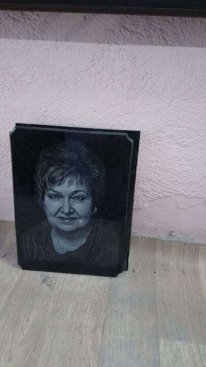

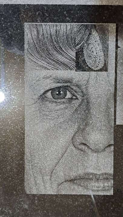

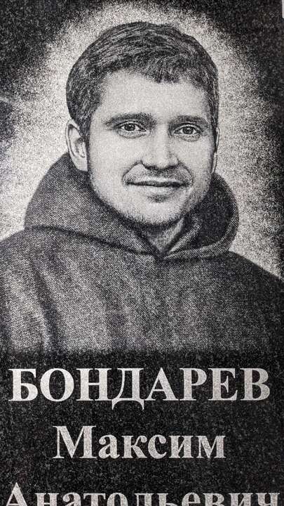

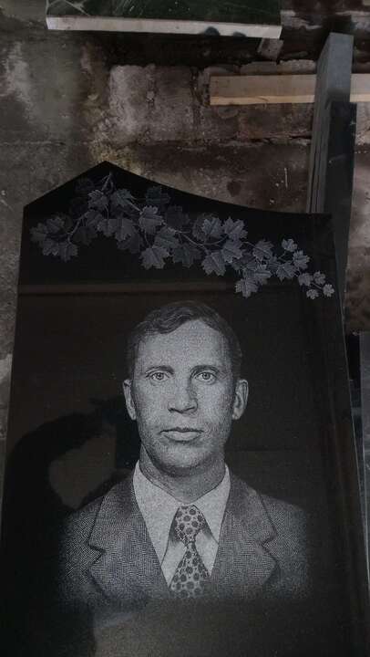

Сейчас как раз настраиваю Роботикс вот тестовая картинка
@rtven  Как по мне отличная проработка. Больше всего в Паннографе угнетает его не способность передавать тени на Карелии. В итоге изображение выходит сильно проще чем рисовалось.

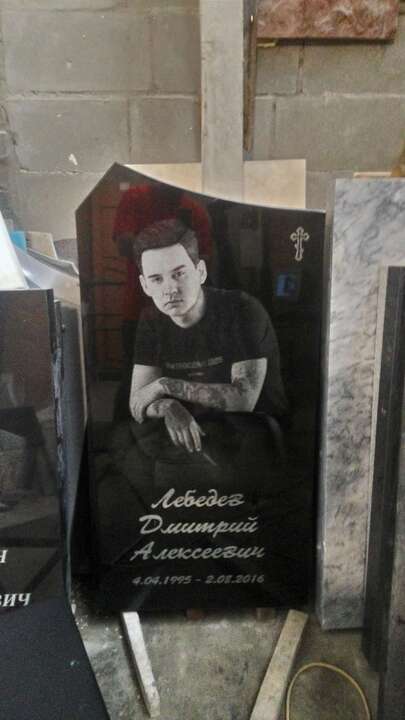

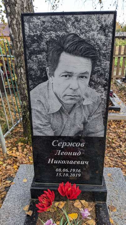

@Merlin  вот изображение  в один проход
@Starche  Конечно
Видно как режутся тени, на все темное приходится бросать текстуры при ретуши. По факту делая черное, серым
В итоге время потраченное на текстуры и детали улетает в никуда

4 часа назад, GambiT сказал:
Ну так и говорю, что только дрань может получится одним проходом. Газетная вырезка.

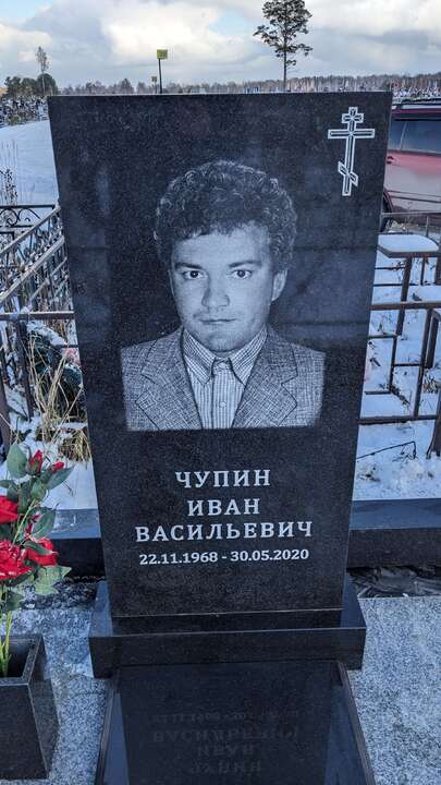

@Merlin Памятник не установлен, ну и по этическим соображениям... А, собственно - что здесь не устраивает? Мало оттенков? Или лицо должно получиться отличным, от сделанной ретуши? Если скажу, с какой скоростью делается весь паспорт - вы вообще перестанете верить людям... Поэтому - можно выжать максимум из оборудования при правильном подходе...
@vadim Ни каким боком. Я самоучка. На 75%.
9 часов назад, Starche сказал:

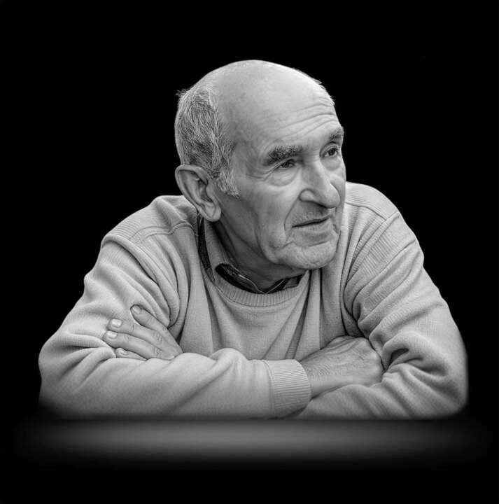

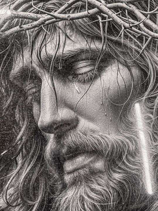

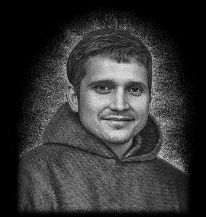

Вот пример работы на Миртелсе ( фото Иисус)

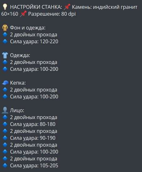

А вот примерные параметры для качественной гравировки (фото параметры)
Я сам не могу позволить делать по 6-8 проходов на лицо и 4 на одежду, т.к. у нас всего три станка, а работы - тьма! Приходится лицо проходить 4-мя проходами, одежду двумя.
Но как можно делать качественную работу одним проходом - это нонсенс! )))
Вот такие работы и параметры работы.

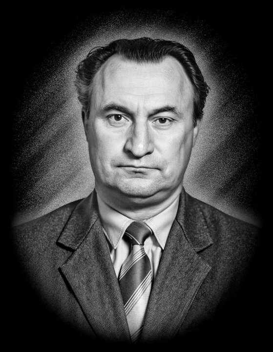

Давайте начнём с того, что у вас уже изначально некачественная ретушь. Если по 5 бальной шкале, то на 3 с двумя минусами. ...я бы даже 2 поставил...
Это изначально уже подразумевает, что на камне вы не сделаете качественный портрет даже 8-ю проходами. У вас уже ретушь полумутная, непрорисованная и не контрастная. Это сразу провал!
Возьмите любую качественную ретушь от нормального ретушера и настройте свой станок. Сразу говорю: не рассчитывайте даже на 2 прохода!!! Это будет бурда! Могу вам скинуть нормальную ретушь для настройки станка, пишите в личку.

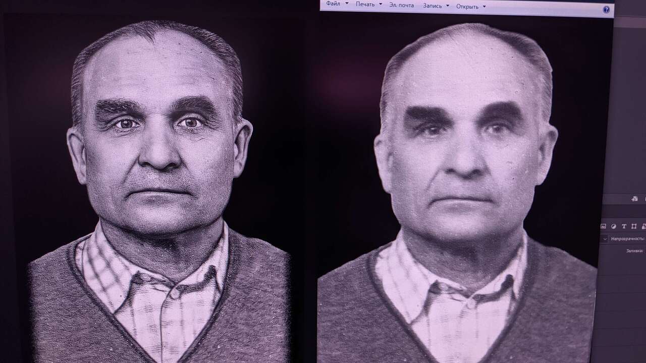

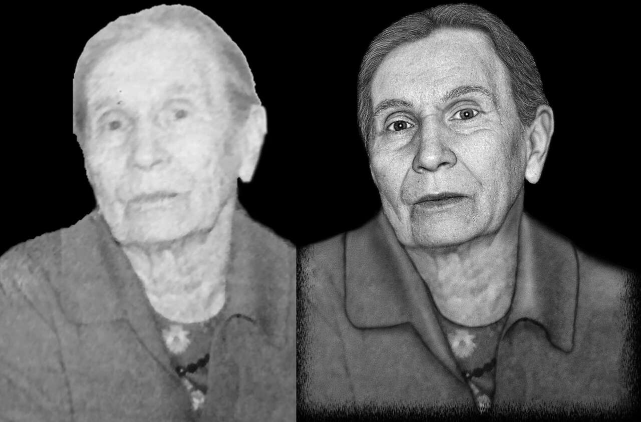

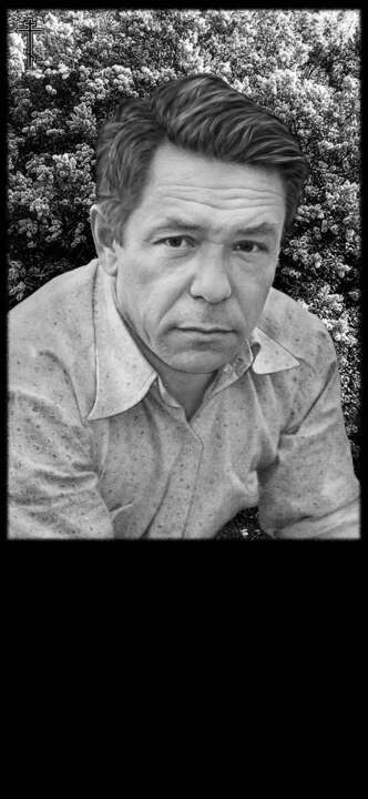

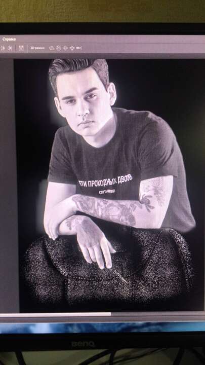

Вот примерно как должна выглядеть обработка фото. Это конечно не эталон, но то, что имею на домашнем компе на данный момент.
Тут надо задаться вопросом: вы хотите производить качественную продукцию, чтобы к вам приходили клиенты и приводили других, либо по-быстрому урвать денег и делать паспорт одним проходом за пару часов, как Starche!?

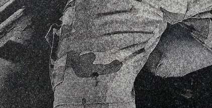

4 часа назад, Starche сказал:
Учитесь, студенты... Ударник, один проход...
чему там учиться? Даже по этому обрезанному скриншоту видно что гравировка грязнючая
1 час назад, Starche сказал:
За три часа можно сделать 2 памятника)))
Правильнее тут сказать "сделать и впарить"
Если честно, первый раз такое вижу когда для демонстрации качества гравировки показывают скриншот части ноги :aag: красава
