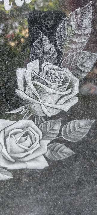

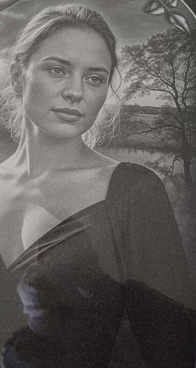

Merlin Опубликовано 29 мая, 2025 Опубликовано 29 мая, 2025 @Starche утки хорошо сделаны, спору нет. Но эт явно не ударником с одним проходом. Скорее всего лазер. Ударник такую плотность точек даст минимум двойным проходом. @a-revus конечно ни о каком одном проходе и речи быть не может на конкурсной работе. Там минимум 8. Меня просто коробит сильно, когда человек говорит, что он может одним проходом сделать не хуже. И причем осуждает многопроходность. Утверждая, что его однопроходные портреты - это прям ВАУ. Да ладно бы, делаешь ты примитивные портреты, ну и делай. Зачем эту срамоту восхвалять и кичиться, что вот такой вот я великий мастер, делаю 10 портретов в день одним станком, всех намахал, максимум прибыли выжал. А вы лохи так не можете... Конечно, если быть одной единственной конторой в радиусе 100 км, то можно любую дичь рисовать...людям деваться некуда, будут заказывать.А если бы его контора была бы на пятачке, где 5-10 контор, и хотя бы одна из них делала бы качественные многопроходные портреты, то давно бы уже сменил бы пластинку и начал бы учиться делать качественный товар. Щас клиент уже совсем не такой, как был даже 10 лет назад, а более продвинутый. К нам в контору едут из области за 100 км, чтобы заказать у нас памятник. Хотя в их деревнях есть много таких Старче с их подходом к клиенту: типа смотрите памятник издалека, тогда он будет нормальный)))

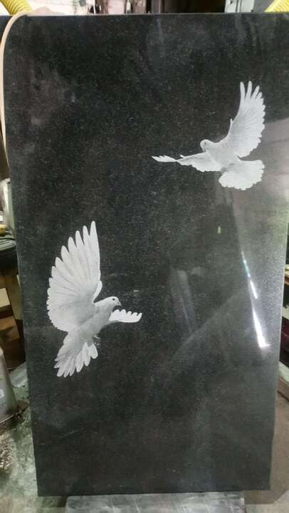

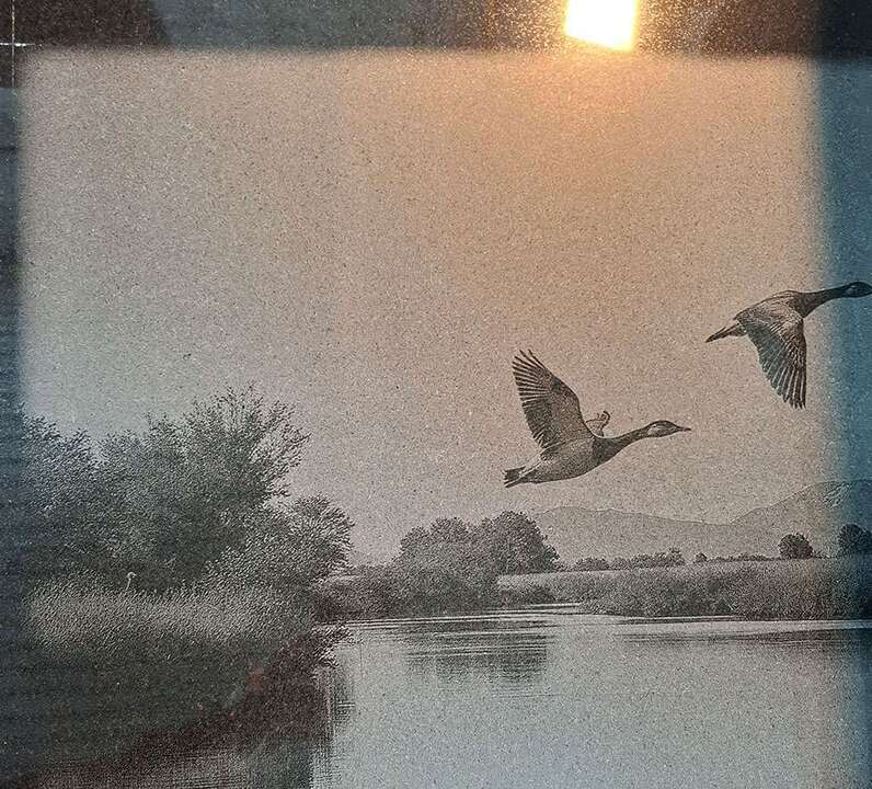

GambiT Опубликовано 29 мая, 2025 Автор Опубликовано 29 мая, 2025 @Merlin Вон голуби в 1 проход какие яркие, правда тут камень хороший. Живность и одежда получаются всегда хорошо, там резкость любую ставить можно. Народ а зачем черную одежду рисовать жирными белыми точками? Вот старый портрет мужика на панно графе, черная рубашка, портрет в 2 прохода, на волосы не махать, я мышкой рисовал просто добавил на рубашку текстуру.
Starche Опубликовано 29 мая, 2025 Опубликовано 29 мая, 2025 @Merlin да как же сложно то с вами... Ты знаешь, с каким разрешением делает лазер? Ударник работает- минуточку - примерно с таким же разрешением. Чуть поменьше. Блин, вашего мужика в венке сделаю с одного прхода. Вообще без проблем. Вы чего там с конкурсами то зациклились? Почему потоковое работа должна быть хуже? Если нет понимания, как делать все с одного раза - мои какие проблемы. Успокойся - ни чего меня не коробит - чего мне напрягаться.)))) Ты не видишь всю картину - малую её часть, с близкого расстояния. Утки на ударнике будут почти такими же)))

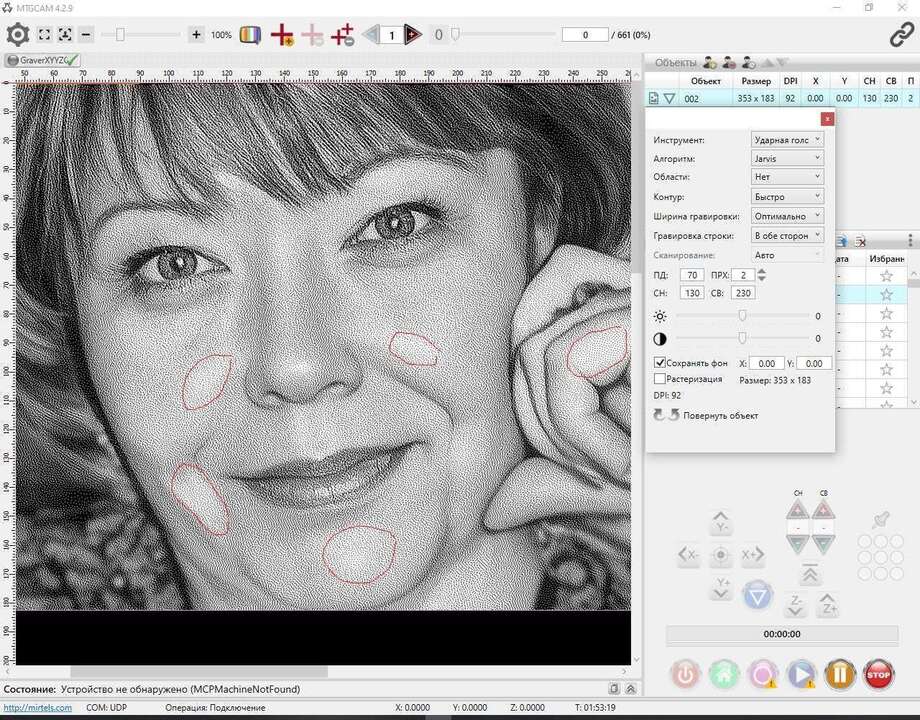

a-revus Опубликовано 30 мая, 2025 Опубликовано 30 мая, 2025 @GambiT роботикс есть у многих, но тебя игнорируют, как создателя этой темы. старче перехватил всё внимание на себя. лезу тут с советами, а там голуби у тебя хорошие. не знаю на каком камне и с каким dpi собираешься стучать, у меня пятнистый диабаз. производитель рекомендовал для него 80dpi. портреты у меня А-4 где голова от макушки до подбородка 18 см. и при 80 dpi они получаются грубыми. при 106dpi на диабазе получались бледными. взял середину 92 dpi. твою картинку открыл в проге в режиме джарвис. вот эти точки, кружочками обвёл, мой роботикс на диабазе вообще не заметит. это будут белые выгрызеные пятна. возможно, если иголку заточить и на слабом ударе восемь раз, но так я не экспериментировал. для моих тупых иголок твоя картинка слишком светлая. немного в уровнях покрутил, я бы так эту картинку стучал. или ещё покрутил бы туда сюда. но это моё мнение может быть ошибочным, никак не настаиваю за мной повторять. а то здесь очень быстро в разряд рукожопых определяют.
GambiT Опубликовано 30 мая, 2025 Автор Опубликовано 30 мая, 2025 @a-revus голуби, как собственно и все печаталось на 127 пикселях. У паннографа максимальное разрешение. С годами я принаровился по пробитию градации примерно видеть что выйдет из под иглы, у понографа нет разных режимов удара и сидеть надо рядом все время, камни не ровные, зазор плавает. Всегда бил с силой удара 500. Послушал вас, решил проэксперементировать. Убью пяток плитки в выходные походу. От себя добавлю, возможно вы замечали сами, есть студийные фотки старые, на которых кожа белая, вот эти фотки получаются великолепно, я сколько не пробовал получить такой эффект, не выходило. Грубо говоря, цвет белый, а К - коэффициент чёрного 15. И станок не грызёт, а блик получается качественно

a-revus Опубликовано 30 мая, 2025 Опубликовано 30 мая, 2025 6 часов назад, Starche сказал: Однако совсем не факт, что его встроенная программа делает хороший бит. совершенно верно, мне изначально не нравилось, как станок точку рисует, в целом не плохо, но некоторые оттенки ну просто бред собачий. придумывал много танцев с бубном, чтоб подкорректировать. сейчас для меня самый адекватный и быстрый способ перевести в 1бит в сторонней проге и стучать в амплитудном режиме.

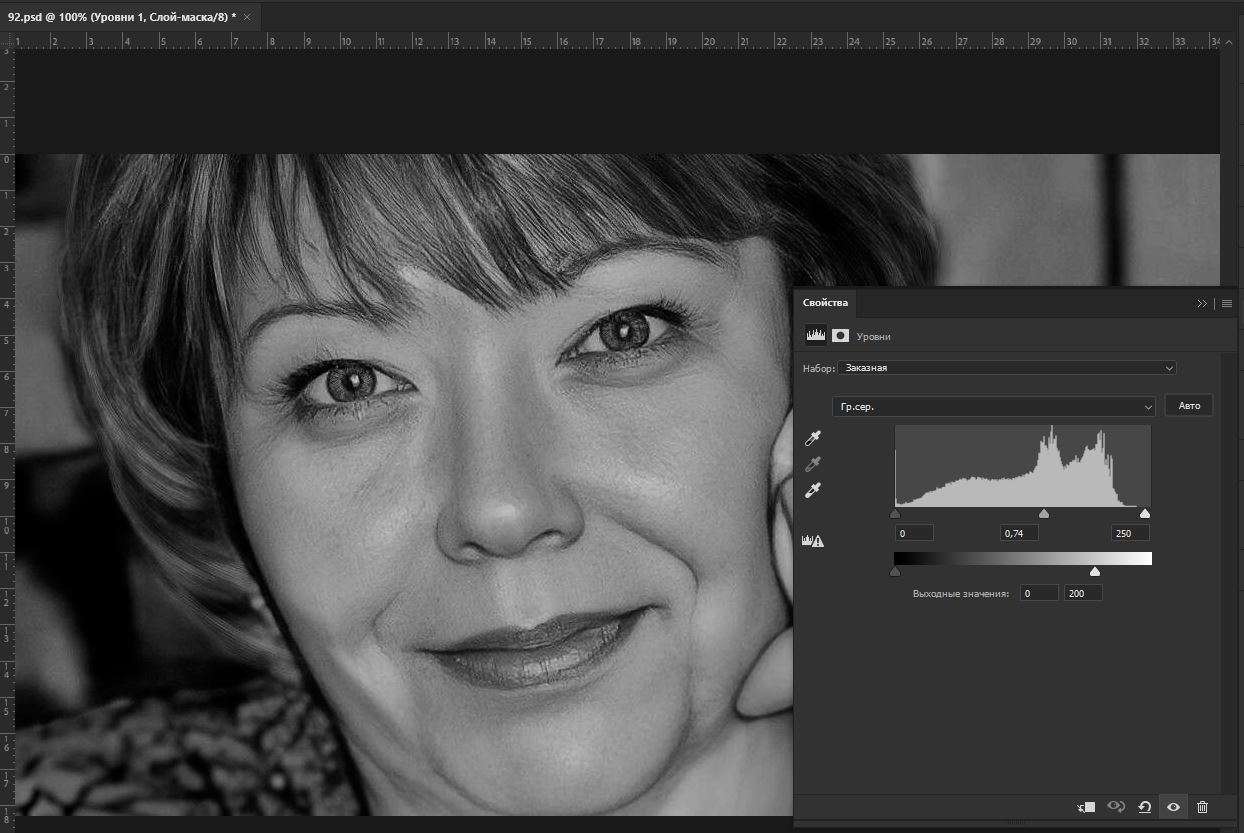

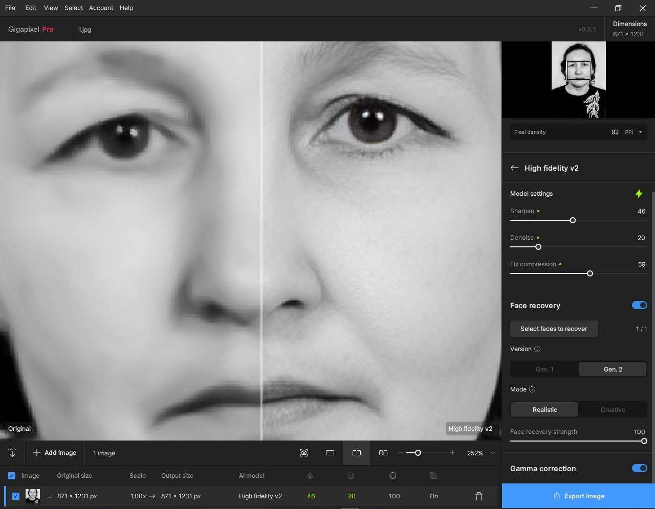

a-revus Опубликовано 30 мая, 2025 Опубликовано 30 мая, 2025 В 26.05.2025 в 20:51, GambiT сказал: ИИ я еще не пробовал, там прям лес дремучий. Или без него никак? для ИИ железо серьёзное надо. если глаза не врут, ты фото через ремини проганял. неплохо, но шумов лишних много, усы женщинам рисует. на мой взгляд в последних версиях гигапикселя неплохо реализована реставрация лица, и по железу экономия. 1
GambiT Опубликовано 30 мая, 2025 Автор Опубликовано 30 мая, 2025 @a-revus Ремка бесплатная, и у нее быстрый шумодав, самому так чистить кожу долго. Поставил себе апскеллер супир, но в нем разобраться сложно, вагон каких то блоков. А в чем проблема с битом, фотошоп же в него переводит, или я что то не понимаю? @a-revus Были временя, я вот этого дядьку в ручную делал полностью, текстуру кожи, одежды накладывал. Первый планшет себе тогда купил. Пол дня над ним сидел, сейчас десяток кликов.

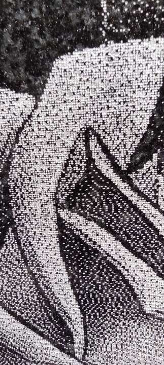

Grigorii Опубликовано 30 мая, 2025 Опубликовано 30 мая, 2025 В 29.05.2025 в 20:36, Starche сказал: @Merlin добавлю. Проблема большинства в том, что они подстраиваются под станок. Если бы его прога работала хорошо - не было бы таких сложностей , как - гравировать отдельно лицо, одежду, фон и прочее. Да ещё по нескольку раз. Я делаю по другому - я подстраиваю станок под себя. Делаю плотность, размер, количество точек то, какое мне надо. И он это все делает. Зачем мне делать кучу проходов, если он сразу даёт то, что мне надо. Если уж и это непонятно - ну, извиняй. Бананьев нема.... Один проход.ударник. Два прохода ударник вы тут пружинками меритесь? 8 часов назад, Starche сказал: @GambiT в переводе полутонов в точки. Это одна из главных бед. Построение узора, потеря резкости. Хотите сказать что в точках резкость теряется, может она в ретуши теряется?
Starche Опубликовано 30 мая, 2025 Опубликовано 30 мая, 2025 (изменено) В большинстве программ. Ну и стоит заметить - что все эти жирные линии, все эти подрисовки как раз из за этого))) Мне не приходится ни чего рисовать. Ни единой линии)))) Может сейчас что и поменяли в лучшую сторону - без понятия, лет так 10 не интересовался)) Но исходя из того, что делают портрет в 5 а то и больше проходов - по-видимому нет... Изменено 30 мая, 2025 пользователем Starche
Grigorii Опубликовано 30 мая, 2025 Опубликовано 30 мая, 2025 Братишка, твой нокиа 3210 не может лучше снимать? 😁 2
Starche Опубликовано 30 мая, 2025 Опубликовано 30 мая, 2025 (изменено) @Grigorii 🤣 Фотал на бегу - камень забирали. Обрезок с целого портрета. Извиняйте... в настройках камеры телефона даже не разбирался - как снимает - так снимает. Изменено 30 мая, 2025 пользователем Starche

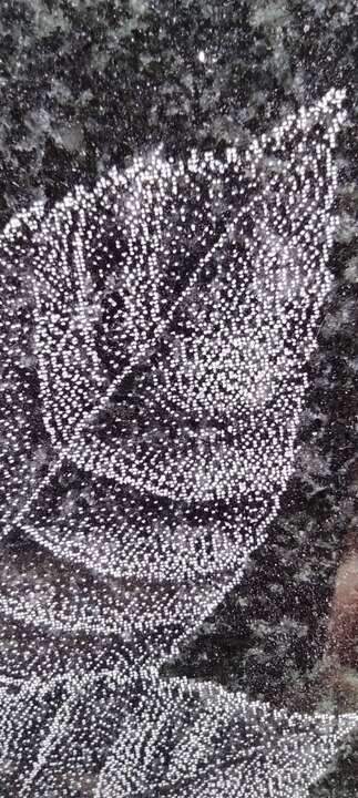

Igor Filistovich Опубликовано 30 мая, 2025 Опубликовано 30 мая, 2025 6 часов назад, Starche сказал: Проблема в том, что битовую прогу сложно подготовить - почему - хз. Одни некорректно делают оттенки, другие косячат с точками - ну там выдают различные артефакты, третьи вообще черти что дают. Ну вот как это воспринимать? Ты говоришь о артефактах, выкладывая перебитую напрочь гравировку, где эти "артефакты" просто откололись. Ну бред же. Говоришь за 1 проход и показываешь пейзаж и розочки, но до сих пор, за 10 страниц, даже не показал ничего похожего на "мужика с венком", хотя делов там на 1 проход... Смотри, 1 проход, без битовых карт и бубнов. Только сауно, енгрейв и ретушь (Южаков А.) 1

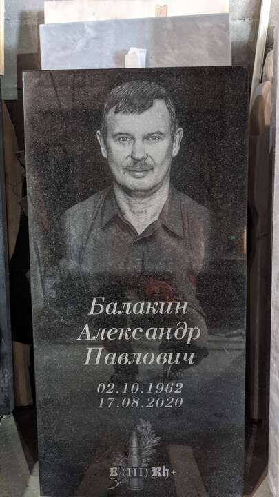

a-revus Опубликовано 30 мая, 2025 Опубликовано 30 мая, 2025 длинная пауза, похоже спугнул. не дождёмся "мужика с венком". на всякий случай нашёл картинку, возможно(Южаков А) делал ретушь с неё для Стрельца
