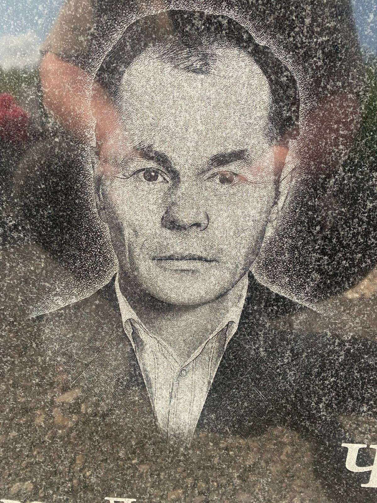

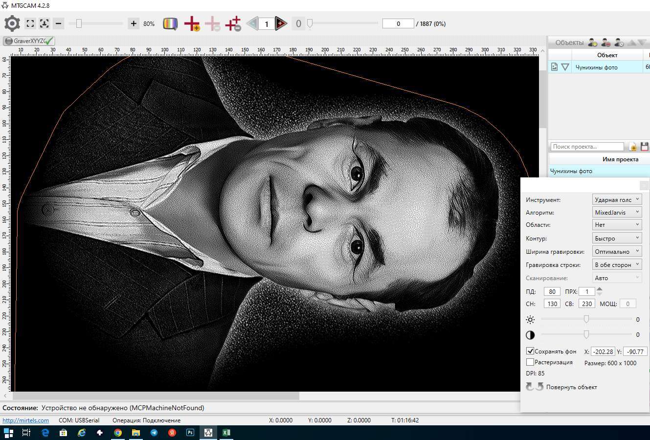

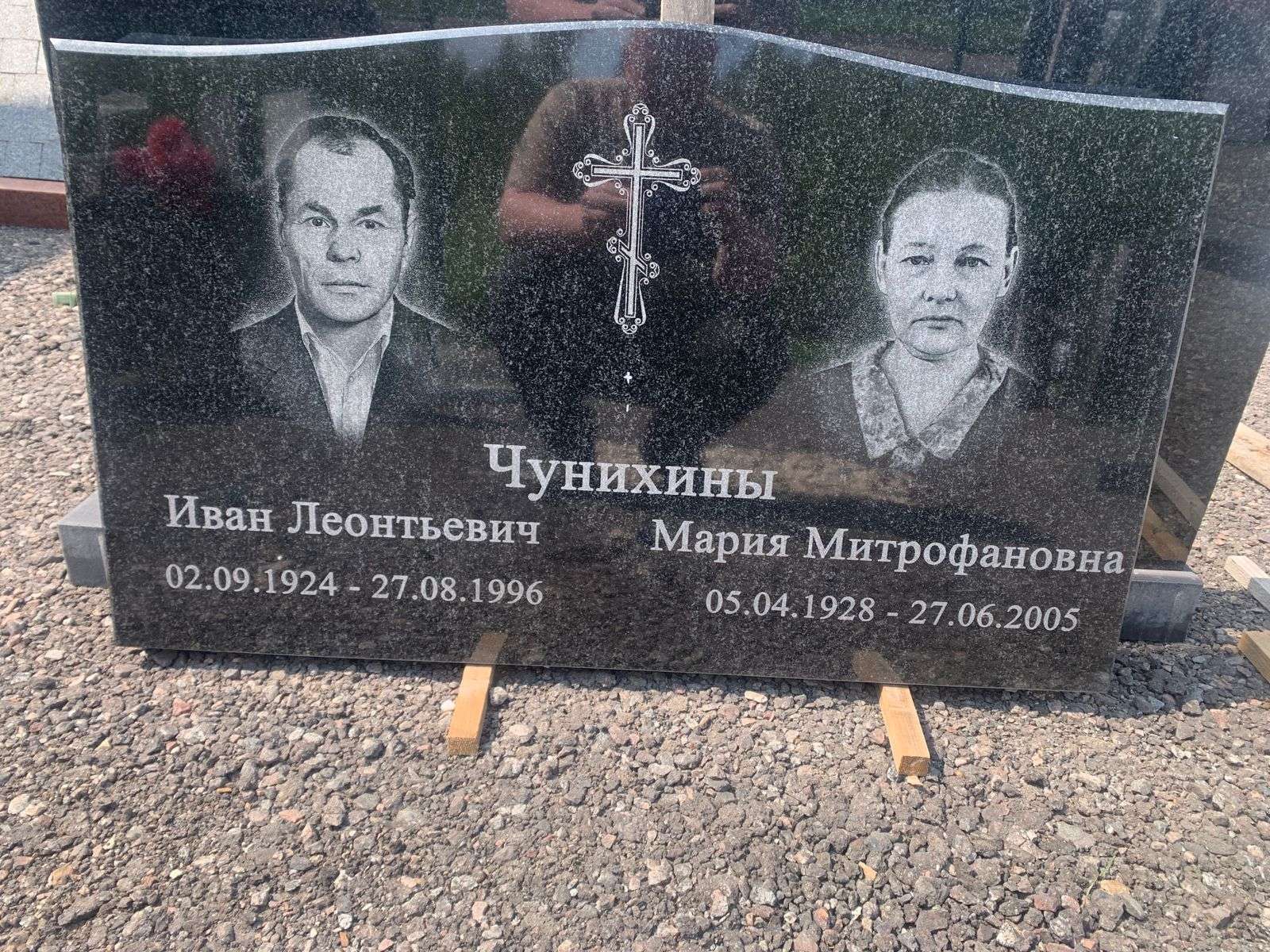

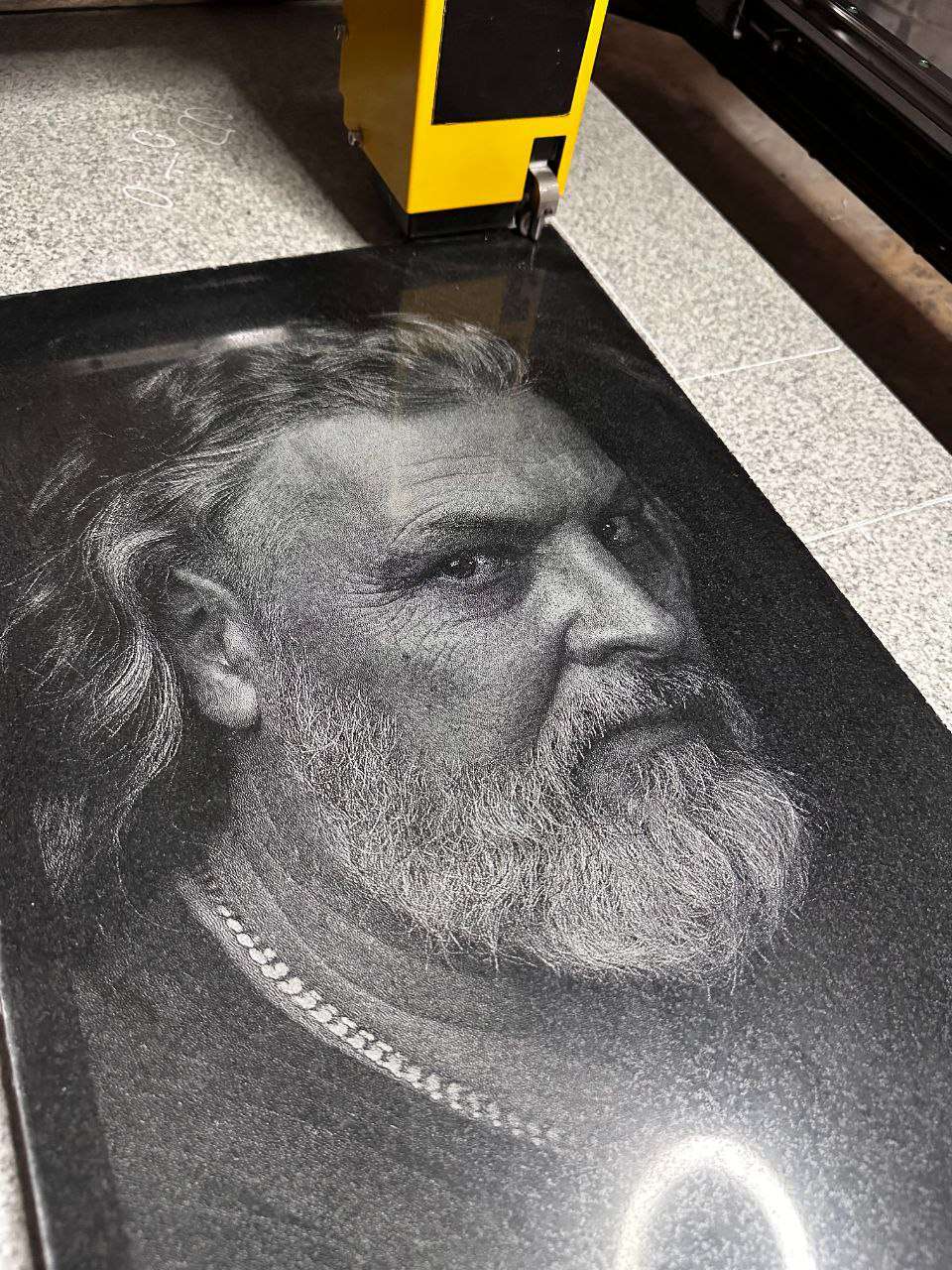

Starche Опубликовано 31 мая, 2025 Опубликовано 31 мая, 2025 @Igor Filistovich перебитая!? Блин, даже комментировать не буду. Далее - там тот мужик и твоя баба в каком разрешении? Где то 150 - 200 пк/д? Ну и не забываем про сам размер - величину портрета - раза в 2 больше обычного, ну блин, по крайней мере не корректное сравнение... сколько тот мужик в венке гравировался? Сутки? Это минимум, ну и игл ушло с десяток. Стоит овчинка выделки? Сомневаюсь. Да и что вы с этим мужиком привязались - я на конкурсы не делаю, свое эго не тешу, есть чем другим заниматься. Если ты свою бабу сделал в один проход - значит можешь?

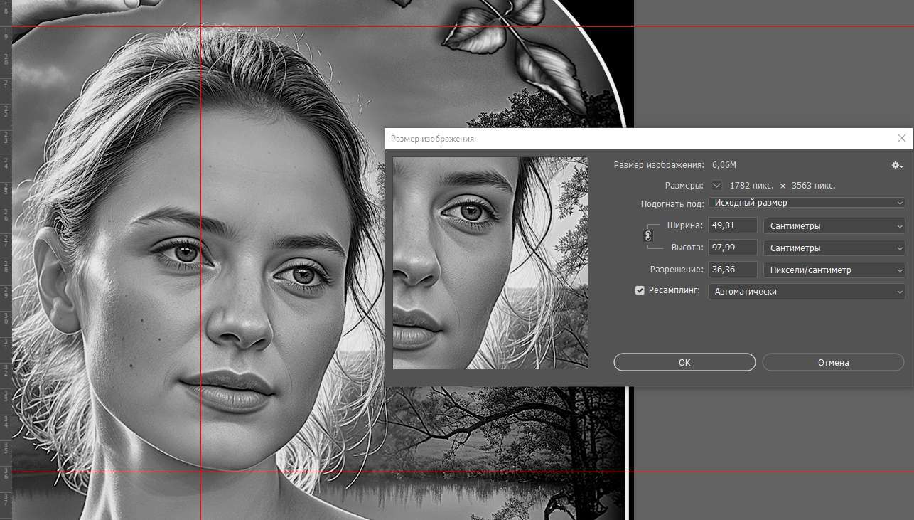

Igor Filistovich Опубликовано 31 мая, 2025 Опубликовано 31 мая, 2025 @Starche Смотри. Размер камня 100х50, разрешение 36,36 пик/см ( в дюймах это 92,354). Направляющими выделил голову, можно посчитать сантиметры (17). Могу. ))

a-revus Опубликовано 31 мая, 2025 Опубликовано 31 мая, 2025 @GambiT вот о чём говорил тебе, твоя картинка для роботикса слишком светлая. если взять за эталон ретушь (Южаков А.) а он знает как надо фото готовить для конкурса, у него блики по шкале RGB - 230. самые светлые места на щеках, на лбу, на подбородке - 170-180.

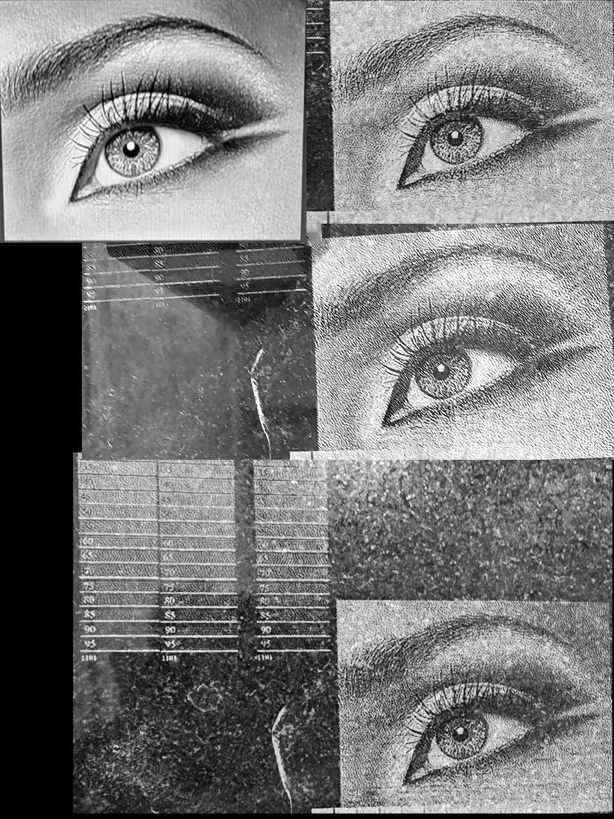

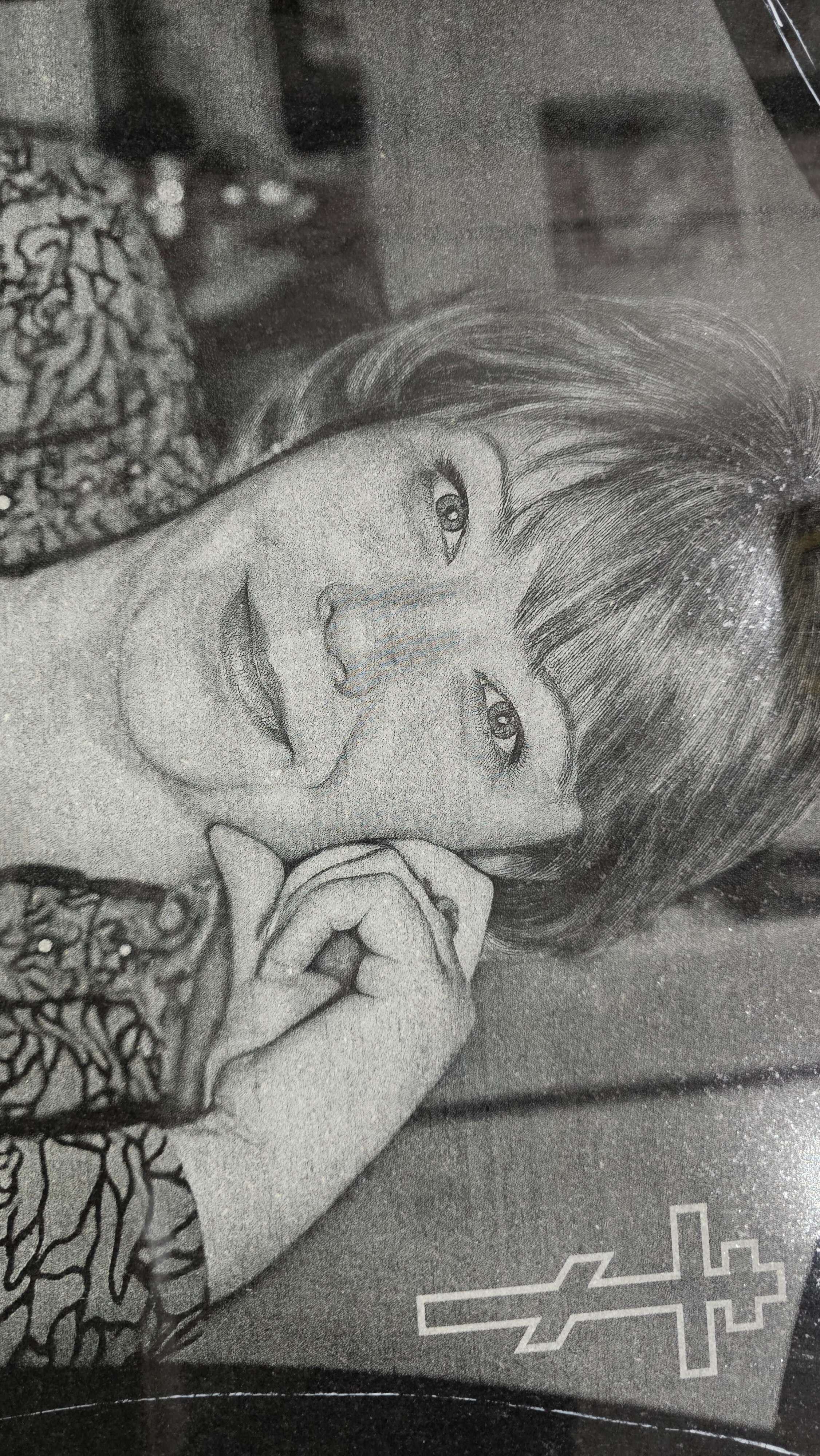

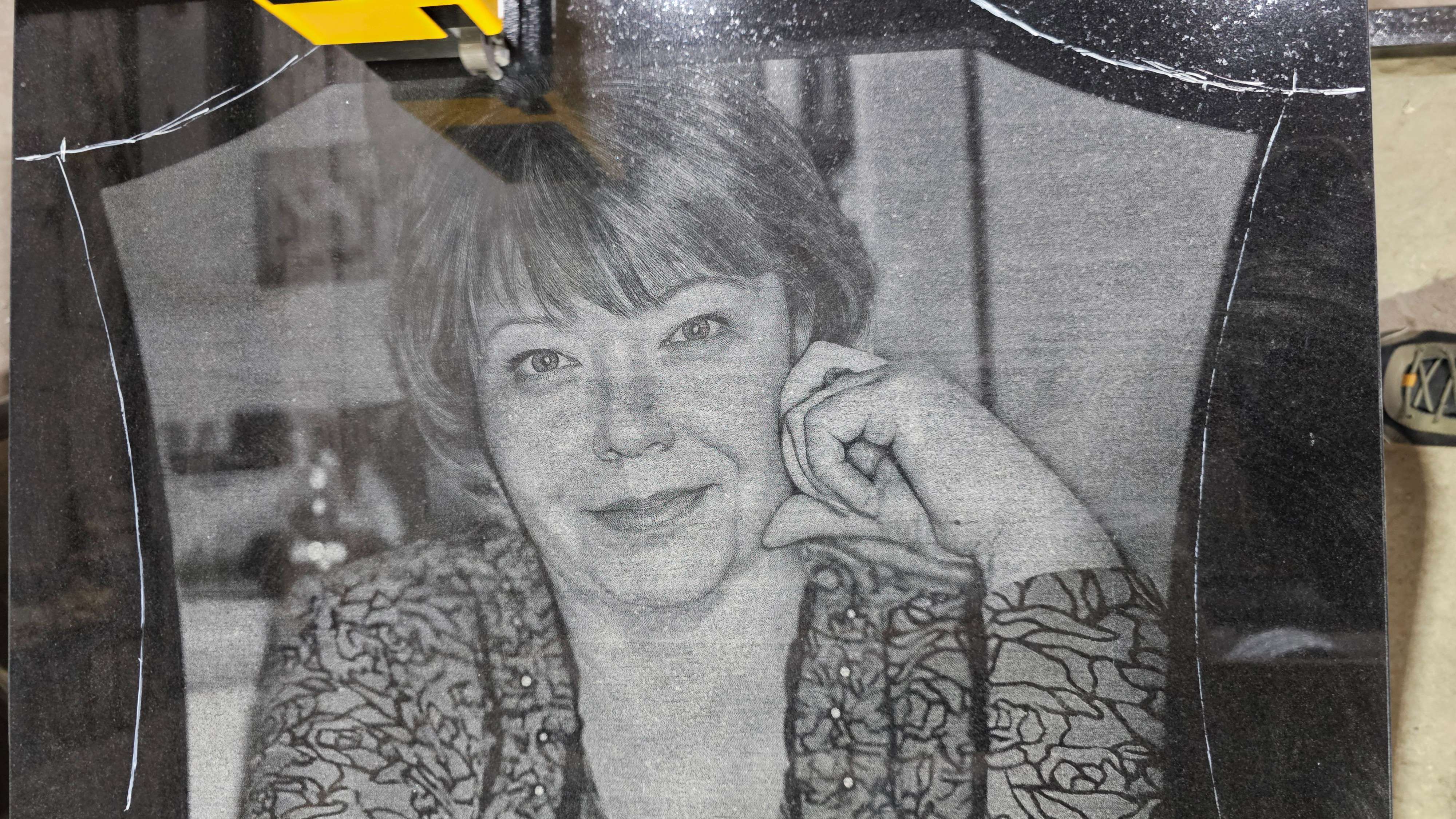

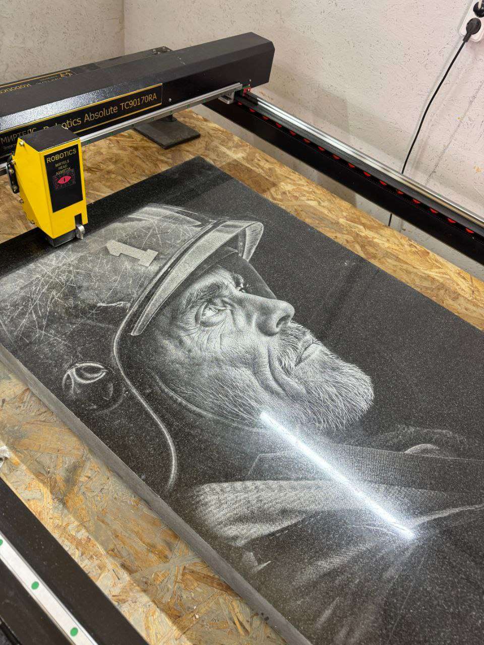

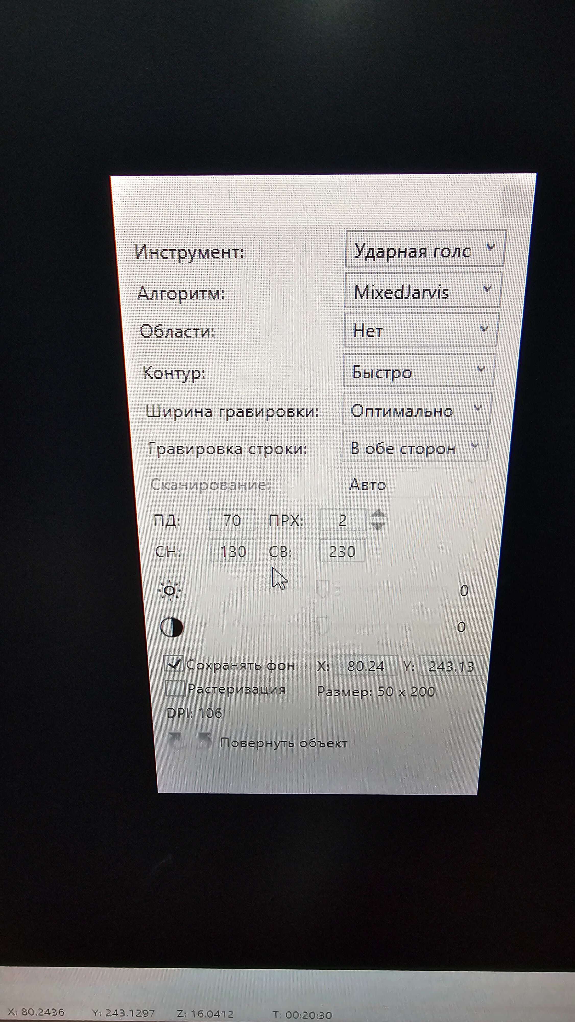

GambiT Опубликовано 31 мая, 2025 Автор Опубликовано 31 мая, 2025 Вечер добрый, пощупал сегодня станок, поковырял настройки. Так и не понял что такое ПД. Не нашел как переключатся между режимами гравировки "Точечный, Амплитудный". И пока не трогал в настройках яркость. выставил силу удара 90\160 Прошел градации гравировкой в одном направлении, туда сюда и с повтором. После чего отгравировал глаз в три повтора в одном направлении. Станок первое впечатление оказал позитивное. Мы ему сразу заказали станину, которую рекомендовал производитель. Комфорт работы однозначно выше в несколько раз чем на панографе, разрешение ниже 106 против 127, но разницы я не заметил. Зато приложение, небо и земля. Не понял я зачем нужно 14 режимов гравировки, повключал их по очереди, кроме микс джарвис и еще одного на S.., не запомнил какое, искажают картинку. Надо будет попробовать режим без точки. Для Панографа я эту маску с точками делал сам слоем поверх изображения. На первую пробу пера, доволен,, посмотрим как пойдет эксплуатация. Думаю можно выкрутить настройки фотки и станка и продолбить за проход, но какой в этом смысл при таком уровне автоматизации процесса. Подскажите кто ни будь как на р60120 удобно ориентироваться по раме закладывая камень? На Паннографе, я от рамы до камня мерил расстояние и смотрел по оси Y от точки 0 тут вроде по другому по крайней мере с позиции "дом", он печатать отказался.

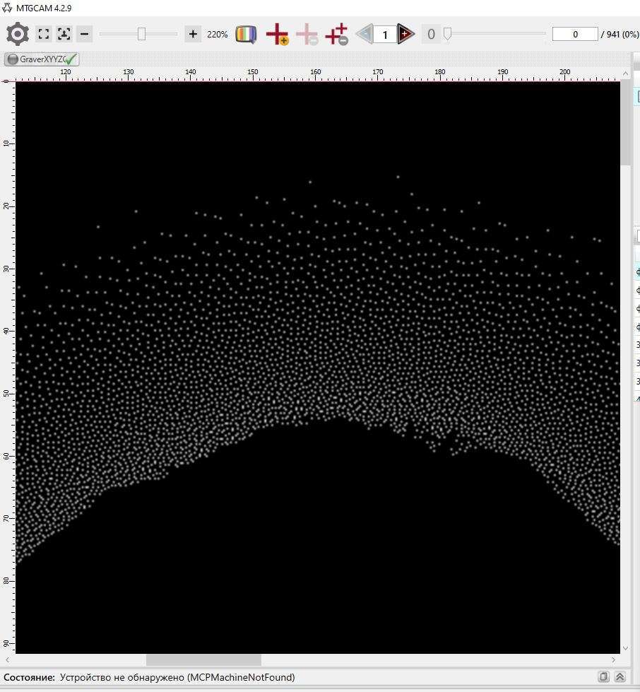

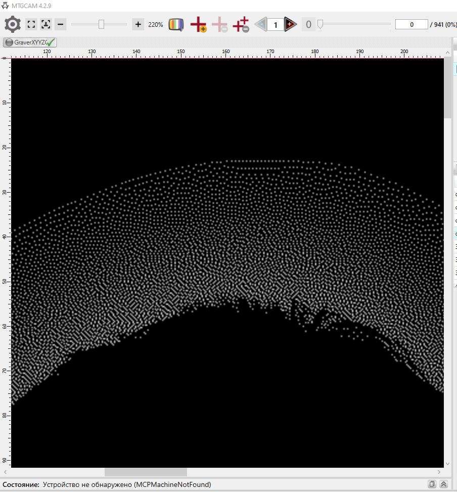

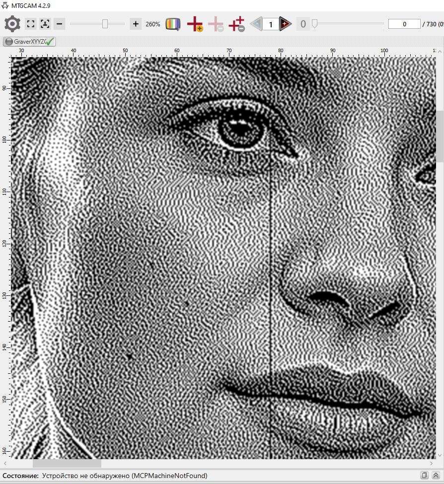

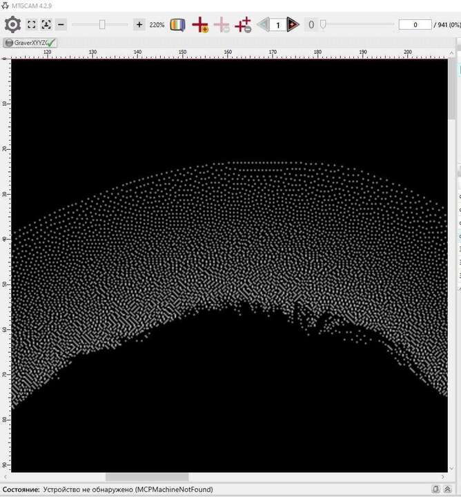

a-revus Опубликовано 1 июня, 2025 Опубликовано 1 июня, 2025 огромный минус производителю роботикса за позорную реализацию алгоритма джарвис. и не говорите, что не умею правильно растушевать фон жирнейший плюс джарвису из стороннего программного обеспечения
a-revus Опубликовано 1 июня, 2025 Опубликовано 1 июня, 2025 (изменено) миксджарвис просто затемняет картинку, точки остаются те же позорные точки Изменено 1 июня, 2025 пользователем a-revus
Merlin Опубликовано 1 июня, 2025 Опубликовано 1 июня, 2025 @a-revus ну вот у Алекса вверху картинка стоит на джарвисе. Всё у него нормально же.

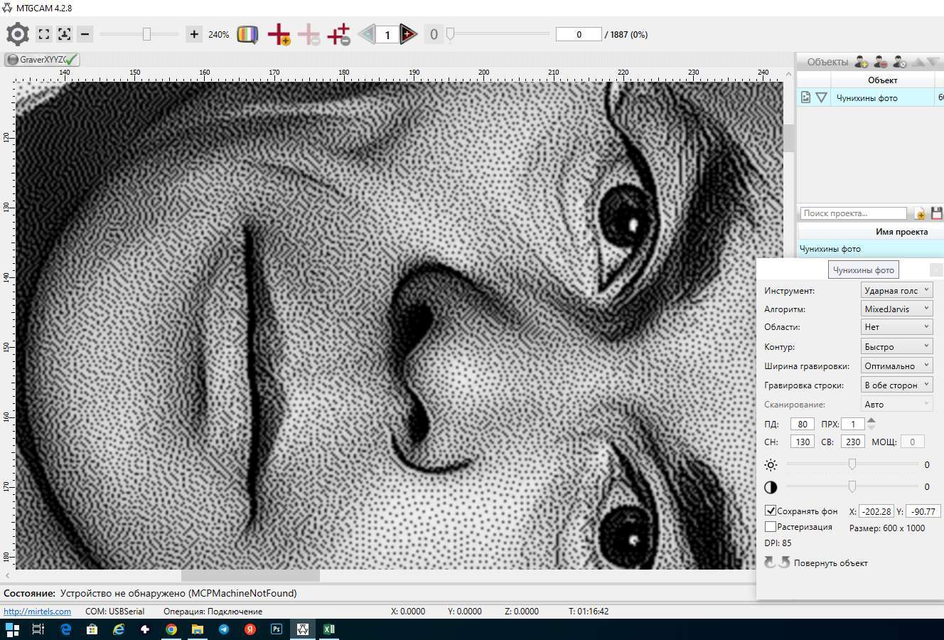

a-revus Опубликовано 1 июня, 2025 Опубликовано 1 июня, 2025 (изменено) танцы с бубном, шум+перевернул на бок. сверху всегда отчерчивает линией из-за этого все делают портрет вверх ногами. на одежде этот косяк не так заметен. только все молчат об этом. мы же не рукожопые Изменено 1 июня, 2025 пользователем a-revus
GambiT Опубликовано 2 июня, 2025 Автор Опубликовано 2 июня, 2025 @AlexRuff пост выше с глазом вы видели, напечатал я первый портрет. Первый проход был выполнен 90/160, смцтили широкие полосы по портрету. Также в микс джарвисе, режим - туда-сюда. Вторым проходом полосы слегка потерло 75/160 , добавились средние тона. Должен был быть ещё один 80/160,но портрет шёл под покраску, так что я не рискнул. Самый яркий блик был 6%, посмотрите изображение выше. Следующий портрет я начну с 90/165. Возможно вам это поможет. Я подкорректировал ручками

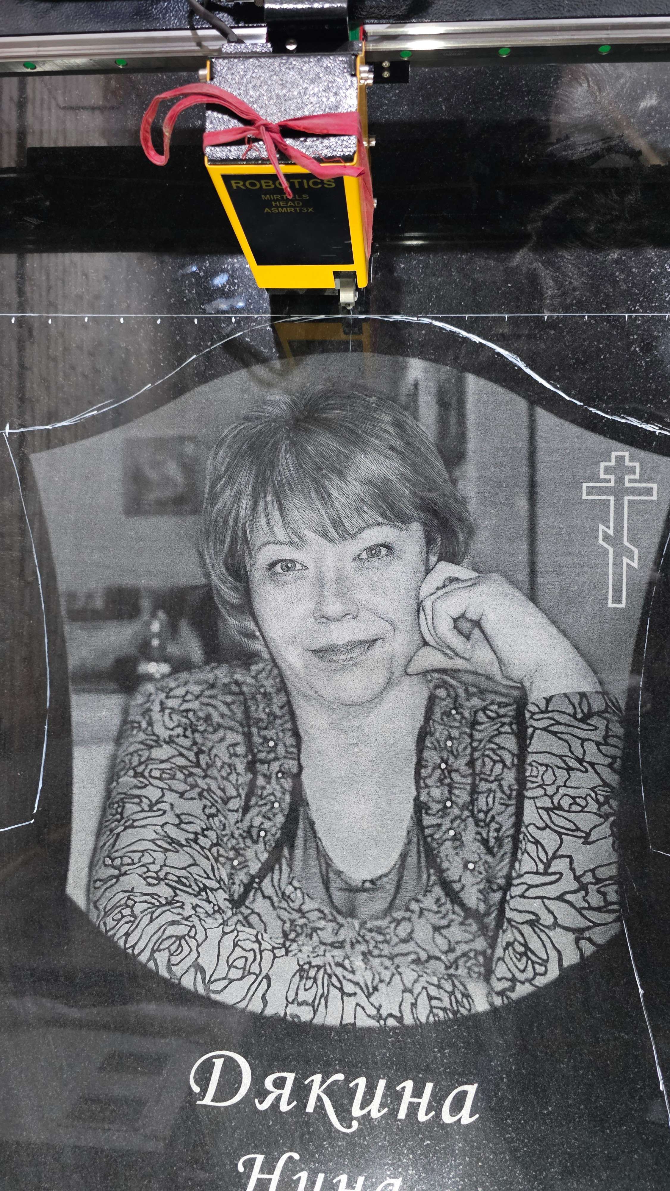

maxloader Опубликовано 2 июня, 2025 Опубликовано 2 июня, 2025 @GambiT Еще на глазах было видно что у станка есть проблемы. На большом портрете хорошо видно горизонтальные полосы. Проблема скорее всего механического характера на оси Y. Сначала устраняем проблему, чтоб станок бил точка в точку а потом крутим настройки удара. Грязное месиво из точек из за того что станок не попадает точка в точку.
a-revus Опубликовано 2 июня, 2025 Опубликовано 2 июня, 2025 Зачем пугать, с чего бы новый станок имел механические проблемы по оси Y ? Это же не ноунэйм гаражной сборки. Может гамбит питание подаёт на прямую из розетки. Или древний стабилизатор на релюшках. Шёлк и напряжение резко скаконуло со 180 на 230. У станка мозг кипит от таких перепадов. Шёлк и он сильнее долбит. Вот тебе и полосы, исправляй ручками 1
maxloader Опубликовано 2 июня, 2025 Опубликовано 2 июня, 2025 (изменено) 2 часа назад, a-revus сказал: Зачем пугать, с чего бы новый станок имел механические проблемы по оси Y ? Это же не ноунэйм гаражной сборки. Может гамбит питание подаёт на прямую из розетки. Или древний стабилизатор на релюшках. Шёлк и напряжение резко скаконуло со 180 на 230. У станка мозг кипит от таких перепадов. Шёлк и он сильнее долбит. Вот тебе и полосы, исправляй ручками Первое и главное, все современные станки собраны как Вы говорите не в гаражах, они имеют импульсные блоки питания с широким диапазоном входных напряжений для них как правило 110-250 вольт это норма. Инженеры прекрасно понимают в каких условиях могут работать станки. Лично мое мнение что проблема в механике станка, он не попадает точка в точку, и с каждым следующим проходом все сильнее будет грызть точечную маску. С новыми станками тоже бывают проблемы, плохо настроили с завода ( уверяю такое бывает) транспортировка и тп. Еще как версия станок плохо закреплен относительно камня, люфт в оси Z. Кстати странный шнурок на фото, проблемы с зазором? Изменено 2 июня, 2025 пользователем maxloader

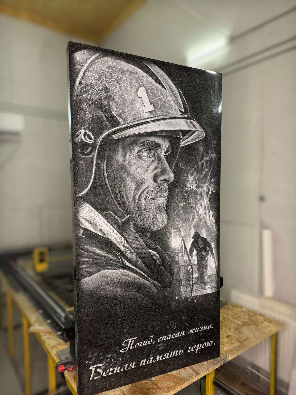

Merlin Опубликовано 3 июня, 2025 Опубликовано 3 июня, 2025 (изменено) А резинка от трусов не говорит голове стоять и не дёргаться? Что То, что То требует ручного вмешательства. Кстать....неодимовые магниты разве не принесут проблему голове? Они же очень жестокие... Удивлён, что в современном станке такая проблема, как вываливание головы при отключении питания! Глупость же это жёсткая! У нас Милграф, фрезер, от Миртелса...Прога управления та же самая...Если бы голова вываливалась после отключения, это было бы очень печально для камня! Почему гравер также не сделать!? Угадайте, сколько проходов? Можно сделать так одним проходом? (вангую.....кто-то скажет, что легко сделает одним проходом так ) Фон и одежда — 3 прохода — Сила удара: 70/170 — Разрешение: 106 dpi Голова — 5 проходов — Сила удара: 40/140 — Разрешение: 106 dpi Изменено 3 июня, 2025 пользователем Merlin 2
