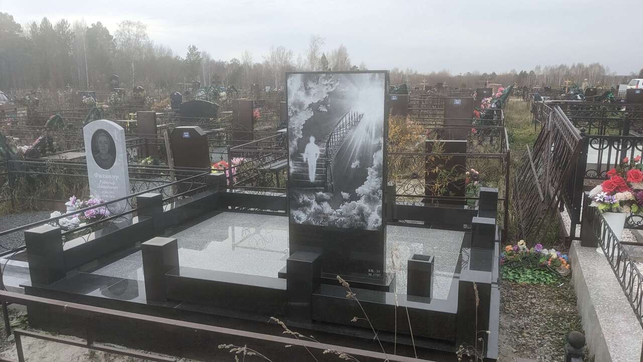

GambiT Опубликовано 19 марта, 2025 Автор Опубликовано 19 марта, 2025 @Soaring man С лазером мысль интересная, я подумаю спасибо. Я не говорил, что посылать, подход правильный, речь шла о том, что клиенты в массе своей не щепетильны. Вы возможно в крупном городе живете. Возможно в вашем регионе люди платить готовы. Так в любой сфере. А насчет престижа, он ничего не стоит, если вы работаете за еду. Будет клиент готов оплачивать за качество, выставим силу удара меньше, разложим изображение на полу тона и сделаем Христа не хуже даже на паннографе. Там где не дотянет он, художник доработает 1

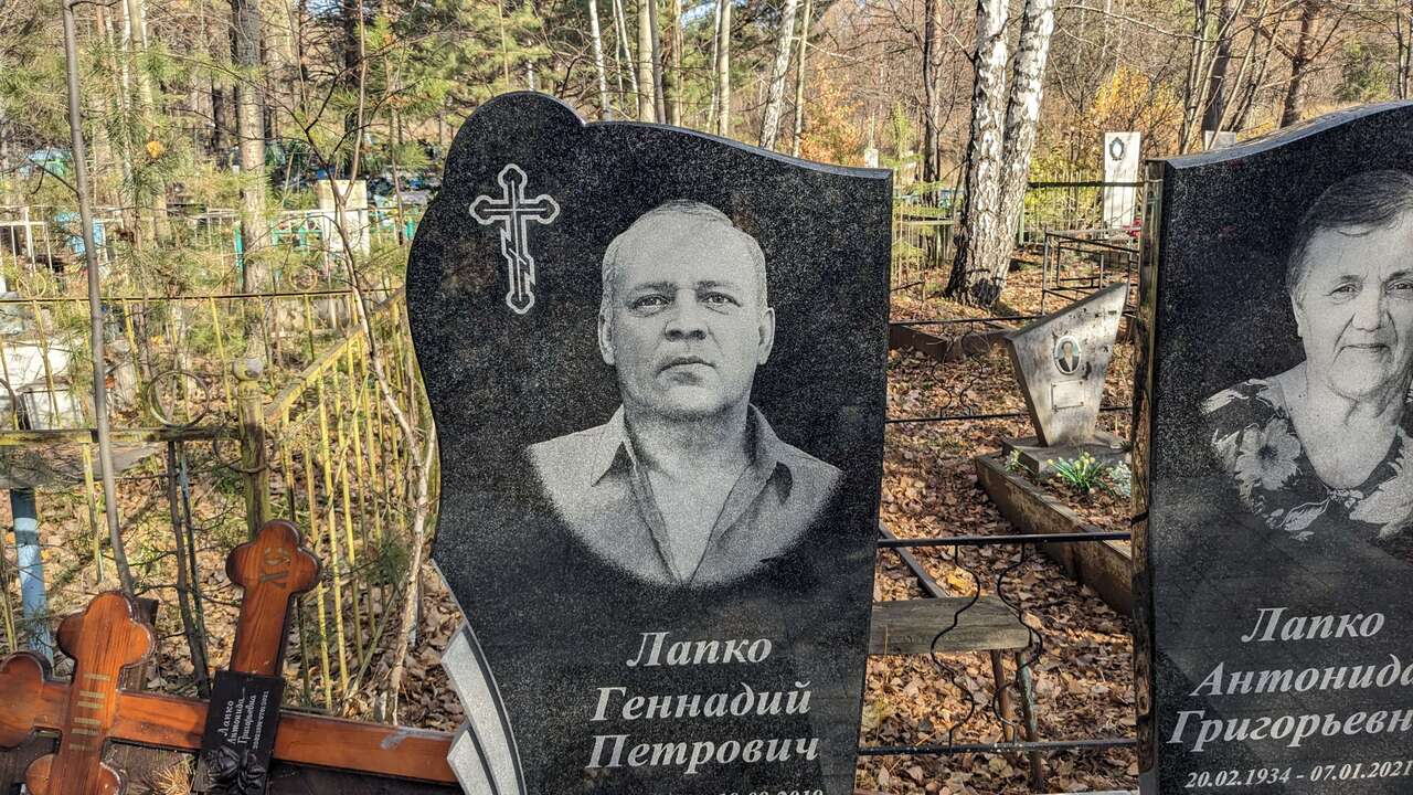

Starche Опубликовано 19 марта, 2025 Опубликовано 19 марта, 2025 В 17.03.2025 в 17:17, GambiT сказал: Starche Конечно Видно как режутся тени, на все темное приходится бросать текстуры при ретуши. По факту делая черное, серым В итоге время потраченное на текстуры и детали улетает в никуда Прошу прощения, отвлекли на пустую болтовню... Ну да, полутона съедены на камне... Белого очень много... По мне - чуть бы контрастнее сделал с упором в темнее... Но видимо это не спасает, судя по словам...
Soaring man Опубликовано 19 марта, 2025 Опубликовано 19 марта, 2025 7 часов назад, GambiT сказал: А насчет престижа, он ничего не стоит, если вы работаете за еду. Безусловно. Престиж естественно нужен вместе с хорошей прибылью) Всё равно же если люди будут знать что хорошая цена и при этом качество на уровне то поток клиентов может увеличиться. Мне лично кажется что еще один станок отбивать, ну не так уж и долго на фирме со стабильным потоком клиентов, зато можно будет гравировать уже не в 2 прохода а в 4, что существенно поднимет качество. В 4 прохода на плохой карелии ударник набъет лучше чем лазер. На хорошей - похуже, при правильном использовании лазера.
Soaring man Опубликовано 19 марта, 2025 Опубликовано 19 марта, 2025 (изменено) 5 часов назад, GambiT сказал: Миртлс станки умеют подходить к краю или тоже по 1.5 см рамка нужна? Ну во-первых градиент роботикс/абсолют пробивает отлично, это видно и по конкурсным работам. А по поводу рамки, то я гравировал до края по бокам и сверху, с рамкой миллиметра два. Ролик чуть опускался на краю когда отходил для разгона. Но ниче страшного от этого не случилось. Там где сам ролик (сверху) там конечно будет полоса без гравировки. Но можно гравировать кверх-ногами (можно запустить гравировку снизу вверх, с лица) и полоса будет снизу, что приемлемо вполне. 4 часа назад, Starche сказал: путает вкрапления на камне с гравировкой вкрапления у вас на гравировке потому что гравируете в один проход, если вы не в курсе. 4 часа назад, Starche сказал: человек словами не может объяснить, что для него является качественной гравировкой Я же вроде русским языком написал, гравировка ваша не качественная потому что грязная. Качественная гравировка - чистая, без явных вкраплений на светлом. Если до вас эта простая истина никак не доходит и вам надо это подробно объяснять, то тут вопрос кто именно неадекватен. И вам тут об этом не только я пишу. Вы один правы а остальные нет? Вы же не открыли что земля вращается вокруг солнца, тут другая ситуация и спорите вы не с сектой многопроходников а с такими же мастерами. Автор темы говорит про два прохода, но он не доказывает, в отличии от вас, что его работы это эталон качества. Да, я не спорю, для одного прохода видно что у вас неплохой результат и по оттенкам похоже всё как надо. Вполне сдаваемо для потока. Но это далеко не качество. Это выполнено на "отвали". Изменено 19 марта, 2025 пользователем Soaring man

Starche Опубликовано 19 марта, 2025 Опубликовано 19 марта, 2025 @Soaring man , т.е. в расчёт не берётся качество камня? Убеди меня в обратном, что на камне с крупными вкрапленими можно отгравировать так, что их не будет видно? На этом камне отчётливо видно, что даже сквозь серое проступают. Есть камень, на котором можно нивелировать этот момент - но не на каждом. Если кто то не способен что то сделать - это не значит, что это невозможно. Если лично Вам затруднительно сделать с первого раза - мои какие проблемы? Слушать таких же, кто будет следовать непонятно кем придуманными правилами, когда можно обойтись малым? Не тебе судить о качестве, так как ты его не видел, а судишь по размытому фото с расстояния в один метр. Если на неудачной фотографии видны полутона, видны детали - то логично предположить, какое изображение получилось. Блин, я офигиваю... . @GambiT в принципе, очень даже достойно. Есть небольшие косяки - да кто не без греха ))) Ну и телефон не совсем так передаёт, как в живую.
Soaring man Опубликовано 19 марта, 2025 Опубликовано 19 марта, 2025 26 минут назад, Starche сказал: Если лично Вам затруднительно сделать с первого раза - мои какие проблемы? А что вы сделали с первого раза? Набили рябую гравировку с правильными полутонами, не более. 26 минут назад, Starche сказал: т.е. в расчёт не берётся качество камня? мы это обсуждали, я уже устал повторять одно и тоже. Вы просто в упор не видите что вам пишут. 27 минут назад, Starche сказал: в принципе, очень даже достойно. Ну если для вас это очень достойно то вопросов нет. Ваши критерии качества мне понятны. 28 минут назад, Starche сказал: Если на неудачной фотографии видны полутона, видны детали - то логично предположить, какое изображение получилось. Что изображение получилось я не спорил. Я лишь оспорил ваше утверждение что это эталон , т.к. вы к нему дописали "учись студент" или чтото такое. Чему учиться? грязной гравировке в один проход? Да, картинка там вышла. Но она грязно набитая. На гравировке рябь и грубо видна структура камня. Проходами вы бы это всё убрали. Учиться там нечему. Ну разве что тому как сделать по-быстрому сдаваемый портрет. Возможно там даже на лице с полутонами нормально, хотя лица вы почему-то стесняетесь показывать. 36 минут назад, Starche сказал: судишь по размытому фото с расстояния в один метр. гравировка с расстояния на размытом фото всегда кажется лучше. Если на таком фото видна такая рябь, значит в реальности дела ещё хуже
