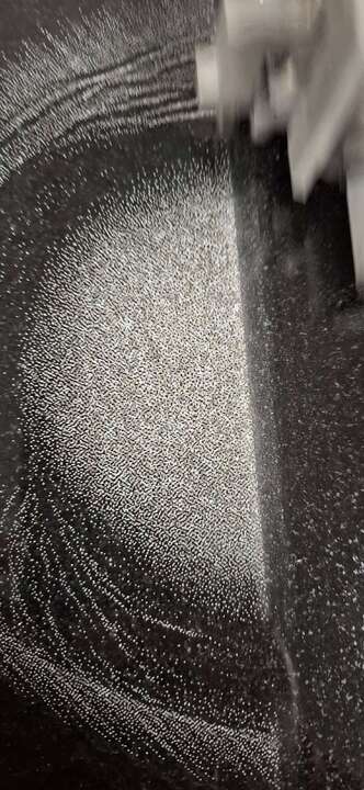

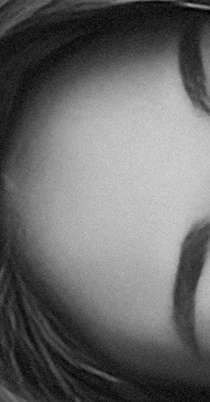

Starche Опубликовано 20 марта, 2025 Опубликовано 20 марта, 2025 @a-revus Точки на камне и на карте не совпадают. В чем причина? Карту чем делаете)))
a-revus Опубликовано 20 марта, 2025 Опубликовано 20 марта, 2025 Да, я это тоже заметил, возможно причина несовпадения в скорость быстрее, удар сильнее, проходов поменьше. Температура воздуха минус 2.5, Карту немного корректирую текстурой, пока не умел делать ретушь это выручало, сейчас по привычке добавляю . Выше говорилось навалить резкости, тоже текстура появляется.

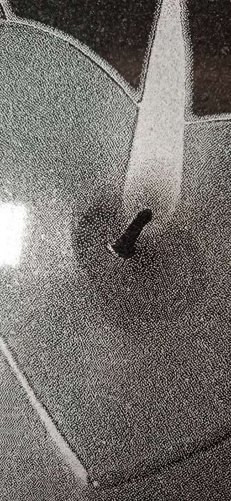

Starche Опубликовано 26 марта, 2025 Опубликовано 26 марта, 2025 Один проход... Можно сколько угодно говорить, что всё плохо, что это невозможно, еще, что либо... Лепетать про бабло... Но... Плохому танцору будут жать ботинки))))

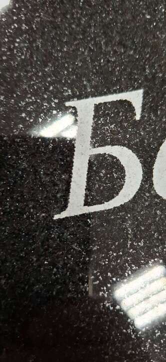

a-revus Опубликовано 26 марта, 2025 Опубликовано 26 марта, 2025 Маладец, когда букву делаю тоже удар на максимум и в один проход
Starche Опубликовано 26 марта, 2025 Опубликовано 26 марта, 2025 @a-revus Тут не на максимум ))) Буквы да, а портреты всё по другому...

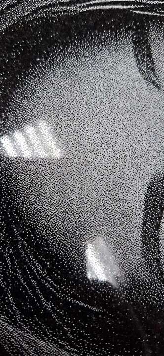

Starche Опубликовано 26 марта, 2025 Опубликовано 26 марта, 2025 Ретушь - по тональности может чутка отличаться - но рабочий ушел в работу))) Если на самом первом файле не виден камень - тут уж не ко мне вопросы. Второй - лукавить не буду - крашен - у нас тут тенденция, однако. Красят даже ручников . Смысл мне обманывать? Цену набивать? На... Эээээ, зачем? Вопрос весь в том - можно ли набить за один раз - отвечаю - можно. Всё бьется за один раз - и лазер, и ударник. Ударник чуть дольше... Ну а если уж очень подгорает... Исходник, как есть.
a-revus Опубликовано 26 марта, 2025 Опубликовано 26 марта, 2025 подгорает это не то слово, тебе пару страниц назад ещё сориман сказал, что одно бла-бла-бла, показываешь картинки с высоты птичьего полёта. кусочек лба ни о чём не говорит. никогда не ставил перед собой задачу делать портрет в один проход, и тебя за язык никто не дёргал. покажи достойную работу в один проход, покажи с чего делал, только не надо из космоса фото делать. А пока бла-бла-бла четвёртая страница 2
a-revus Опубликовано 26 марта, 2025 Опубликовано 26 марта, 2025 прмерно такую картинку ты скармливаешь станку, смена режима джарвис или амплитуда или михсиера картинку не меняет, работает только один удар верхний. всё белое выгребается, чёрное остаётся не тронутым. это так, чтоб больше не ставить тебя в неловкое положение и прекратить бла-бла-бла в этой теме. 1
Soaring man Опубликовано 27 марта, 2025 Опубликовано 27 марта, 2025 15 часов назад, Starche сказал: Можно сколько угодно говорить, что всё плохо, что это невозможно, еще, что либо... Ну, я понял в общем метод твоей работы. В целом выше его уже описали. У тебя нет амплитуды ударов, все точки ярко белые даже на темном. Вероятно кормишь станку 1 бит. Ставишь силу удара чтоб выгрыз хорошо, потом краской заполняешь чтоб рябь убрать, видимо качество камня позволяет. Что тут сказать. Работать так можно, но шедевра ты так не набьешь. По этому и портрет целиком не показываешь. Он выходит не грязным как для одного прохода, но в целом 1 битовая хрень без градаций. Все тени только за счет количества жирных белых точек. А если они не будут жирными то и портрет грязнее будет. Ты там писал что-то типа что и Иисуса того смог бы повторить. Но это брехня. У тебя нет никаких оттенков, тупо битовый формат. Я даже на лазернике китайце делал амплитуду, чтоб на темном точки темнее были. Всё равно такой метод ощутимо красивее результаты выдает. Чем то, что ты даже стесняешься показывать. Но там даже на лбу виден битовый формат и отсутствие градаций серого.
Starche Опубликовано 27 марта, 2025 Опубликовано 27 марта, 2025 @Soaring man само собой ты будешь всё хаять - ведь сколько народу тобой подсажено на бесполезные повторы - и у людей могут возникнуть к тебе вопросы. Вместо того, что бы использовать станок максимально и выдавать на гора, людям приходится покупать вместо одного - четыре станка. Ну а теперь посчитаем. Один станок - четыре портрета у меня. У тебя - четыре портрета - четыре станка. Соответственно - большие площади под оборудование, расход по иглам, расход по электроэнергии - да там портрет золотой выйдет. В итоге - при похожем качестве твои заказчики имеют минимум отдачи. Есть над чем задуматься... Ну а по поводу режимов - не беда, всегда можно что либо поменять. Поэтому, Суриман - не можешь какать - не мучай попу... @a-revus Блин. Да мне пофиг - работайте так, как хотите - хочется вам иглой царапать по одному и тому же месту 150 раз и тратить время - да пожалуйста... Моё какое дело - ваше время и ваши деньги))) 1
Starche Опубликовано 27 марта, 2025 Опубликовано 27 марта, 2025 @Soaring man И здесь оттенков мало? Да вам, батенька, к окулисту срочно надо...
a-revus Опубликовано 27 марта, 2025 Опубликовано 27 марта, 2025 Всё нормально, Starche, с оттенками. Один минус, на портретах детализацию немного подъедает. Но в любом случае такой метод эффективнее, чем забивать в мясо камень десятком проходов, как это делает основная масса станочников. 1
Starche Опубликовано 27 марта, 2025 Опубликовано 27 марта, 2025 @a-revus Не буду спорить - есть такое. С ударником лет 10 не общался - первый сезон ))) Прошлый год пробовал и подбирал по возможности - этот уже в работе. Ну и опять же - с какими изображениями приходится работать. Студийных работ очень мало, ИИ, конечно, помогает, но всё на него не свалишь. Тянуть каждую ретушь на великолепно при потоке - кто будет? Кое какие нюансы подтянуть - и всё будет тип - топ.
Soaring man Опубликовано 27 марта, 2025 Опубликовано 27 марта, 2025 (изменено) 10 часов назад, Starche сказал: И здесь оттенков мало? Да вам, батенька, к окулисту срочно надо... все точки одного размера. Оттенки только за счет плотности точек. Оттенков, как и детализации, тут будет гораздо меньше чем если нормально гравировать с динамикой силы удара. Покажите нормальный образец портрета крупным планом. Конечно, если вам важна только скорость, то такой метод работы имеет право на существование. Но часто людям надо качество а не просто скорость. Люди и обращаются ко мне. И, далеко не на всяком камне даже если выгрызать все точки с одной силой и красить, будет чистая гравировка. Не надо её навязывать как эталонную. А метод многократных проходов подходит любому камню. На черных буки я и сам гравировал в два прохода, и нормально, с динамикой силы удара, а не как вы. 11 часов назад, Starche сказал: не можешь какать - не мучай попу... заметил, очень любите вы поговорить про каканье и попы... заставляет задуматься. вас мучают запоры чтоле? Изменено 27 марта, 2025 пользователем Soaring man
