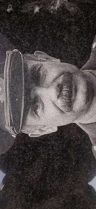

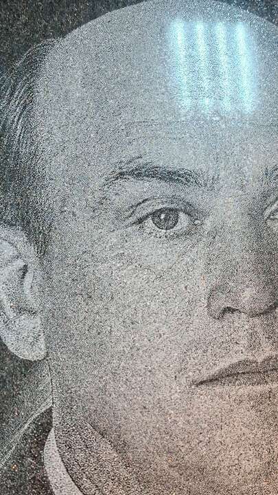

Starche Опубликовано 28 мая, 2025 Опубликовано 28 мая, 2025 (изменено) Уважу любопытство @Merlin . Метну бисер. Камень еще под станком. Каким? ))) пусть будет интрига. Ты же ас и должен понять))) Один проход... Изменено 28 мая, 2025 пользователем Starche 1

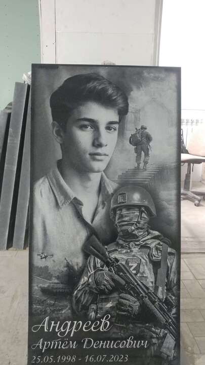

Merlin Опубликовано 28 мая, 2025 Опубликовано 28 мая, 2025 @Starche неплохо для одного прохода. Кажется как будто два) Ну тоже метну бисер в Свинью тогда. 1
Starche Опубликовано 28 мая, 2025 Опубликовано 28 мая, 2025 @Merlin Кажется - ключевое слово. Но - увы - один...

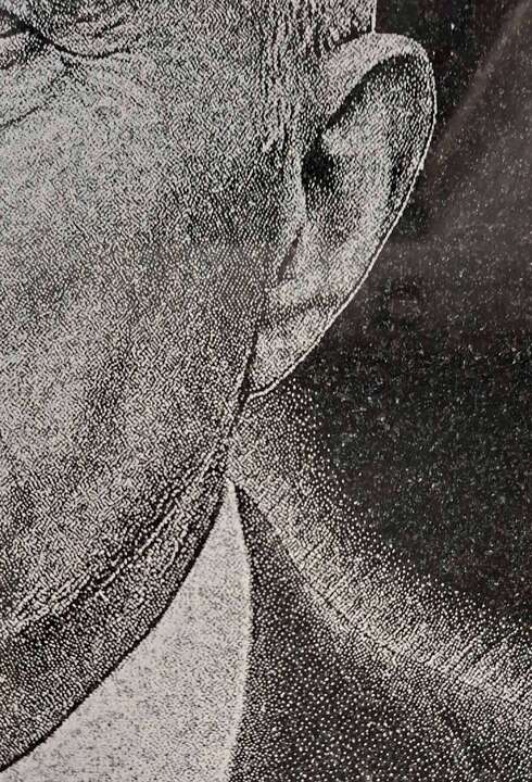

Starche Опубликовано 28 мая, 2025 Опубликовано 28 мая, 2025 )))) для кого как, чуть больше 100 пк/д. Для камня не нужно большое разрешение. Мы не занимаемся миниатюрами - другая специфика и материал)))
a-revus Опубликовано 28 мая, 2025 Опубликовано 28 мая, 2025 @Starche один проход, значит сильный удар, чтоб пробить сходу. Сильный удар ломает точку . Драный он у тебя и никакая краска эту дрань не перекроет.всего лишь грубая, быстрая работа.
Starche Опубликовано 28 мая, 2025 Опубликовано 28 мая, 2025 (изменено) @a-revus , а зачем нам сильный удар? Там сколько микрон той полировки? Ты видишь по тональности какой перепад? Взять тот же видимый кусок белой рубашки и любой светлый кусок на коже? Нам достаточно только сколопнуть ту полировку))) Вся тональность делается только точками. Не важно как - размером, количеством, или всем вместе. Скажу больше - у меня такой камень сейчас идет - что саму гравировку видно только после покраски. Ни какая сила удара не в состоянии его победить. Не буду лукавить - это лазер))) Камень не лучшего качества - но на ударнике было бы практически то же самое. Пока познаю нюансы ударника - времени мало - а работы много. Подбираю разрешение, силу удара - камень не просто кал - просто очень ужасный кал... Одной иглы едва хватает на один портрет, когда обычно на 3 - 4 ))). Да - на фото не крашен - ну и все смартфоны любят программно доводить резкость и тональность. Это так же надо учитывать. Все нюансы на фото еле видны обычным глазом))) Ну и ты сам прекрасно понимаешь, что повторным проходом мы камень начинаем прессовать, вминать, вминать и вминать. Да, делаем больше точку - но убиваем камень. Так не проще сразу сделать точку больше, если очень надо, или меньше? Нам что важно - получить хорошо видимый объемный портрет или что? Изменено 28 мая, 2025 пользователем Starche

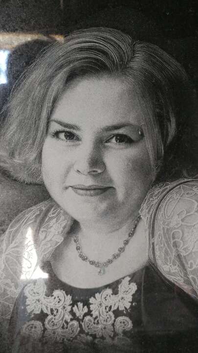

a-revus Опубликовано 28 мая, 2025 Опубликовано 28 мая, 2025 дланый камень с такой же полировкой, весь в царапинах, недополированых пятнах, натёрт какойто сранью для блеска. 92dpi три прохода
Starche Опубликовано 28 мая, 2025 Опубликовано 28 мая, 2025 Поработай над ретушью... И поиграй с разрешением))) Сделаешь чуть больше - получишь чуть больше времени - но один проход. И да - подбери настройки под удар))) По мне - у тебя камень в мясо выгрызен где белое... Ударник, крашенный, камень УГ, фото такое же. Один проход.

Merlin Опубликовано 28 мая, 2025 Опубликовано 28 мая, 2025 4 часа назад, a-revus сказал: дланый камень с такой же полировкой, весь в царапинах, недополированых пятнах, натёрт какойто сранью для блеска. 92dpi три прохода Нормально! Никакого мяса. Не слушай. Просто настройки чуть меньше на третьем проходе. Первые два тоже можно немного уменьшить. Ещё попробуй первые два прохода бить сразу двумя проходами. Так плотность точек будет кучнее. Третий проход чуть выше, подчищающий. С Роботиксом можно достичь идеальных результатов. Я обычно разбиваю портрет на лицо-одежду и фон. Лицо два двойных прохода по запрограммируемым настройкам. Одежду на одном станке бью одним двойным, на другом одним двойным. Головки так настроены по-разному. Фон тоже разбиваю на 2 части, чтобы не ездил через всё лицо, экономя время. Одним проходом на максимуме. Но у меня Леонарды. Роботикс покруче будет. Сколько у Роботикса запоминаемых настроек? 5 часов назад, Starche сказал: Поработай над ретушью... И поиграй с разрешением))) Сделаешь чуть больше - получишь чуть больше времени - но один проход. И да - подбери настройки под удар))) По мне - у тебя камень в мясо выгрызен где белое... Ударник, крашенный, камень УГ, фото такое же. Один проход. Блин, ну это же дрань! Неужели никто это не видит? Неужели ты сам не видишь, что это драньё!?? ...газетная вырезка.
