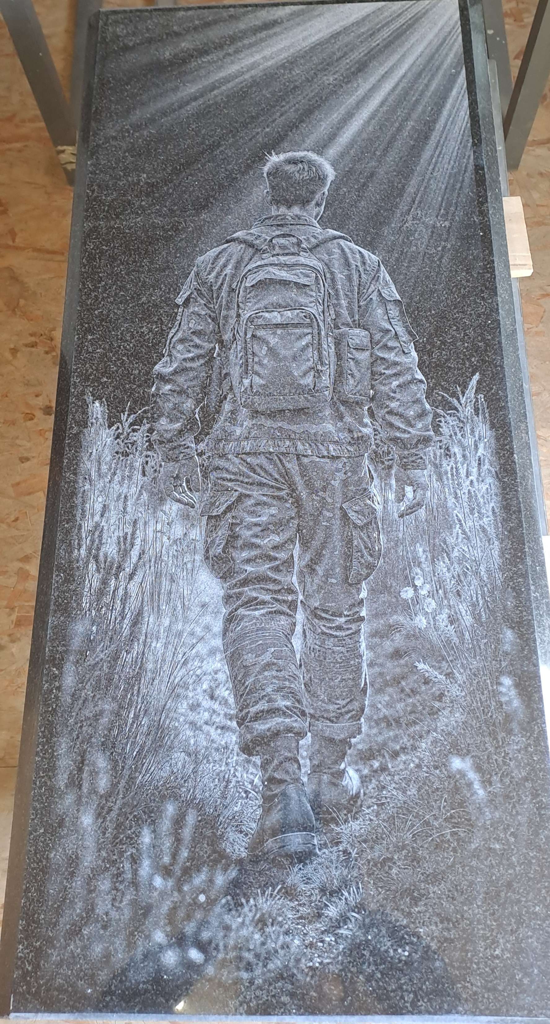

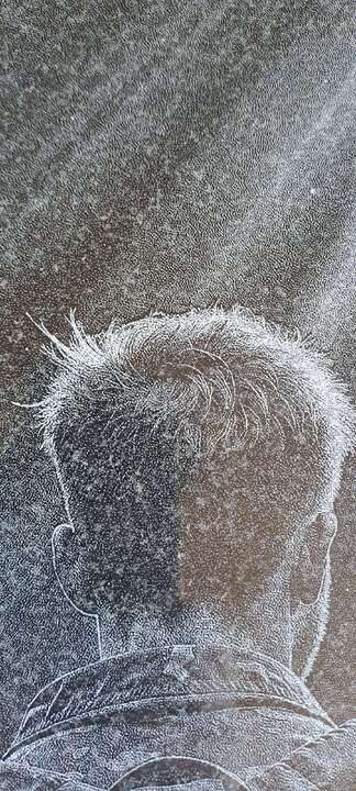

АннаСнегирь Опубликовано 11 апреля, 2025 Автор Опубликовано 11 апреля, 2025 @Soaring man Доброй ночи. Иногда бывает требуется доработка пейзажа, волосков и прочего. На такой случай у нас есть разного размера пучки. При работе со станка и бывают разные ситуации) Стуация редко в ретуши, чаще всего полировка плохая или уровень хромает, юстировка, линза и прочие мелочи, из-за которых вылезают неприятности. Пучком или ручкой с алмазным наконечников не всегда возможно довести до идеала. Вот решили попробовать машинку)
Soaring man Опубликовано 11 апреля, 2025 Опубликовано 11 апреля, 2025 1 минуту назад, АннаСнегирь сказал: чаще всего полировка плохая или уровень хромает, юстировка, линза Это вам оператор говорит?))
АннаСнегирь Опубликовано 11 апреля, 2025 Автор Опубликовано 11 апреля, 2025 @Soaring man у нас нет отдельного оператора к сожалению, ретушер-оператор. Да и я сама лично ставлю камни под станок, полосы на буквах не редкость) хотя предыдущий и последующий камни бьются идеально. Если Вы сможете поделиться со мной своим опытом по этому поводу, добро пожаловать в личные сообщения

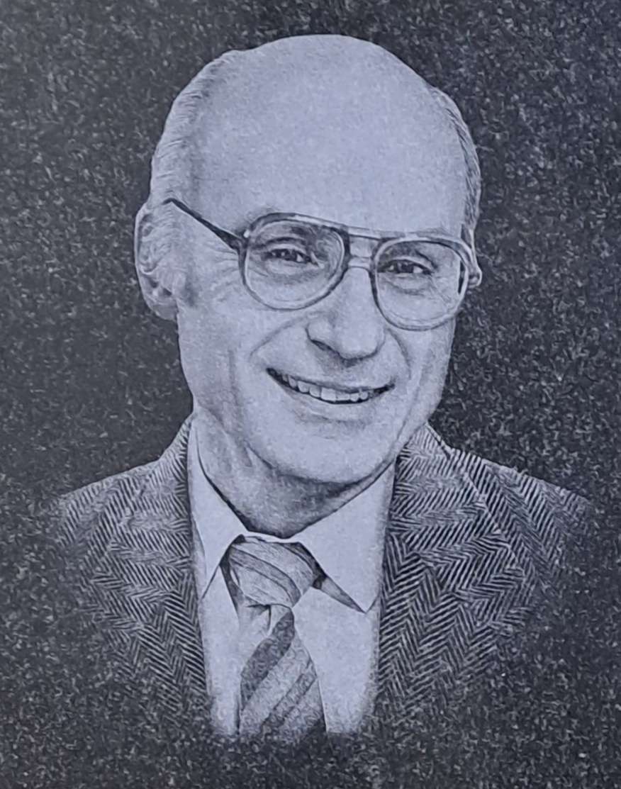

rtven Опубликовано 12 апреля, 2025 Опубликовано 12 апреля, 2025 @АннаСнегирь Проверьте не шатается ли станок. У меня полосы были на сауно он стаял на станине под него заганялась тележка. станина хлипкая станок шатался появлялись маленькие чёрные полоски. Я сам оператор гравёр пескоструйщик грузчик и ещё куча всего. Гранита чёрного за прошлый сезон камня 3 всего в основном седая карелия. И на ней если станок не настроен гравировать очень сложно. Вот портрет гравировался на не настроенном НОВОМ и выставочный образец на настроенном. Без настройки он все чёрные точки сбивает
