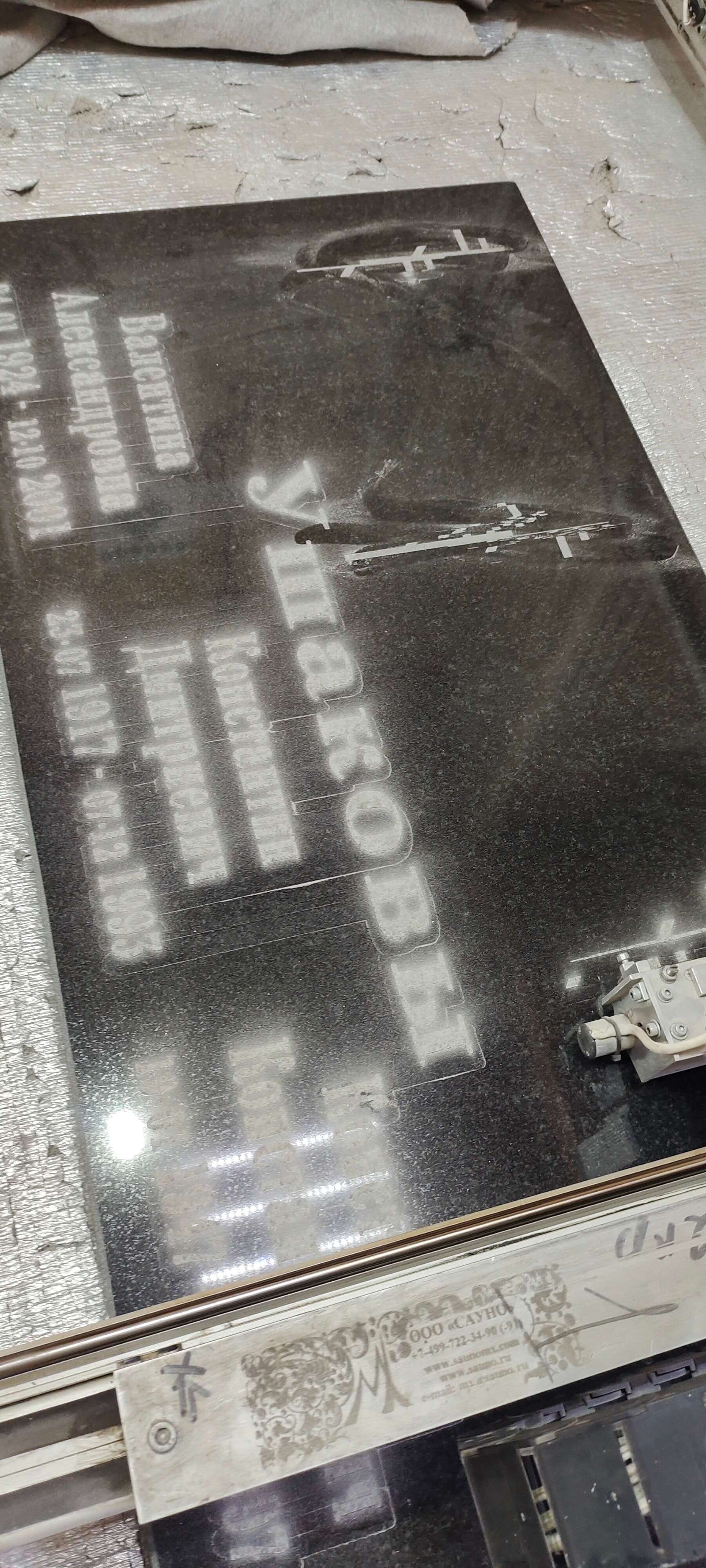

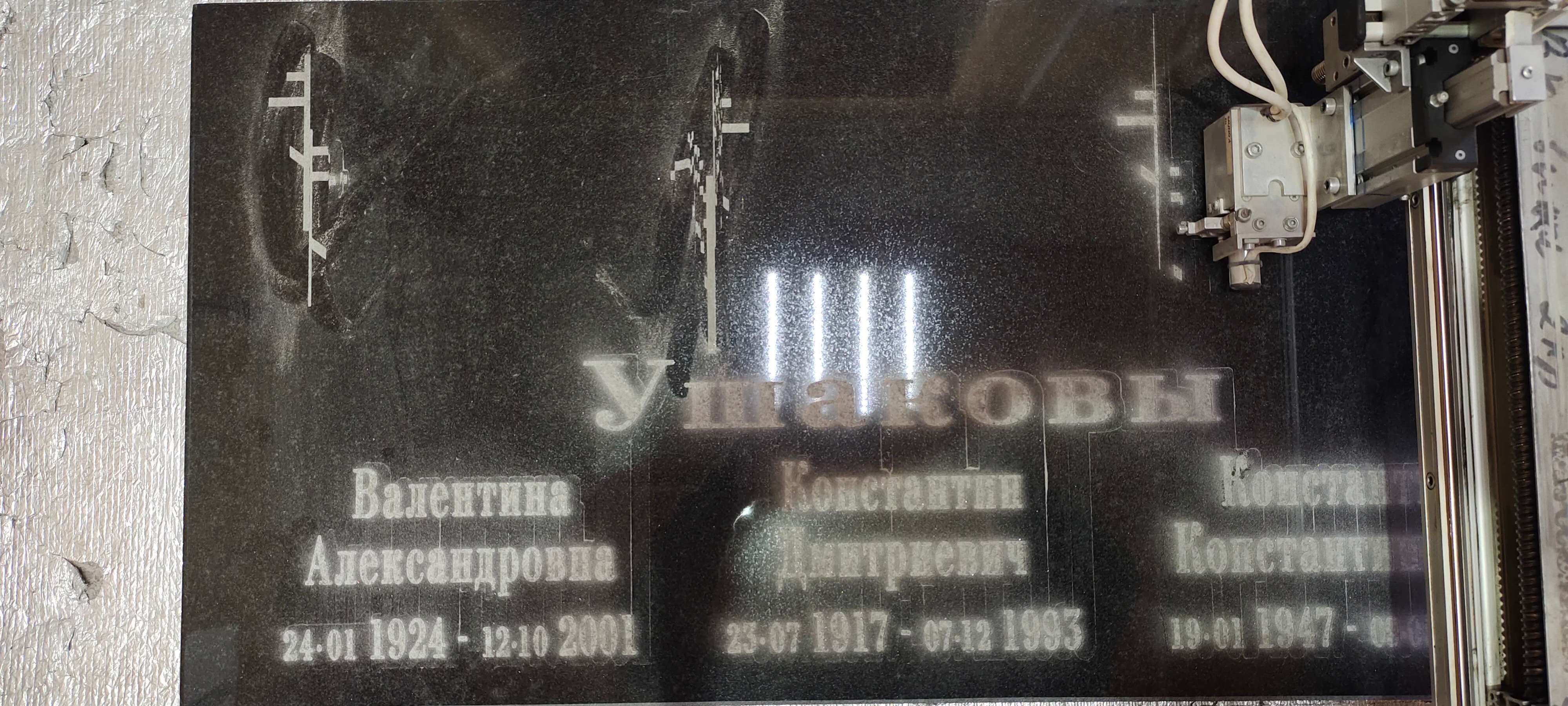

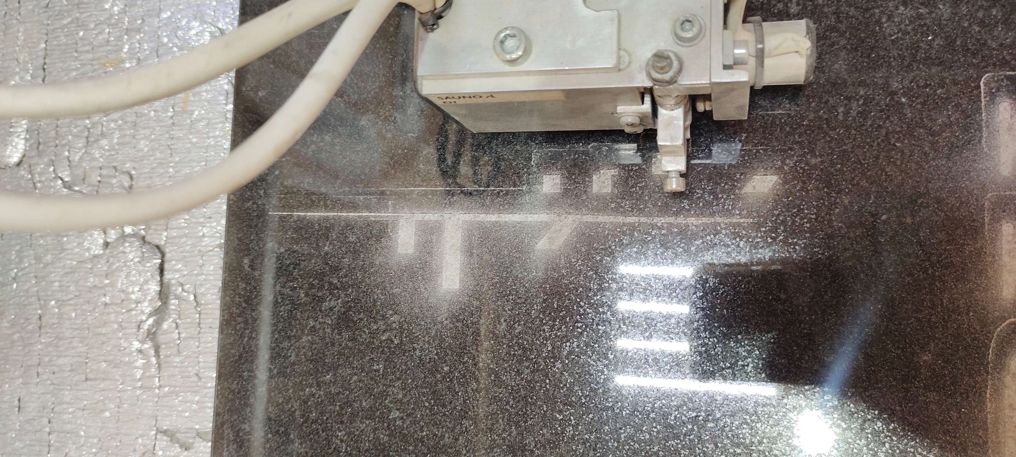

Добрый вечер ,коллеги специалисты,помогите решить проблему,станок САУНО 8.0Е версия при гравировки надписи по оси Х горизонтально во время работы станок по середине надписи ближе к правой стороне ,происходит хруст и сдвигается гравировка на 2 см в сторону но продолжает гравировать ,как будто закусывает что то,но бьёт и при окончание надписи возвращается в ноль со смещение,тоже на этот сдвиг,станок обслуживали в Беседах(ООО САУНО)все протянули и заменили что можно ,муфту пометили маркером,что не прокручивает.А ,кстати картинки ,пейзажи, делает без проблем,делаю на скорости F250.Что делать ума не приложу,менял прошивку,звонил в тех.поддержку,заделал все как они сказали, всё равно в середине надписи тоже самое.опять им везти чтоб делать - диагностику и платить за то что не работает,желания НЕТ.СПАСИБО ВСЕМ ЗА ПОМОЩЬ.

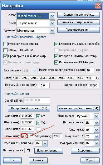

У нас было точно так же. Вся причина в настройках.
Файл/настройки, далее ищите окошко ускорение. Смотрите какая цифра там стоит. Ее нужно уменьшить опытным путем по 0,5 примерно до стабильной работы.
У нас конкретно менялся шаг в настройках. И получается так что, когда значения шага увеличиваются, то и ускорение увеличивается само. А когда изменяешь шаг в меньшую сторону, то ускорение остаётся тем же. И вот тогда эти пропуски и появляются.
