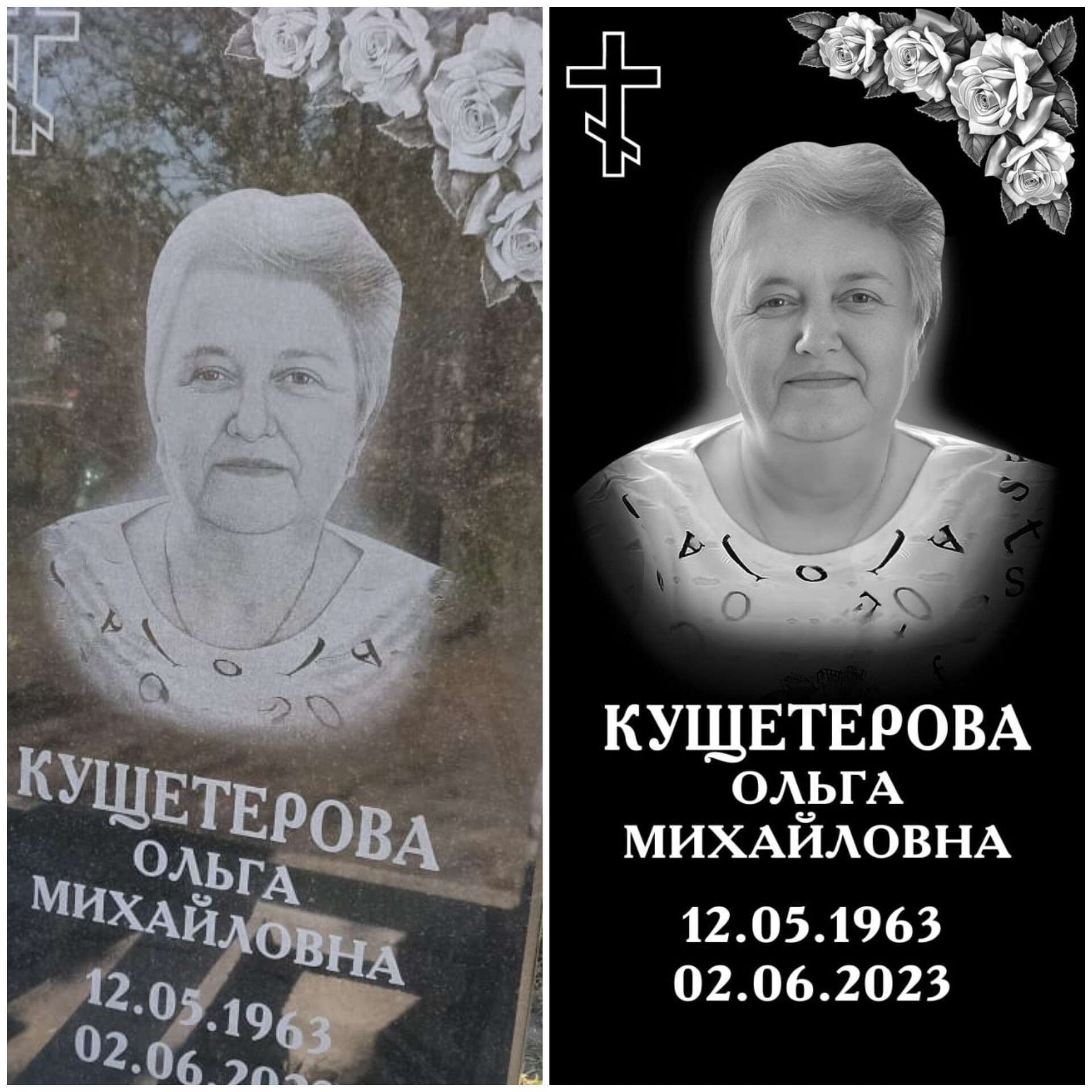

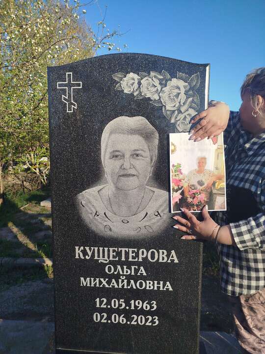

Наталлли Опубликовано 18 апреля, 2025 Опубликовано 18 апреля, 2025 Подрядчик не присылал промежуточные результаты работы. Прислал фото уже после установки. Спрашивает, что не устраивает, а по мне вообще не похоже. Помогите , пожалуйста, разобраться
Владимир1986 Опубликовано 20 апреля, 2025 Опубликовано 20 апреля, 2025 Ну вообще то, похоже на 100 процентов, ведь это сделанно станком... Другой вопрос насколько качественно сделанна гравировка, ну тут вроде как средний вариант, самый обычный...
Connar Опубликовано 20 апреля, 2025 Опубликовано 20 апреля, 2025 все похоже. еще бы паспорт приложили к памятнику. 1 1

алена Опубликовано 20 апреля, 2025 Опубликовано 20 апреля, 2025 Есть не соответствие. Губы, овал лица, кончик носа... 1
Денис Давыдов Опубликовано 20 апреля, 2025 Опубликовано 20 апреля, 2025 Начнём с того, что макет и готовая гравировка в данном случае - разные вещи. Макет здесь просто один из вариантов компоновки. И да, это ещё не ретушь под станок. Как выглядит готовая ретушь для станка мы не знаем, но я примерно догадываюсь. И сравнивать на сходство с оригинальной фотографией здесь мало чем поможет. Промежуточных этапов согласования с заказчиком не было. То есть готовую ретушь не утверждали. Вот и результат. 1 2
Владимир1986 Опубликовано 20 апреля, 2025 Опубликовано 20 апреля, 2025 (изменено) 1 час назад, Денис Давыдов сказал: Макет здесь просто один из вариантов компоновки. А в чём прикол вырезать фотографию, добавить фон, но не отретушировать само лицо, затем показать клиенту, потом только сделать ретушь??? А может быть такое, что именно так без ретуши и набили фото??? Хотя если присмотреться, то да, ретушь какае та была, в чём тогда умысел исполнителя, не показывать ретушь, непонятно... Изменено 20 апреля, 2025 пользователем Владимир1986 1 1
Денис Давыдов Опубликовано 20 апреля, 2025 Опубликовано 20 апреля, 2025 @Владимир1986 потому, как не охота возиться с настройками станка и делать качественную ретушь. Портрет донельзя зачернили, чтобы станок не перебил, скобки вокруг носа нарисовали и готово. Мало кто из заказчиков такое одобрит. 1 1 1
basilok Опубликовано 20 апреля, 2025 Опубликовано 20 апреля, 2025 Перевод в ЧБ уже меняет картинку, так как с изображения теряется большая часть информации для восприятия. Да и перевести можно по разному. Плюс разный размер изображения по разному воспринимается человеком, даже если он один в один.
запоздавший Опубликовано 20 апреля, 2025 Опубликовано 20 апреля, 2025 Да просто всё. Лицо взрослого человека - это черты лица т.е. анатомия которая есть черепа+кожа, и волосы. Вторая необходимая часть- мимика, характерные морщины проще говоря. На портрете есть первое но нет второго. Так, потому что рисование, или если угодно гравировка, перешло в руки технарей которые ни бум бум в том как изображать лицо. Вспомним стих про сапоги тачать пирожник а пирожки печет сапожник)). В 18.04.2025 в 23:22, Наталлли сказал: Помогите , пожалуйста, разобраться Вообще это повальное явление, снижение издержек производства в основе. Но есть конечно исключения. или может просто брак, станок "съел" мимику 2
SweetMel Опубликовано 21 апреля, 2025 Опубликовано 21 апреля, 2025 21 час назад, запоздавший сказал: или может просто брак, станок "съел" мимику видно же что была кривая ретушь, тут прокладка между станком и компьютером виновата, а не станок) 2 1
Винни-Пук Опубликовано 21 апреля, 2025 Опубликовано 21 апреля, 2025 (изменено) В 18.04.2025 в 23:22, Наталлли сказал: Подрядчик не присылал промежуточные результаты работы. Прислал фото уже после установки. Спрашивает, что не устраивает, а по мне вообще не похоже. Помогите , пожалуйста, разобраться Портрет перебит, станок неисправен. Я бы не принял такой заказ.В области шеи пропуски, могли бы добить вручную. Но и камень не самый лучший.А так среднее качество, надеюсь и цена соответствует. Изменено 21 апреля, 2025 пользователем Винни-Пук 1
