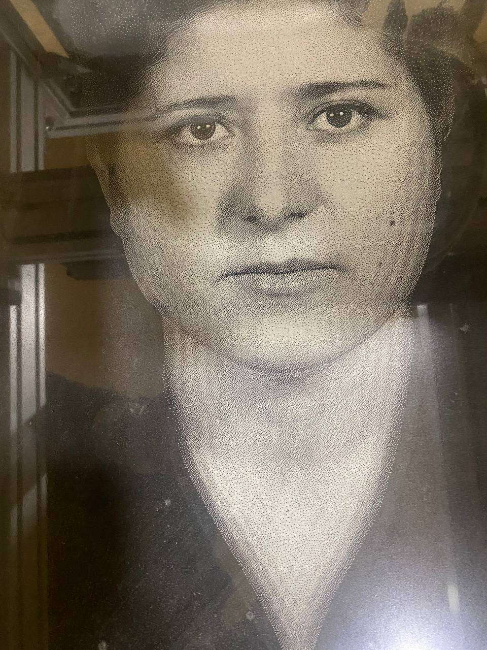

UncleSam Опубликовано 6 августа, 2024 Опубликовано 6 августа, 2024 Добрый день. у меня станок полосит, от чего это может быть? Сауно 8
UncleSam Опубликовано 10 августа, 2024 Автор Опубликовано 10 августа, 2024 Привет всем. у меня сауно 8, начал полосить станок. как исправить это

UncleSam Опубликовано 21 апреля Автор Опубликовано 21 апреля всем привет, станок начал полосить. звоню в тех. поддержку даже они не знают. версия сауно 8 Engrave 11 0A Помогите что можно делать

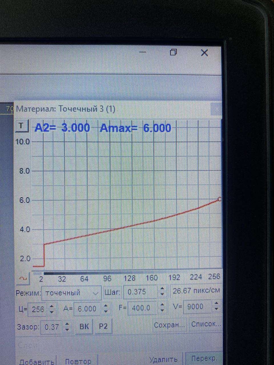

UncleSam Опубликовано 9 мая Автор Опубликовано 9 мая проблема решена, просто надо было выключить работа (ячейки) спасибо всем 1
Нимфа Опубликовано 7 июня Опубликовано 7 июня Здравствйте, я снизила скорость гравировки с 400 до 300 и проблема ушла
