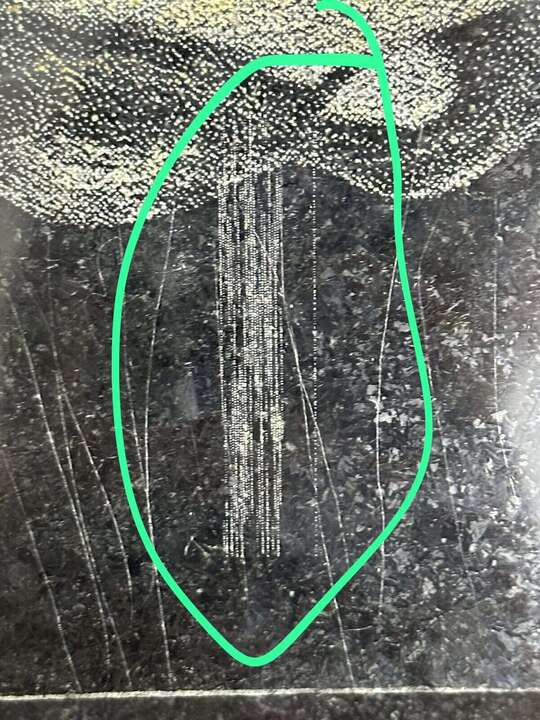

сагит Опубликовано 28 апреля, 2025 Опубликовано 28 апреля, 2025 Станок Mirtels Robotics не гравирует и оставляет полосы. В один прекрасный день станок полностью перестал нормально работать — ударов практически нет. Все настройки и зазоры проверены, но эффекта нет. Также проверяли работу на других станках: иглы старые и новые — результата всё равно нет, проблема именно в этом станке. При выставлении зазора 0,010 появляется небольшая сила удара, но только при двух проходах (верхний и нижний удары 300/400 максимальные), и то удар слабый. При других зазорах нет даже царапин. Если пытаться ставить зазор меньше, подходящего щупа нет. Кроме того, станок начал полосить при подаче выше 40. ГРМ шкивы в норме! 1 минуту назад, сагит сказал: Станок Mirtels Robotics не гравирует и оставляет полосы. В один прекрасный день станок полностью перестал нормально работать — ударов практически нет. Все настройки и зазоры проверены, но эффекта нет. Также проверяли работу на других станках: иглы старые и новые — результата всё равно нет, проблема именно в этом станке. При выставлении зазора 0,010 появляется небольшая сила удара, но только при двух проходах (верхний и нижний удары 300/400 максимальные), и то удар слабый. При других зазорах нет даже царапин. Если пытаться ставить зазор меньше, подходящего щупа нет. Кроме того, станок начал полосить при подаче выше 40. ГРМ шкивы в норме! Хочу добавить: при подаче 40 и ниже станок рисует без полос, но остаётся проблема — удар очень слабый. Для понимания: чтобы просто сделать белый квадрат 5×5 см, в настройках требуется 2 прохода с силой удара 400/400 и в зазоре, при котором он хотя бы как-то проявляется на камне. Гравировка получается тёмной только после примерно 10 проходов (в настройках указан 2 прохода, но фактически нужно около 20 проходов, чтобы появился цвет гравировки). Всё это в сумме занимает несколько часов, что делает нормальную гравировку невозможной.
сагит Опубликовано 28 апреля, 2025 Автор Опубликовано 28 апреля, 2025 3 минуты назад, Винни-Пук сказал: Поменяйте шлейф ( провод ) Меняли
сагит Опубликовано 28 апреля, 2025 Автор Опубликовано 28 апреля, 2025 (изменено) 3 минуты назад, Винни-Пук сказал: Сколько лет станку? 5 лет, общая время работы 1000-2000ч Изменено 28 апреля, 2025 пользователем сагит
Винни-Пук Опубликовано 28 апреля, 2025 Опубликовано 28 апреля, 2025 (изменено) Перепаяйте провода по У. 1 и 2 пин. Бывает ударная головка меняет полярность ( создаётся впечатление, что она бьёт в обратную сторону ), тогда нужно 1 и 2 пин поменять местами.... Информации очень мало, Ваше фото ни о чём не говорит. Скорее всего проблема в электрике . Или голова просто отработала своё. Закажите новую. Изменено 28 апреля, 2025 пользователем Винни-Пук
