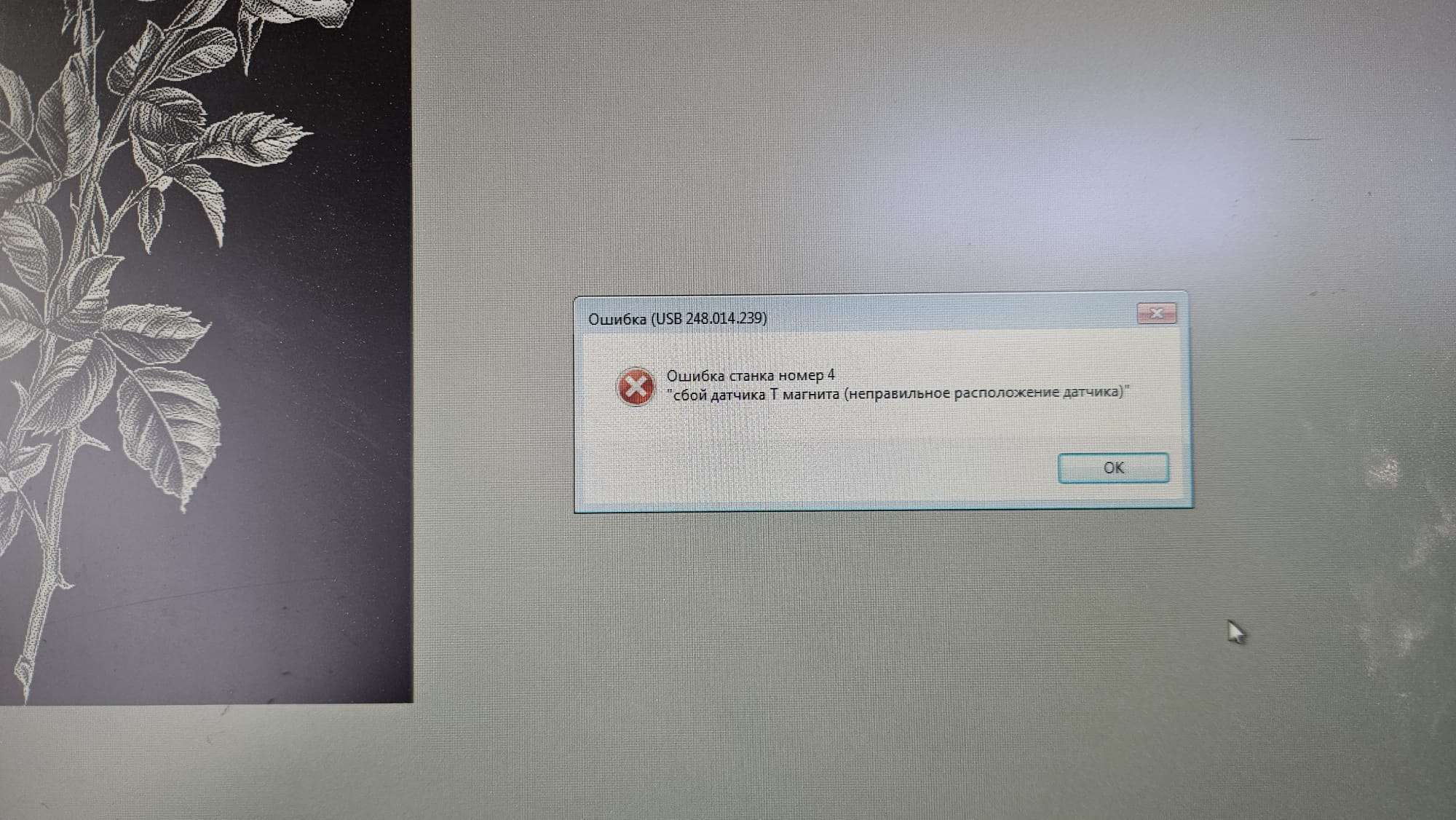

Quik Опубликовано 1 мая, 2025 Опубликовано 1 мая, 2025 (изменено) Добрый вечер. Станок сауно 8В. На головке был отклеившийся верхний магнит. Разобрал головку, приклеил магнит, собрал все обратно. Теперь выкидывает ошибку станка номер 4 "сбой датчика Т магнита (неправильное положение датчика)" Кто сталкивался ? И что это за датчик, как он выглядит ? Бочонок сбоку ? Изменено 1 мая, 2025 пользователем Quik

Korwin Опубликовано 16 июня, 2025 Опубликовано 16 июня, 2025 (изменено) Боченок возле иглы это датчик R. Он держит зазор. Датчик Т находится с другой стороны за черной крышкой. Там на плате куда приходят провода есть черная микросхема в окошке, это и есть датчик Т. Он реагирует на поворот вала на котором крепится игла. По этому датчику настраивается амплитуда удара ( он магнитный, за микросхемой на вал приклеен магнит). Если у вас эта ошибка то причины основные 3. 1. Отклеился магнит от вала 2. Отклеилась сама оплата от двигателя головки. 3. Проблема в проводах. (Тут нужно начинать искать от места пайки к плате и до шкафа). Так же хочу поделиться информацией по поводу обоих датчиков Т и R. Если они вдруг начали оба или по очереди глючить. Проблема чаще всего в скорости работы станка (высокая скорость). У нас проблемы с датчиками ушли когда начали уменьшать скорость/частоту F. Уменьшали опытным путем по 10-20 единиц. Если отклеился магнит или плата то можно увидеть на табло. Сначала сделайте тест магнита. Если при этом ошибок не появится то скорее всего с магнитом и платой все в порядке. Так же эти ошибки моргают когда заходите в зазор. После теста магнита напротив R и Т должны быть нули ( иногда может моргать на 1-2), если будут большие значения или меняться без прикосновения к датчикам, то магнит или плата отклеились. Это очень редко бывает, но т.к. вы говорите что разбирали головку, то может быть и эта проблема. Изменено 16 июня, 2025 пользователем Korwin Опечатка
