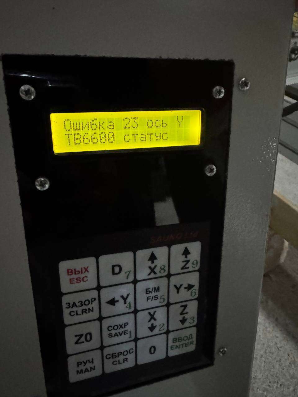

Сахоб Опубликовано 4 мая, 2025 Опубликовано 4 мая, 2025 Добрый времени и суток! помогите решить проблему Sauno 12 версии ошибка 23 ось Y ТВ6600 статус
sadovnik.sdv Опубликовано 6 мая, 2025 Опубликовано 6 мая, 2025 Подробнее. После чего появилась? ТБ6600 насколько я знаю - это драйвер. Инструкция говорит: Ошибка 23: Ось X/Y/Z/A TB6600 статус Неисправность платы, проблема в канале управления приводом шагового двигателя оси X/Y/Z/A. Причины ошибки: - превышение предельной температуры (перегрев); - превышение тока в транзисторах (замыкание). Скорее всего не сработал концевик, станок двигался по оси у , уперся в конец. Драйвер перегрелся (а может даже и сгорел) и ушел в защиту, ну или умер. И выдал ошибку.
Сахоб Опубликовано 6 мая, 2025 Автор Опубликовано 6 мая, 2025 Сгорел микросхема Toshiba TB6600. После замена вышла такая ошибка
