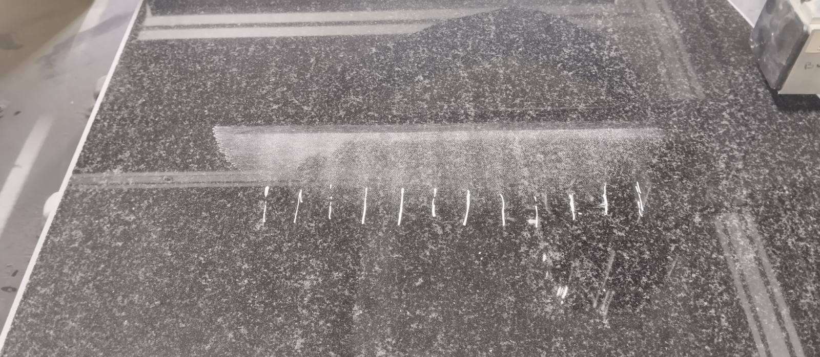

Ребят, вопрос к механикам. Полетела гайка по оси х (вал 20, и гайка соответственно Изель П20). Заказал новую , поменял. Но собрал плохо. Есть какое-то биение. На изображении набивал серый свитер (равномерный). По направлению движения головы (т.е. по оси х) появляются полосы с интервалом 20 мм (что равняется передвижению за один оборот).
Взял у механика микрометр, но вот думаю, что и как измерять. Прикрепить прибор можно магнитом к мотору z. А вот куда носик воткнуть? На гребень вала? На гайку? Да и в каких пределах допустимо биение?
