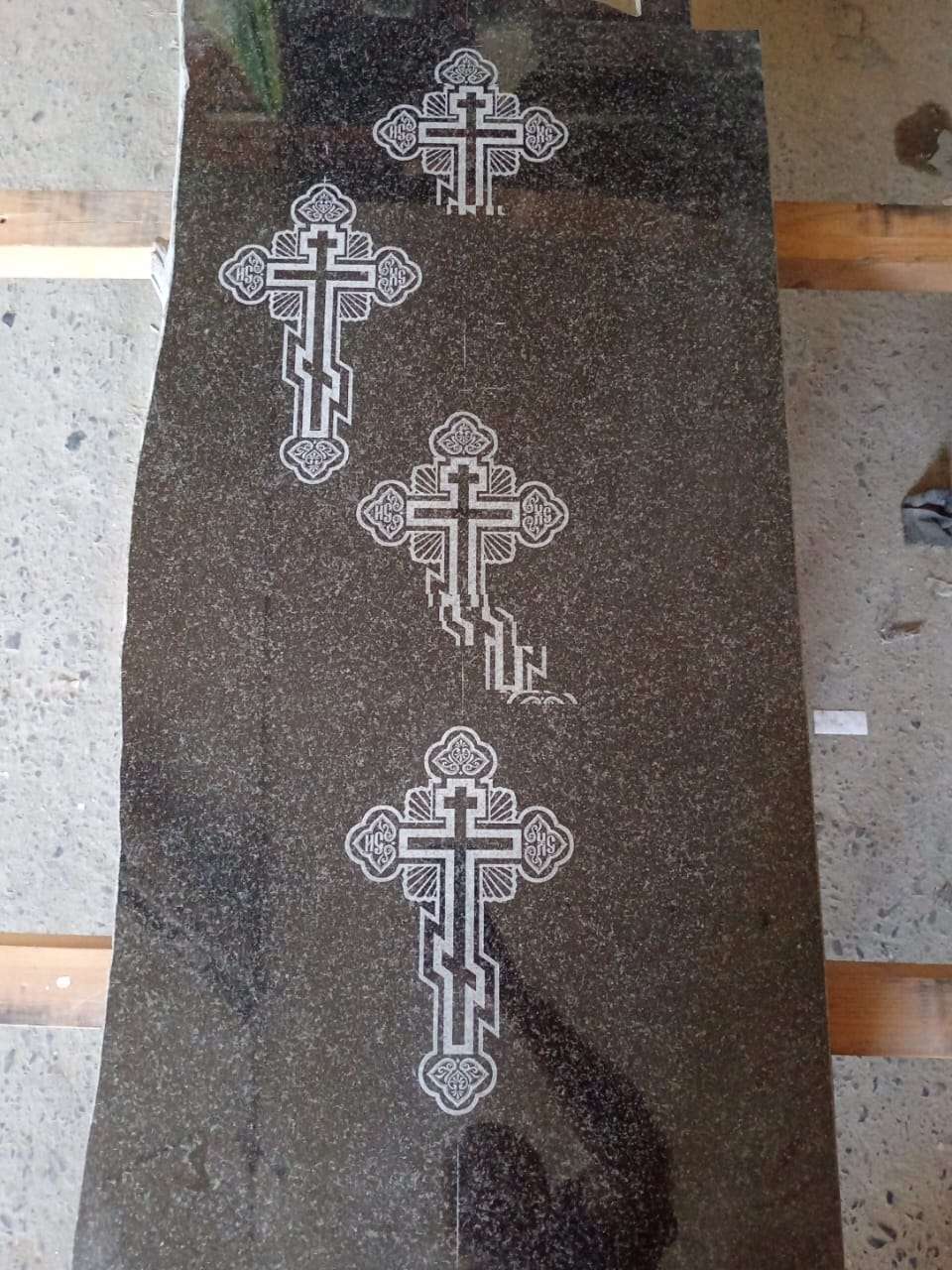

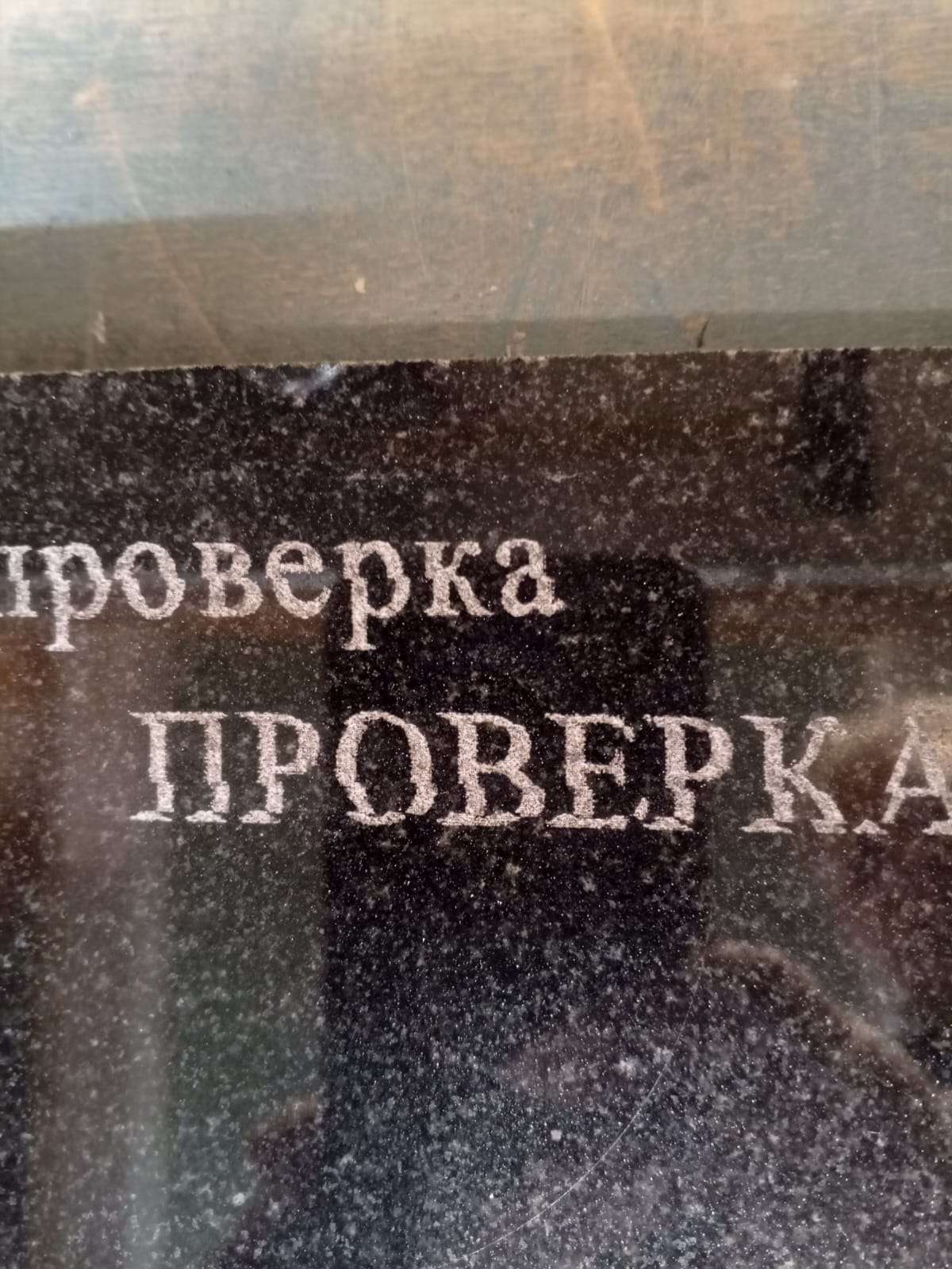

Lento4ka Опубликовано Четверг в 08:49 Опубликовано Четверг в 08:49 Добрый день, помогите, кто знает! Станок Гравер 5, версия 5.20.14. Все было прекрасно, но, сейчас начал перескакивать внизу слова, как будто запинается и перескакивает. С чем это связано? Можно исправить?

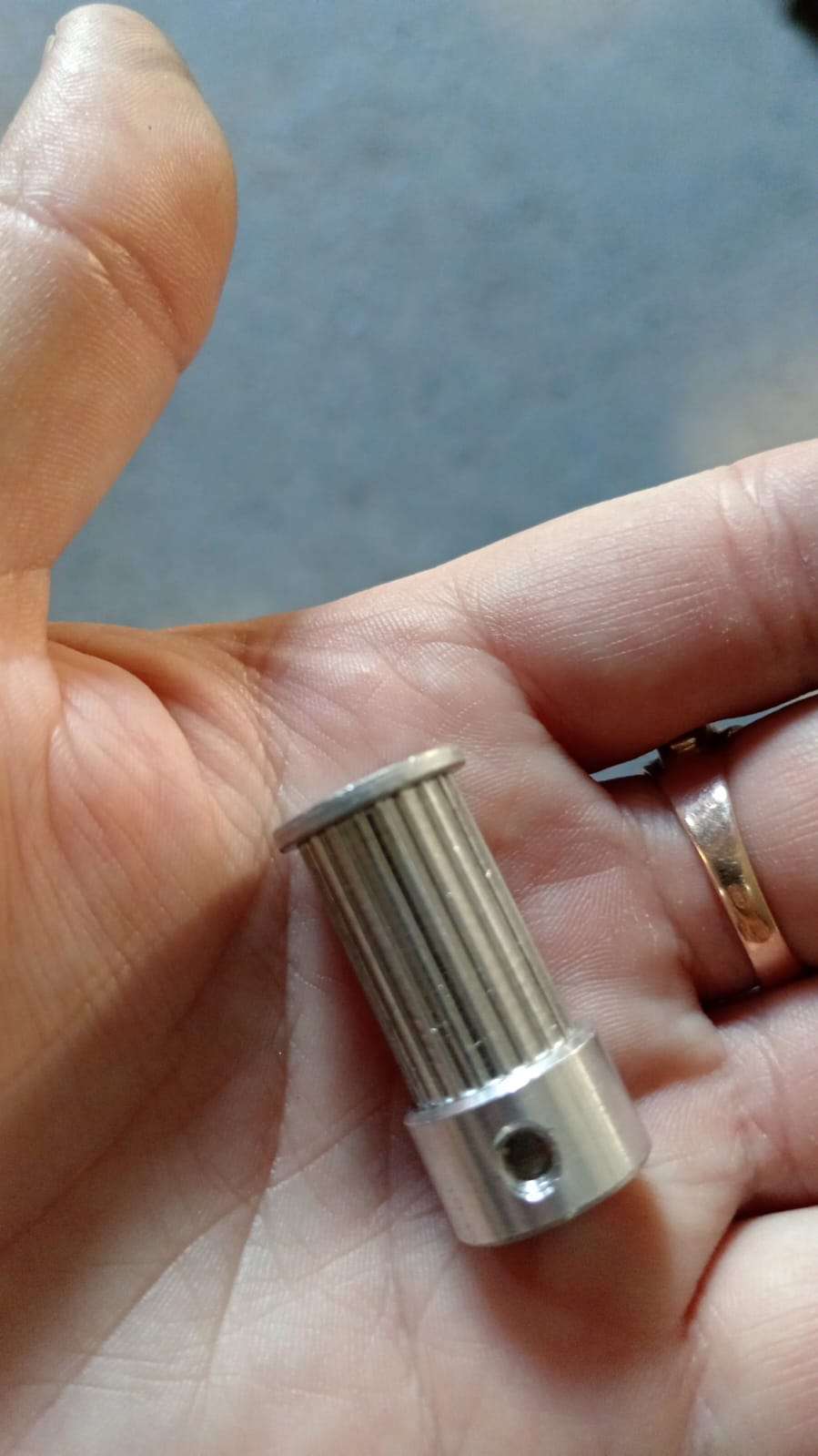

Lento4ka Опубликовано Пятница в 12:07 Автор Опубликовано Пятница в 12:07 @mserg58 23 часа назад, Олег977 сказал: У вас либо ремень , либо шкив износился Натянули ремень, поменяли эту штуку. Лучше не стало. В чем еще может быть причина? Первый раз с таким столкнулась. Скидываю, что получается.
Олег977 Опубликовано Пятница в 12:13 Опубликовано Пятница в 12:13 (изменено) ремень нужно менять тоже , в основном в этом причина . по оси где укдарная головка ходит Изменено Пятница в 12:15 пользователем Олег977
13alex Опубликовано вчера в 08:09 Опубликовано вчера в 08:09 Эту штуку менять только на новую и с ремнем вместе.
