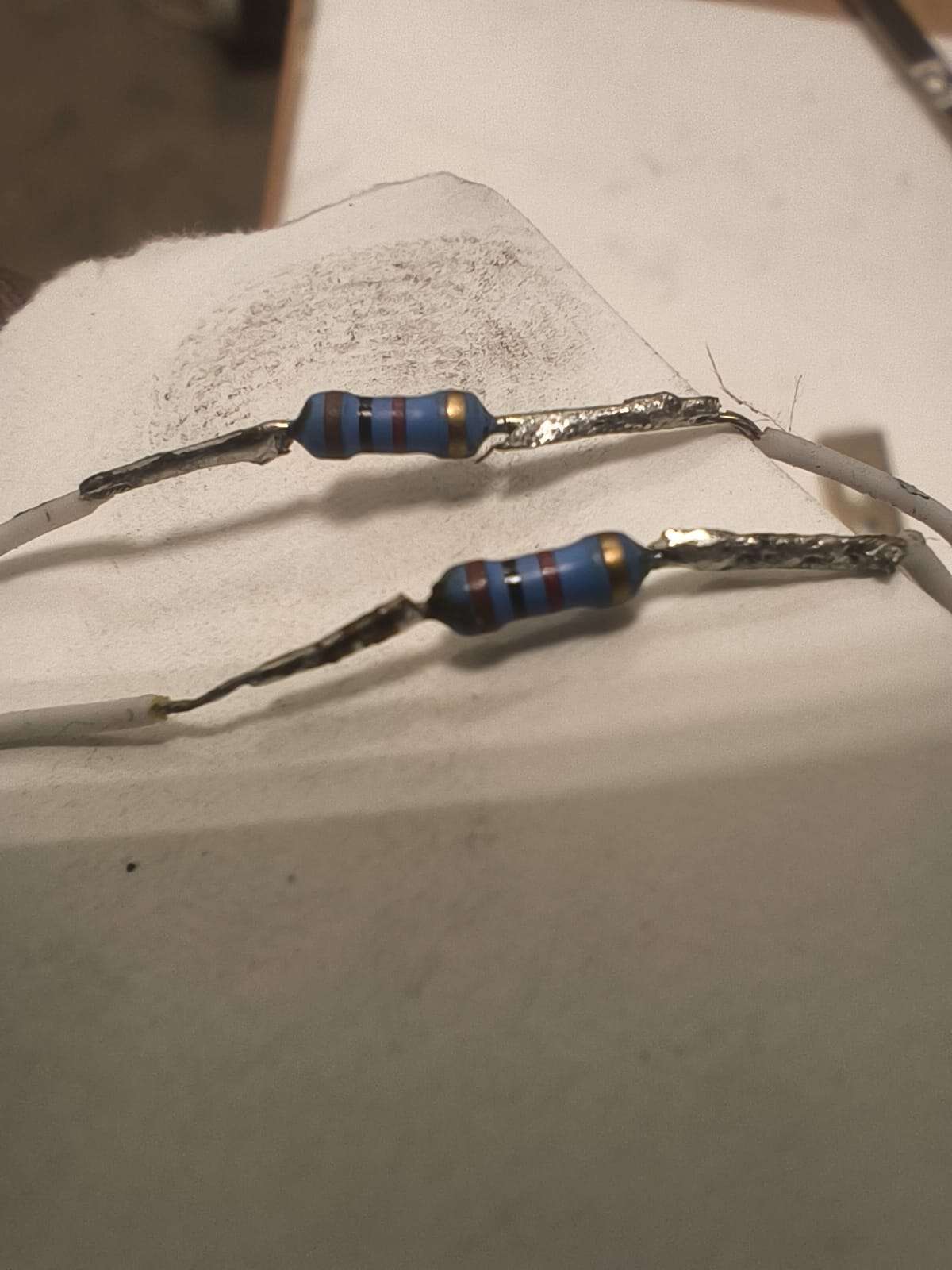

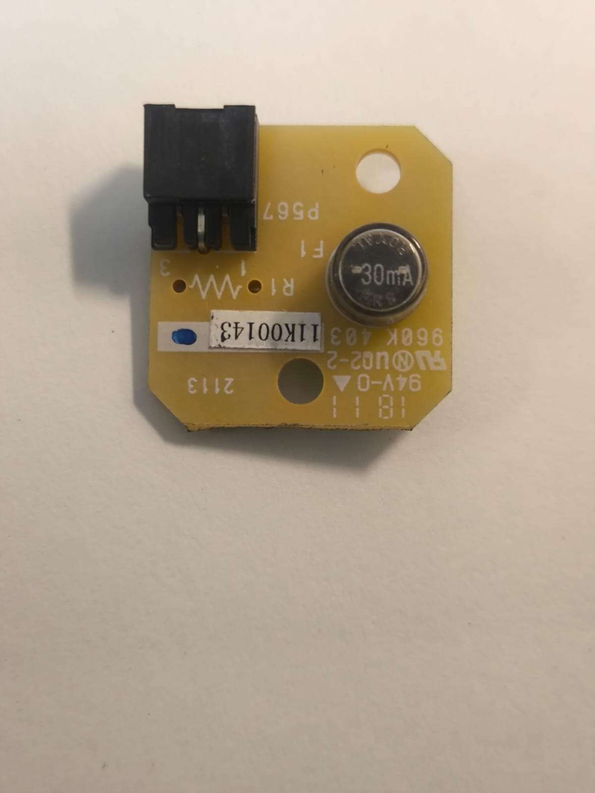

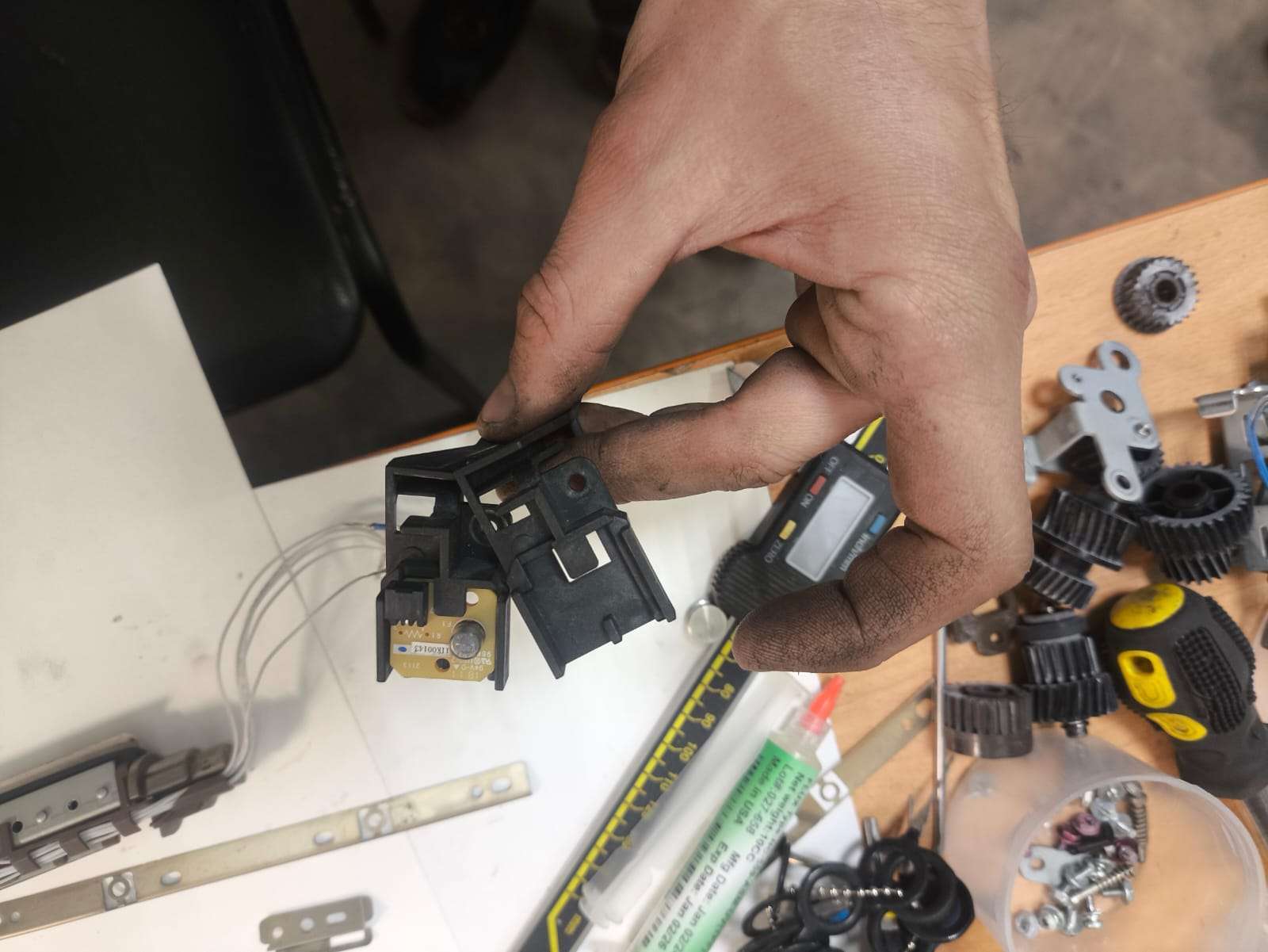

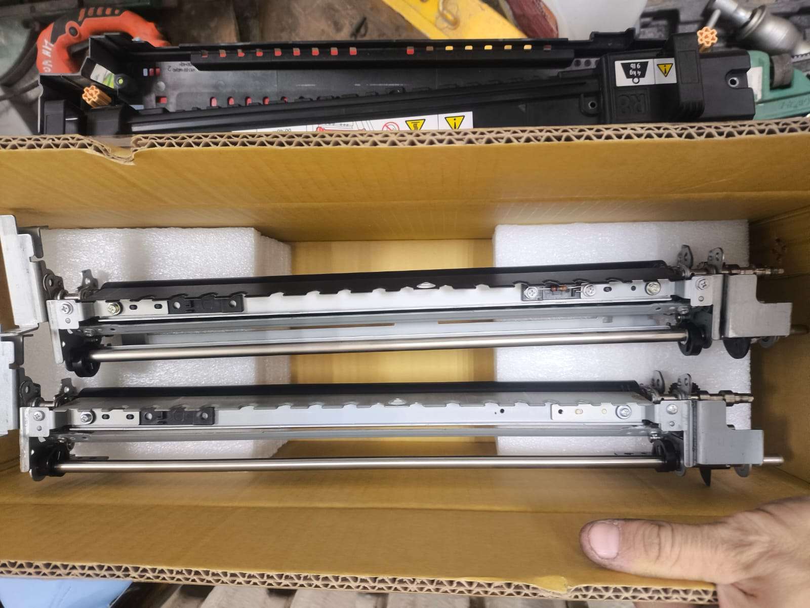

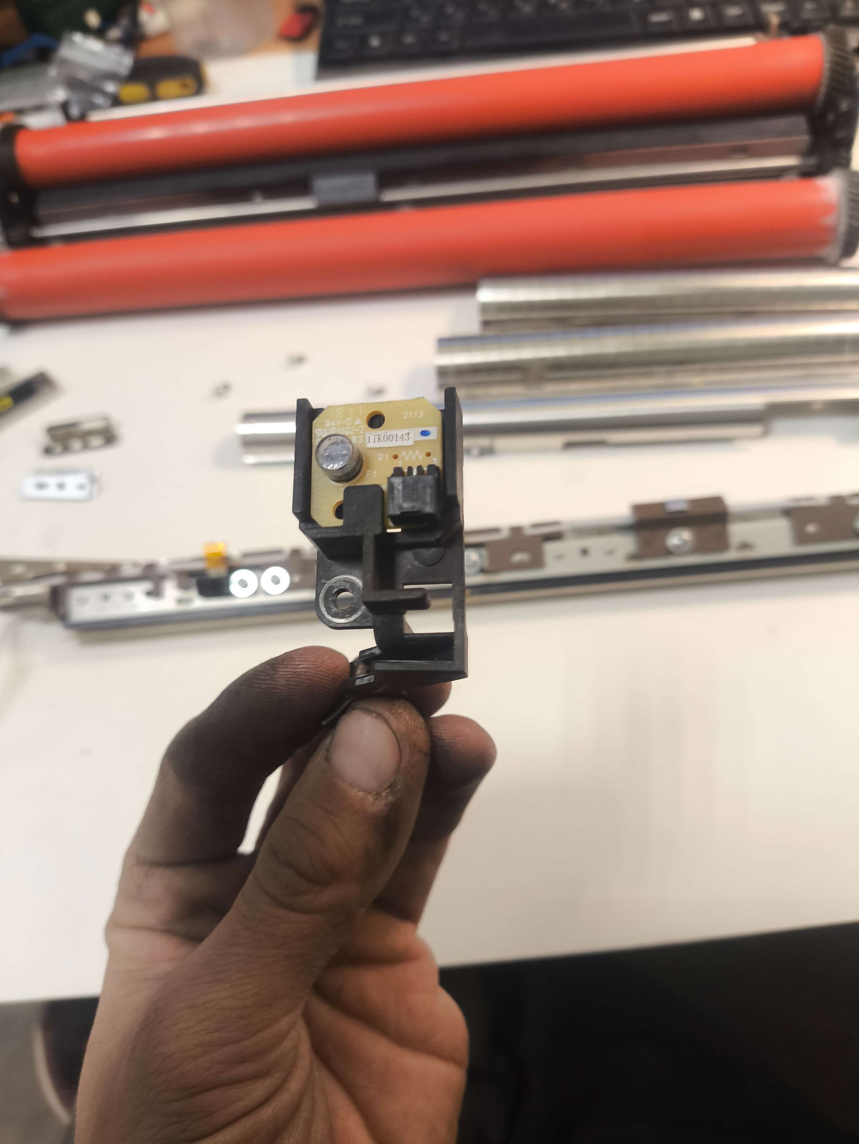

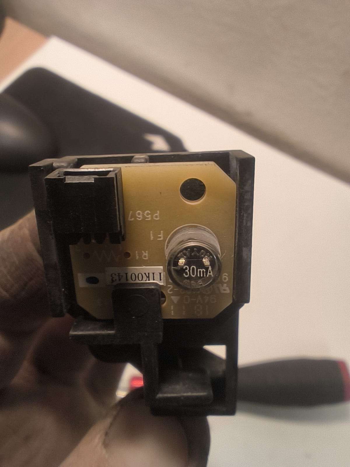

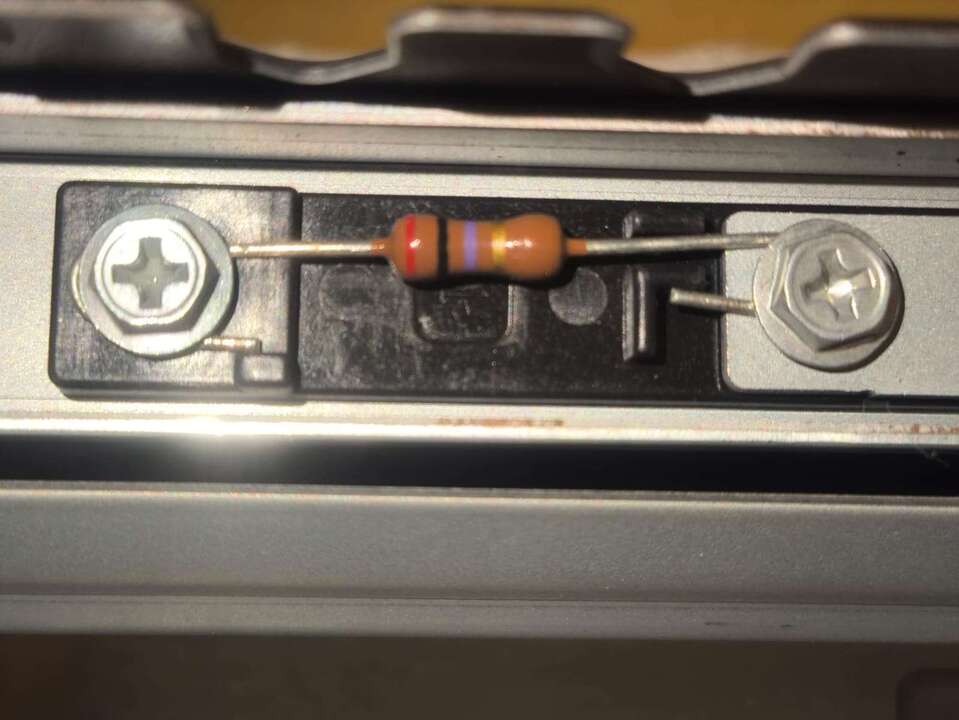

vim221090 Опубликовано 16 мая, 2025 Опубликовано 16 мая, 2025 Всем здравствуйте, кто сталкивался с ремонтом печки Xerox wc 7835, купили новую печку, разобрал старую из переделок там только напаяны 2 резистора на 2 кОм я так понял на датчики температуры чтобы сильнее жарила, и в старой печке есть небольшая плата в новой этой платы нет, и на корпусе прикручен еще один резистор на 200 мОм, вопрос для чего эта плата почему ее нет в новой печке и зачем резистор на корпусе и он не звонится тестером. Снял еще одну печку с донора там есть плата, но нет резистора на корпусе
Samara63 Опубликовано 16 мая, 2025 Опубликовано 16 мая, 2025 (изменено) Ну наверное печка слабая. Я за то что пытылись поднять температуру. На Clc 1180 так делали только ещё резисторы были, чтоб температуру выставить точно. Во и у вас два на нижний и верхний вал. За истину не принимайте просто предположение. Не знаком с этим конкретно аппаратом. Возможно колхоз ремонт просто был Изменено 16 мая, 2025 пользователем Samara63
vim221090 Опубликовано 17 мая, 2025 Автор Опубликовано 17 мая, 2025 @Samara63 все разобрался плата это и не нужна это для заводской прошивки когда печка отмотала свой ресурс принтер уходит в ошибку, и на новой печке на платке типо лампочки она при запуске перегорает и принтер определяет что печка новая, резисторы 2кОм на новую в паял нормально жарит керамика пропекается. @Samara63 резисторы впаяны в датчики температуры, там они оба в 1 валу стоят а вот резистор на корпусе печки так и не разобрался для чего, тестером не перезванивается может и не исправный , на втором принтере тоже этого резистора не было 1
