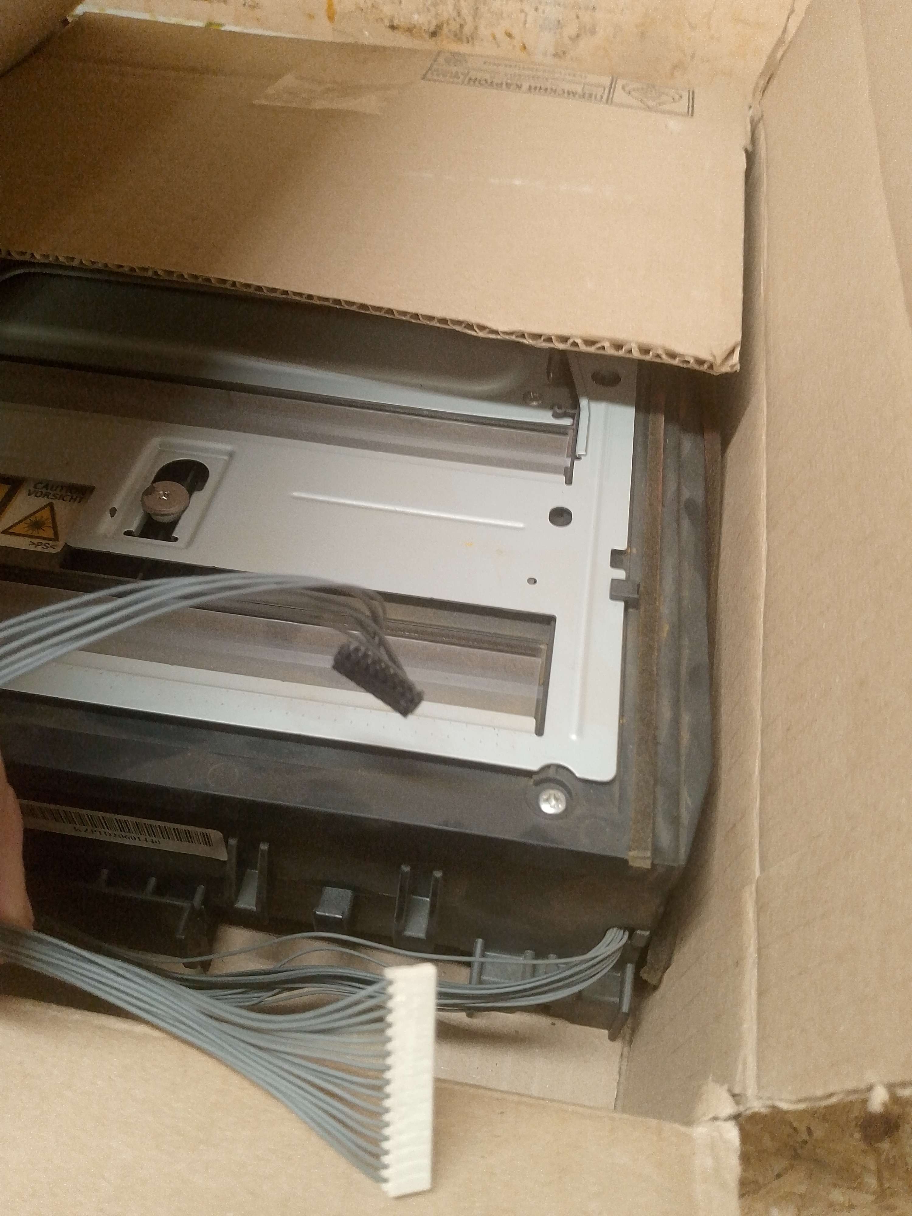

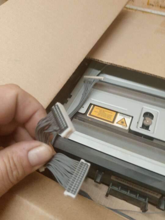

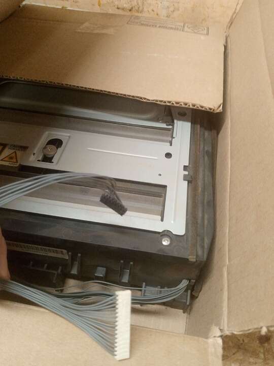

DGD Опубликовано 26 мая, 2025 Автор Опубликовано 26 мая, 2025 Привет. Пришел специалист, вытащил блок лазера. Зеркала чистые, чуть пылинки. Движок вращается свободно. Протер, собрал. Та же байда

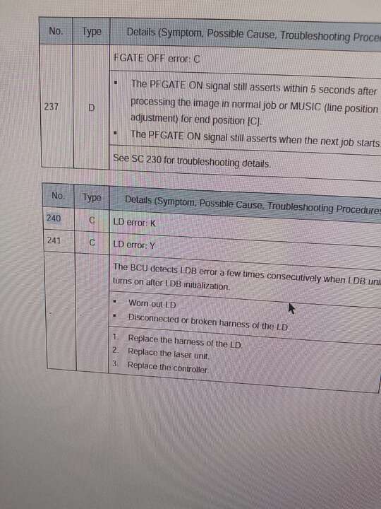

Samara63 Опубликовано 26 мая, 2025 Опубликовано 26 мая, 2025 (изменено) Там же он не один, (двигатель). Если я не ошибаюсь 5 шт. В моем мануале sc240 зеркало на черном цвете обрыв жгута проводов. 04 почему то нет. Возможно в поздних версиях есть расшифоовка. Изменено 26 мая, 2025 пользователем Samara63
severnyi Опубликовано 26 мая, 2025 Опубликовано 26 мая, 2025 (изменено) @Samara63 sc 240-04 это вроде по мадженте ошибка. Читал решение похожей проблеммы в инете ,правда с другого аппарата, поэтому точно не знаю, могу ошибаться как на самом деле на 440. Вот похожее решение, но история другая, там сами потерли память поэтому ушел в чек, но на 440 команды скорее всего другие. .MP C2003 SC240-04 LD Error Magenta Нашел его!!! После долгого пота, бессонных ночей и высокого кровяного давления нам удалось заставить этот ящик внезапно вспомнить, что он должен быть копировальным аппаратом. Сначала был установлен еще один набор чипов NVRAM, чтобы заменить те, которые были установлены неправильно, но все еще имели код SC240-04. Боссу пришла в голову блестящая идея обнулить перекошенные зеркала с помощью SP 2118, после чего он позволил бы запустить SP 2110-5, чтобы повторно загрузить информацию о настройках с чипа в лазерном блоке, и вуаля! все пошло как по маслу. Не удалось найти никаких ссылок на это в руководстве, и даже NTS не знали этого трюка. Надо бы конечно по уму в сервис к спецам нести, пусть разбираются. Изменено 26 мая, 2025 пользователем severnyi

basilok Опубликовано 27 мая, 2025 Опубликовано 27 мая, 2025 (изменено) В 26.05.2025 в 13:50, DGD сказал: Привет. Пришел специалист, вытащил блок лазера. Зеркала чистые, чуть пылинки. Движок вращается свободно. Протер, собрал. Та же байда Вообще то рабочий или нет сам лазер, проверяется прямой подачей напряжения на сам лазер. Можно даже сторонним источником тока. Горит - значит сам лазер рабочий. Какой вольтаж подать, можно разобраться по электрической схеме аппарата. Внутренняя неисправность в самом блоке лазера выдаст другие SC ошибки. Попробуй сделать горячий стоп при инициализации аппарата. Если будут печататься на ленте калибровочные полоски значит блок лазера в целом исправен. Тогда проблемма, как один из вариантов, в датчиках калибровки. Печататься , при самокалибровке аппарата, должны все 4 цвета. Ну, а так ,если честно, нет желания и времени приобщаться к чужим проблеммам. Ищи нормального сервисника. Изменено 27 мая, 2025 пользователем basilok 1
DGD Опубликовано 26 июня, 2025 Автор Опубликовано 26 июня, 2025 Доброго времени суток, господа. Тепло благодарю всех откликнувшихся. В связи с отсутствием , как говорил ув. Basilok, умудренных опытом спецов в возрасте был куплен такой же Ricoh 440 c целым блоком лазера и убитыми валами. Собрал из двух один, заказал профиль. Работаю по-малеху. Теперь ищется тот самый "нормальный сервисник", которому можно отправить блок лазера в ремонт. Спасибо за внимание, жду предложений
basilok Опубликовано 29 июня, 2025 Опубликовано 29 июня, 2025 В 26.06.2025 в 18:06, DGD сказал: Теперь ищется тот самый "нормальный сервисник", которому можно отправить блок лазера в ремонт. Без принтера, твой блок лазера - кусок железа !!! Отправлять нужно весь аппарат, так как в нем прописаны корректировачные значения на твой установленный блок лазера.
