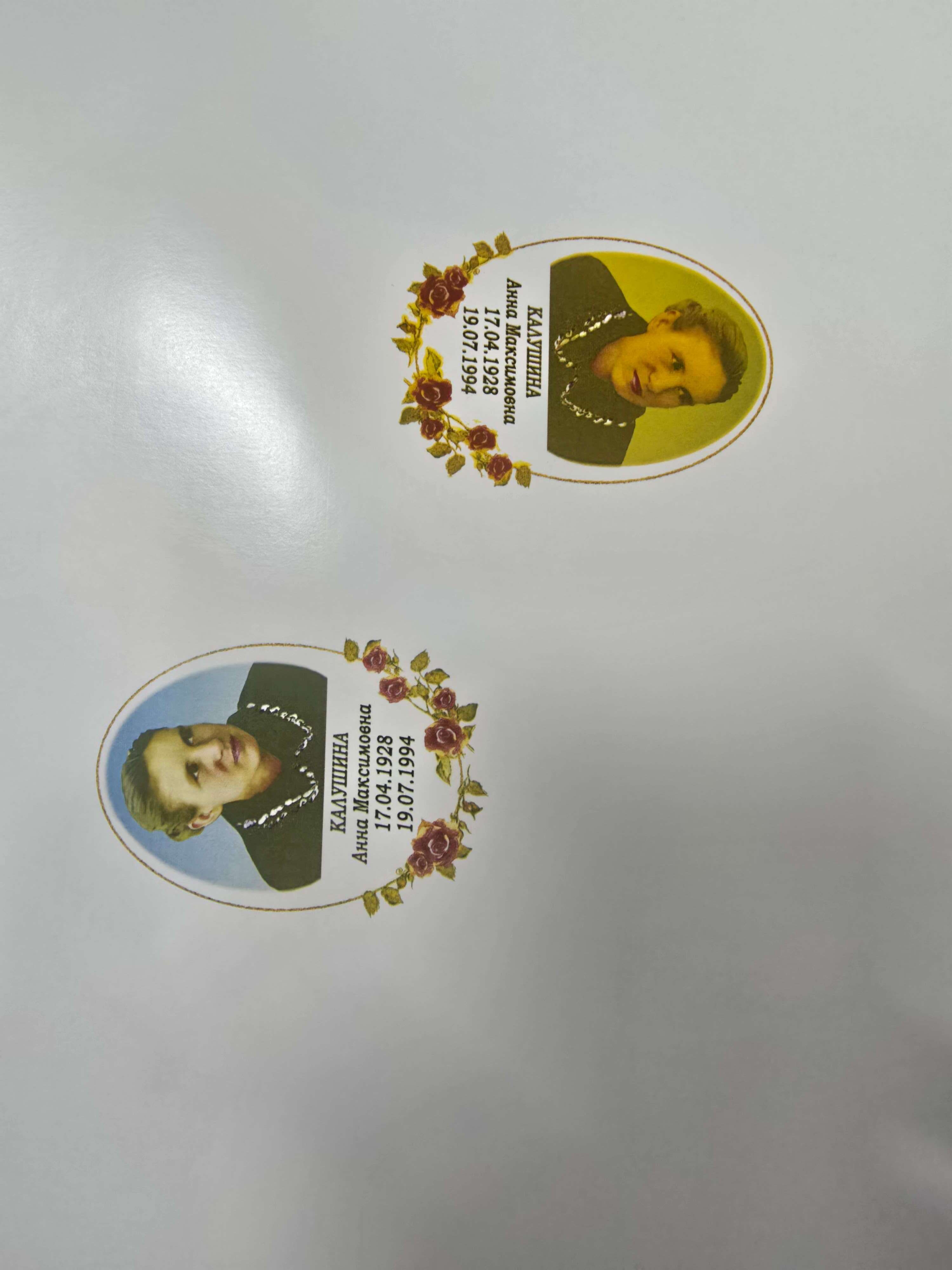

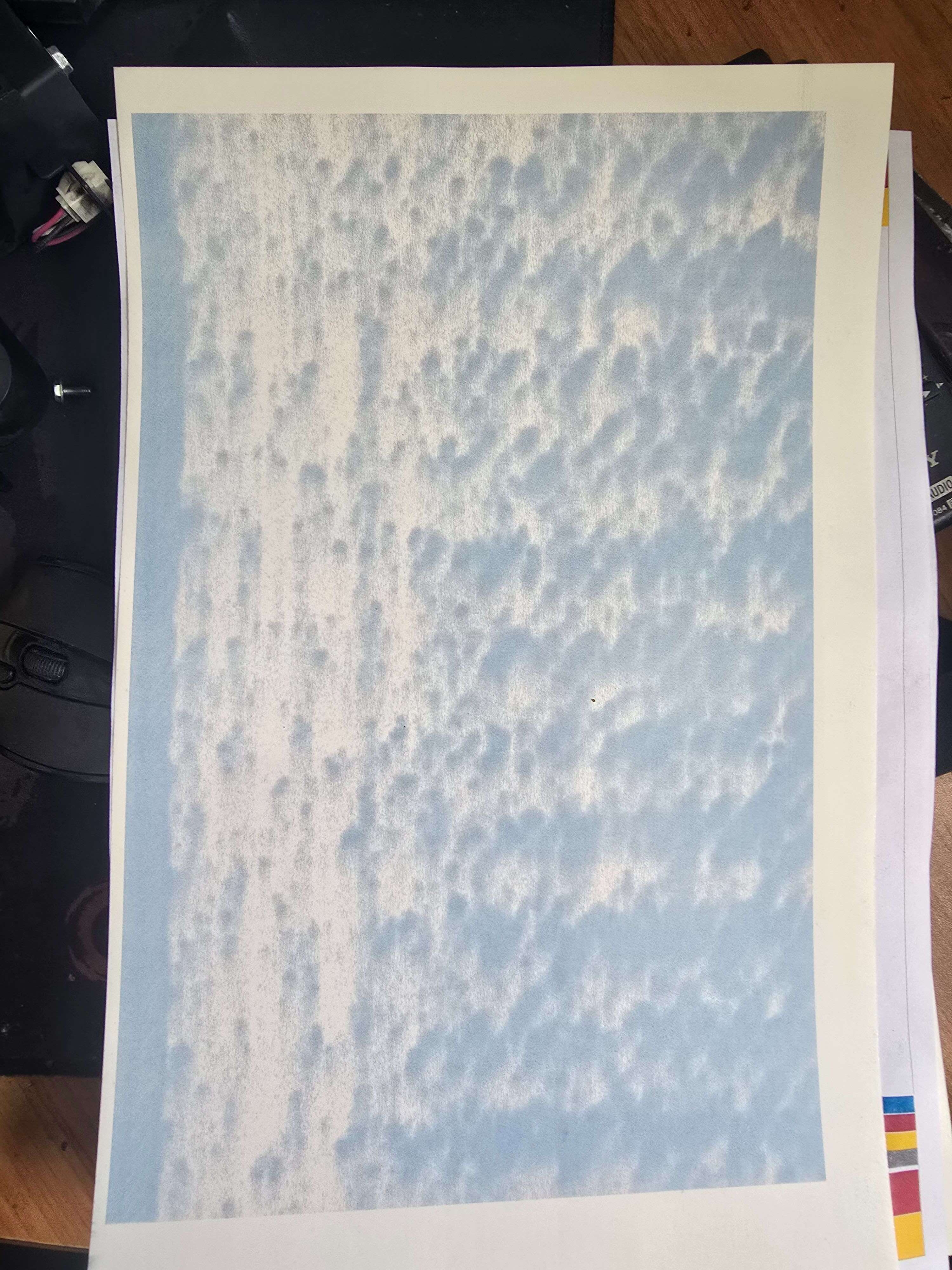

kotkluch Опубликовано 12 октября, 2025 Опубликовано 12 октября, 2025 Здравствуйте! Два вопроса, по 2011, провел настойку регистрации цвета, но забыл одеть заднюю крышку на драм, в итоге на разрешение 600 заливает все желтым, на 1200пикс печатает нормально, потому что не делал автоплотность. В итоге на600 вообще поставил желтый на нули но так же заливает желтым, регистрация с установоеной задней крышкой драма не помагает, на фото проход 600 пикс( желтый овал, и 1200 нормальный овал, как вернуть нормальную печать на600? Вопрос второй, 430 косячит на синем, ставлю драм с рабочего, так же косячить начинает, потом приходмтся разбирать драм и повернув что бы тонер на магнитный вал налег, и долго вручную прокручивать пока шуба станет равномерной, на рабочем драме. Который неисправен давал ошибку 490 но сейчас включается и печатает как на фото, hvps менял. Почему дефект переходит на рабочий драм, ну и куда копать! Фото дефекта на синем приложено. Девелопер как положено засыпан, ну не меньше не больше
Samara63 Опубликовано 12 октября, 2025 Опубликовано 12 октября, 2025 (изменено) 7 часов назад, kotkluch сказал: 1200 нормальный овал, как вернуть нормальную печать на600? Если на 1200 печатает нормально, зачем на 600 печатать? Если проблема аппаратная печатает что на 600 что на 1200 с дефектами. Отсюда я делаю вывод проблема в настройках печати. Проверь пресеты печати, может на 600 одни настройки на 1200 другие. По второму вопросу. Проблема в юните в котором девелопер. Может мешалка сломана чисто механически. Свалялся-слежался. Контакты проверь. Это если верить твоим словам что концентрация норм. Подача в норме, бывает не просто клиники, а ломает пружинку все крутится вертится, а подачи ноль Чисто внешне такое когда мало тонера. Изменено 12 октября, 2025 пользователем Samara63 1

basilok Опубликовано 12 октября, 2025 Опубликовано 12 октября, 2025 (изменено) 6 часов назад, Samara63 сказал: Чисто внешне такое когда мало тонера. Ты уверен.???? А когда тонер выгоняется из драма и концентрация тонера постоянно уменьшается???? Такого ни когда не бывает, а только уменьшается плотность наложения тонера и не более. Распечатка бледнеет, но до последнего заливка ровная. Все это лет 10 назад похожее перетиралось на форуме. 4 часа назад, shufan сказал: @kotkluch с Василием Дмитриевичем поругался что ли? 😆 Я отказываюсь быть в роли бабушки, которой солдатик кашу из топора варил. 6 часов назад, Samara63 сказал: По второму вопросу. Проблема в юните в котором девелопер. Ты вообще то читаешь то на что отвечать пытаешься??? Он же на русском пишет: 14 часов назад, kotkluch сказал: Вопрос второй, 430 косячит на синем, ставлю драм с рабочего, так же косячить начинает, Изменено 12 октября, 2025 пользователем basilok
basilok Опубликовано 29 октября, 2025 Опубликовано 29 октября, 2025 (изменено) В 12.10.2025 в 11:19, kotkluch сказал: Здравствуйте! Два вопроса, по 2011, провел настойку регистрации цвета, но забыл одеть заднюю крышку на драм, в итоге на разрешение 600 заливает все желтым, на 1200пикс печатает нормально, потому что не делал автоплотность. В итоге на600 вообще поставил желтый на нули но так же заливает желтым, регистрация с установоеной задней крышкой драма не помагает, на фото проход 600 пикс( желтый овал, и 1200 нормальный овал, как вернуть нормальную печать на600? А что, откатить в прежнюю регистрацию цвета слабо ???? Юзерский мануал читал хотя бы разок??? Это же все пользовательские действия, а не сервисника. Изменено 29 октября, 2025 пользователем basilok
