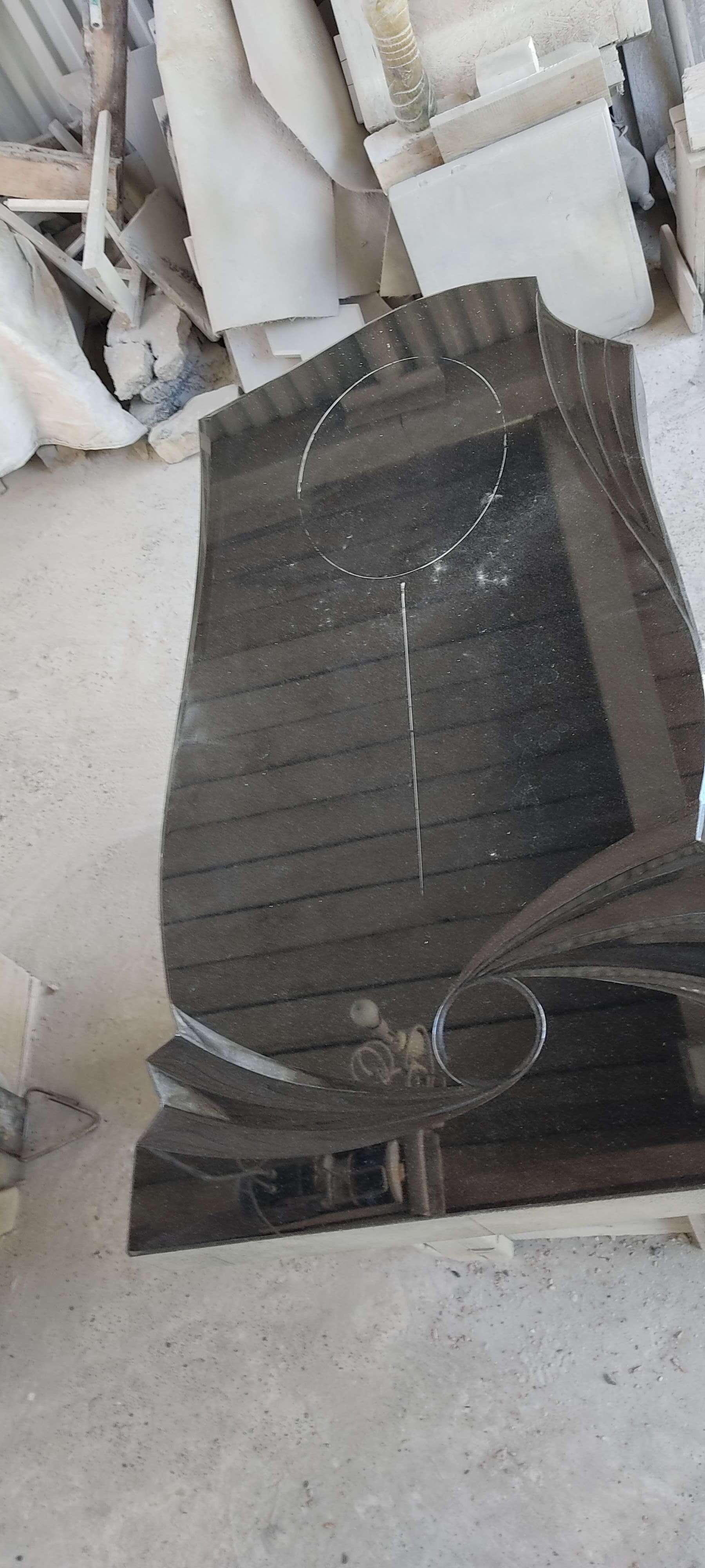

Grigorii Опубликовано 5 июня, 2025 Опубликовано 5 июня, 2025 @PAUK-74reg кстати я фаску тоже не считаю, только если дополнительно просят сделать полированной, либо веера на морде лица, ленты . Вот такие например
