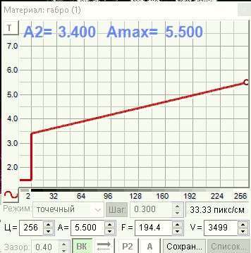

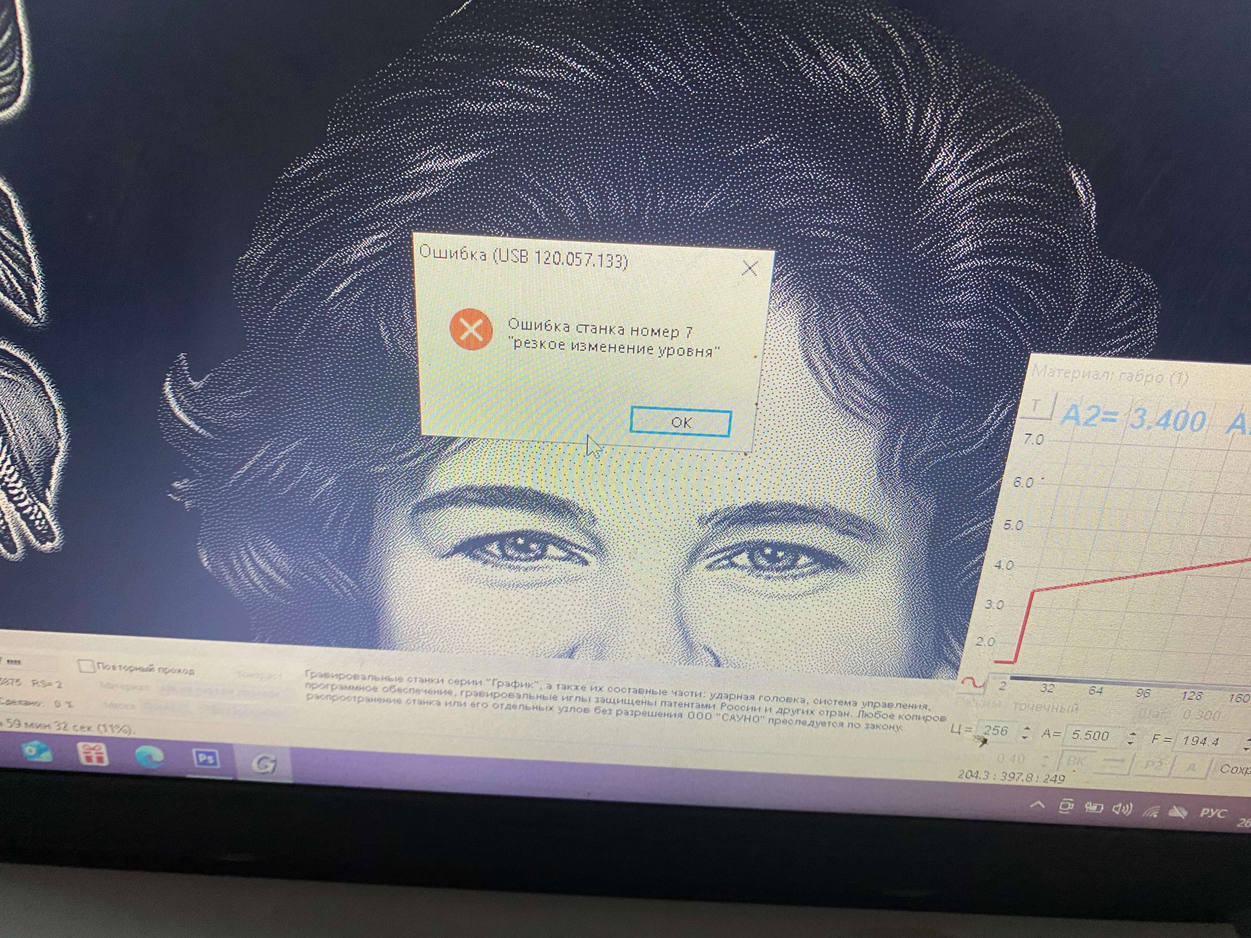

sssany Опубликовано 26 июня, 2025 Опубликовано 26 июня, 2025 Всем доброго дня, подскажите пож. по этой ошибке что делать, куда лезть? Проблема станка Sauno График ЗКЛ Когда запускаешь на гравировку портрет он гравирует какое то время потом останавливается и выдает "ошибку станка номер 7 резкое изменение уровня", нажимаешь ок потом продолжить работу и дальше гравирует, и это постоянно такое происходит. Провод поменяли от ПК к станку, результата нет все разъемы посмотрели все нормально. Помогите пожалуйста в данной проблеме Версия Engrave 10.3А
kamnerez Опубликовано 26 июня, 2025 Опубликовано 26 июня, 2025 @sssany А хода по Z хватает? Если уровень установился практически в нижней точке оси датчик срабатывает от малейшей помехи. Попробуй поднять камен повыше.
sssany Опубликовано 27 июня, 2025 Автор Опубликовано 27 июня, 2025 Пробывал не помогло, По ходу Z поднимал и отпускал, и камень повыше ставил.
