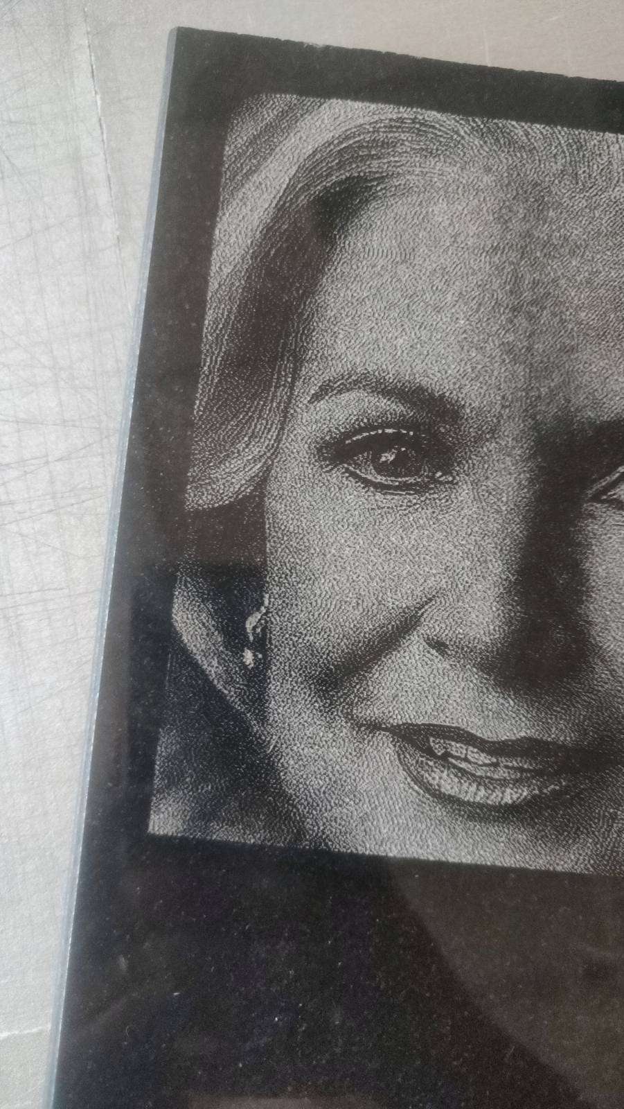

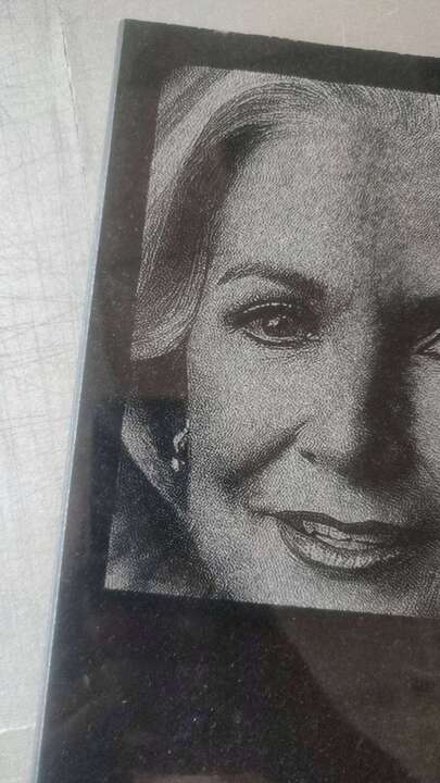

alex1983 Опубликовано 29 июня, 2025 Опубликовано 29 июня, 2025 Здравствуйте. Планирую покупку станка Mirtels T60120 для профессиональной фотогравировки на чёрном полированном граните (портреты на памятниках). Недавно сделал пробу на демонстрации, и после пары дней лёгкого трения пальцем изображение начало тускнеть. Это меня беспокоит. Вопросы: Насколько стойкое изображение при правильных настройках? Кто-нибудь сталкивался с тем, что изображение частично стирается или тускнеет? Есть ли разница в глубине и долговечности гравировки между Mirtels и Sauno? Буду признателен за честные отзывы и примеры.

Денис Давыдов Опубликовано 30 июня, 2025 Опубликовано 30 июня, 2025 @alex1983 Допустим, что мы вместо гранита возьмём к примеру стекло. Лобовое стекло автомобиля. Скол от камня на нём от встречного автомобиля возьмём за результат работы гравировального станка. Лазерного или ударного - не важно. Вопрос: у кого из автовладельцев этот пресловутый скол со временем становится меньше, мельче или самостоятельно пропадает? Яркость гравировки зависит от разницы между натуральным цветом материала и его полированной поверхностью. Либо, если портрет покрашен, между колером и поверхностью. Если некрашеный портрет тереть пальцами, то он и будет неизбежно темнеть. 2
Adastsr Опубликовано 30 июня, 2025 Опубликовано 30 июня, 2025 от пальца остаётся жировой след от того и темнеет обезжирьте высохнет и будет как прежде
alex1983 Опубликовано 30 июня, 2025 Автор Опубликовано 30 июня, 2025 Спасибо вам, я покрасил(а) и оно восстановилось 1
