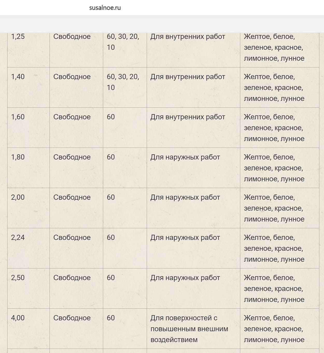

a-revus Опубликовано 5 июля, 2025 Опубликовано 5 июля, 2025 Пофиг на глубину. На ус или под галтель,буква должна быть чисто сделана. Можно напесочить глубоко и золото тоже будет эффектно смотреться. Вам нужно обратить внимание какое золото мастер использует.к примеру для наружных работ книжка сусального золота в 60 листов должна иметь вес 2.5 грамм. Ну в крайнем случае 2 гр. Всё, что меньше это для внутренних работ. Правильно позолоченная буква горит на солнце, неумело сделанная имеет вид голимой краски.кто не понимает, не отличит хорошую краску от неумелой позолоты. 1 1

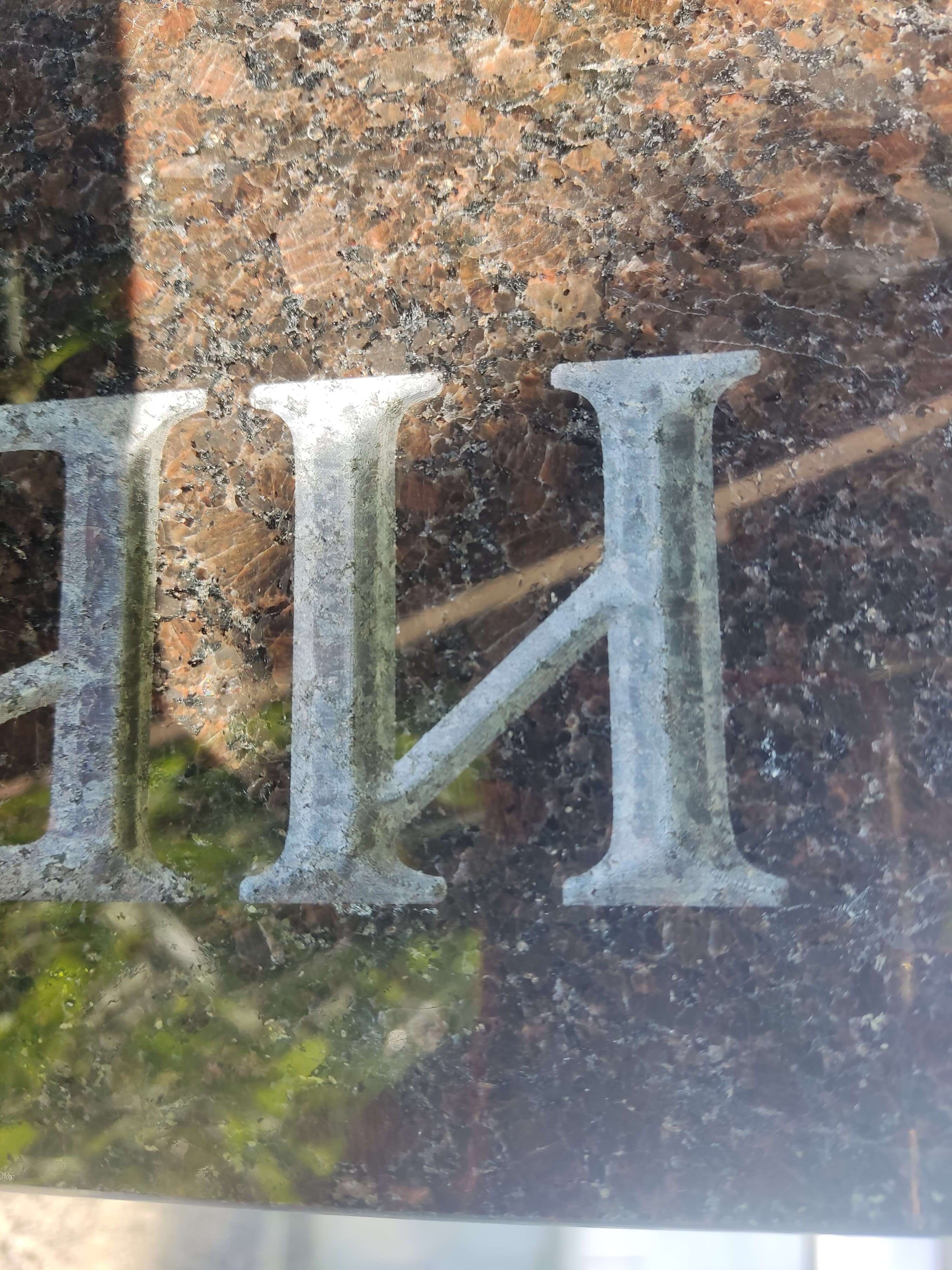

a-revus Опубликовано 7 июля, 2025 Опубликовано 7 июля, 2025 35 минут назад, DGB сказал: Верно ли понял, что "на ус" - это равнобедренный треугольник с вершиной 45 градусов (тогда линия шириной 6,5 мм = глубина 7,8 мм; линия шириной 1 мм = глубина 1,2 мм)? Или это неправильно? всё это лирика фрезеровщиков. ручной мастер живёт по другим понятиям. с транспортиром вымерять углы не будет. на фото буква не готовилась для золота, там краска на голый камень. ширина стойки 6мм. глубина максимум 3-4мм. угол возможно 120 1 1

mikki Опубликовано 17 июля, 2025 Опубликовано 17 июля, 2025 (изменено) В 05.07.2025 в 23:18, a-revus сказал: Пофиг на глубину. На ус или под галтель,буква должна быть чисто сделана. Можно напесочить глубоко и золото тоже будет эффектно смотреться. Вам нужно обратить внимание какое золото мастер использует.к примеру для наружных работ книжка сусального золота в 60 листов должна иметь вес 2.5 грамм. Ну в крайнем случае 2 гр. Всё, что меньше это для внутренних работ. Правильно позолоченная буква горит на солнце, неумело сделанная имеет вид голимой краски.кто не понимает, не отличит хорошую краску от неумелой позолоты. для улицы сусальное должно быть 4 грамма лигатуры ! Все остальное для помещений. Рубка на "УС" , чем глубже , тем эффектнее будет смотреться и дольше не выветриться дождями ! Пескоструйка не дает эффекта обьема , это не про рубку вообще... Изменено 17 июля, 2025 пользователем mikki 1
slovorub70 Опубликовано 17 июля, 2025 Опубликовано 17 июля, 2025 2 часа назад, DGB сказал: @slovorub70 "Вас уже водят за нос." С чего это?! Решили сходу дураком меня назвать?! 😆 Дурак Вы или Умный мне абсолютно безразлично. Все, что я Вам написал, написал из лучших побуждений. Всего хорошего! 1 1
a-revus Опубликовано 17 июля, 2025 Опубликовано 17 июля, 2025 2 часа назад, mikki сказал: для улицы сусальное должно быть 4 грамма лигатуры ! Все остальное для помещений. Рубка на "УС" , чем глубже , тем эффектнее будет смотреться и дольше не выветриться дождями ! Пескоструйка не дает эффекта обьема , это не про рубку вообще... 4 гр для церковных куполов. буква не является поверхностью с повышенным внешним воздействием. голуби на букву не срут. 1
