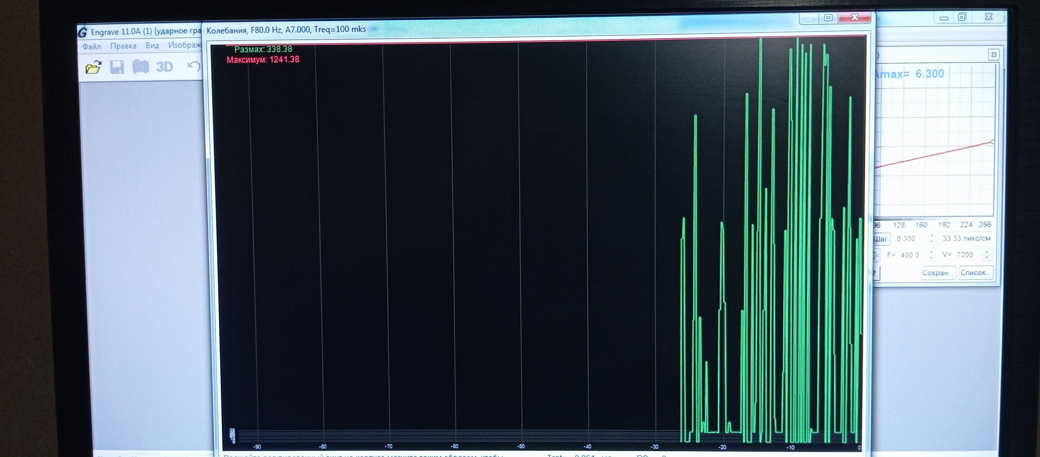

Сергей_0070 Опубликовано 11 июля, 2025 Опубликовано 11 июля, 2025 Доброго времени суток!помогите кто сталкивался и знает что делать с настройками магнита!зашёл в настройки нажал Тест а там всё скачет добавлю фото чтобы было видно
Мурат Усманов Опубликовано 11 июля, 2025 Опубликовано 11 июля, 2025 Здравствуйте! У нас та же проблема, влияет ли на гравировку у вас?
Сергей_0070 Опубликовано 11 июля, 2025 Автор Опубликовано 11 июля, 2025 Я не рискнул гравировать!а у вас что в таком виде работает?
Esli vdrug Опубликовано 11 июля, 2025 Опубликовано 11 июля, 2025 @Сергей_0070 ну, шо шо. Первым делом кидаем новые провода и и r. Если бяда не ушла. Зырим на магнит. Либо гайка не зажата. Либо магнитик отклеился, и пляшет как курица на вертеле, либо лапка не зажата. Самый последний и наурадли гэта шлейф по r не плотно сидит на плате
Сергей_0070 Опубликовано 12 июля, 2025 Автор Опубликовано 12 июля, 2025 А если отвалился магнит чем его клеить?супер клеем?герметик?соплями?)

Рекомендуемый комментарий Сергей_0070 Опубликовано 16 июля, 2025 Автор Рекомендуемый комментарий Опубликовано 16 июля, 2025 Я нашел причину это был шлейф внутри ящика! 1
