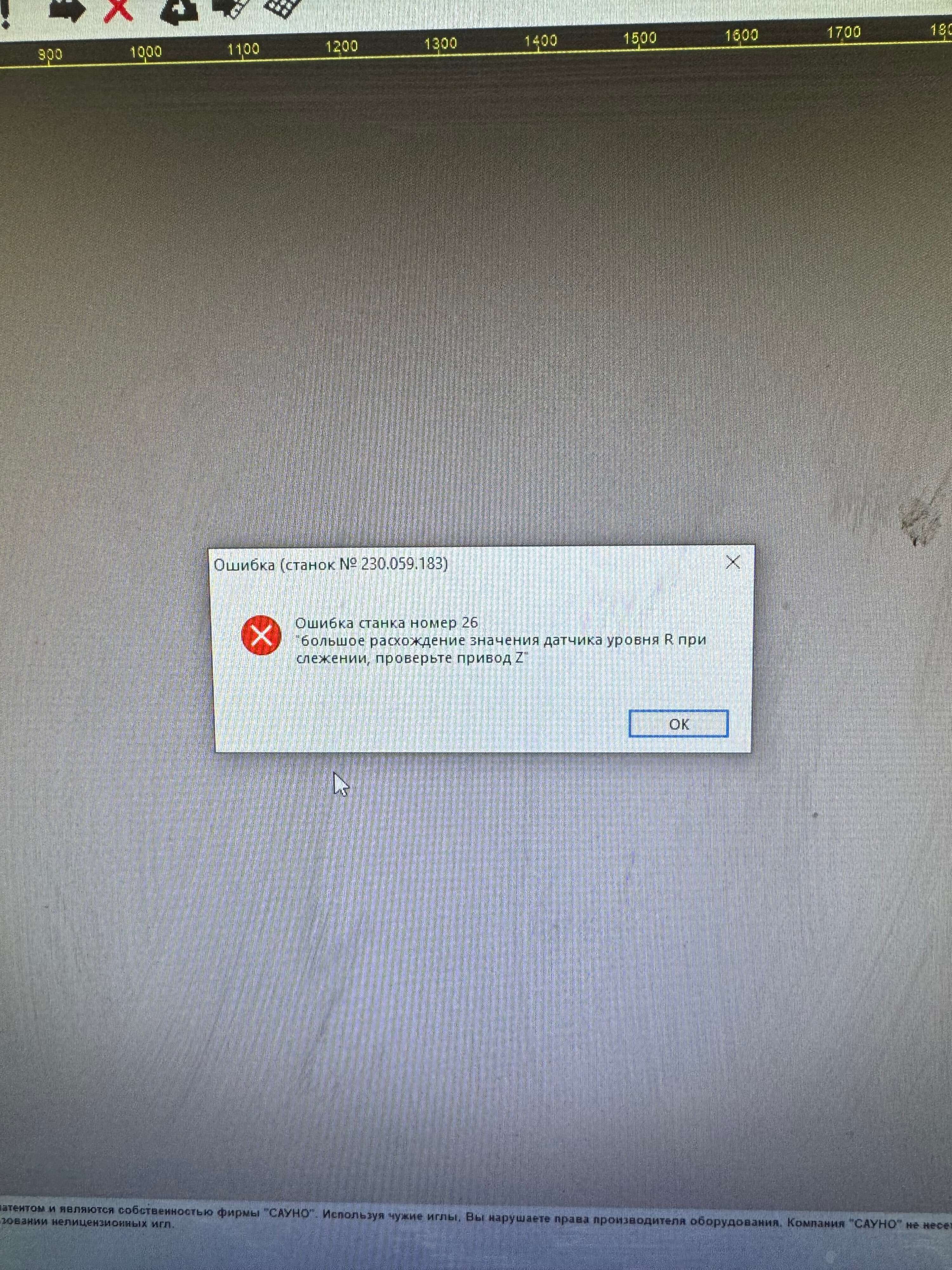

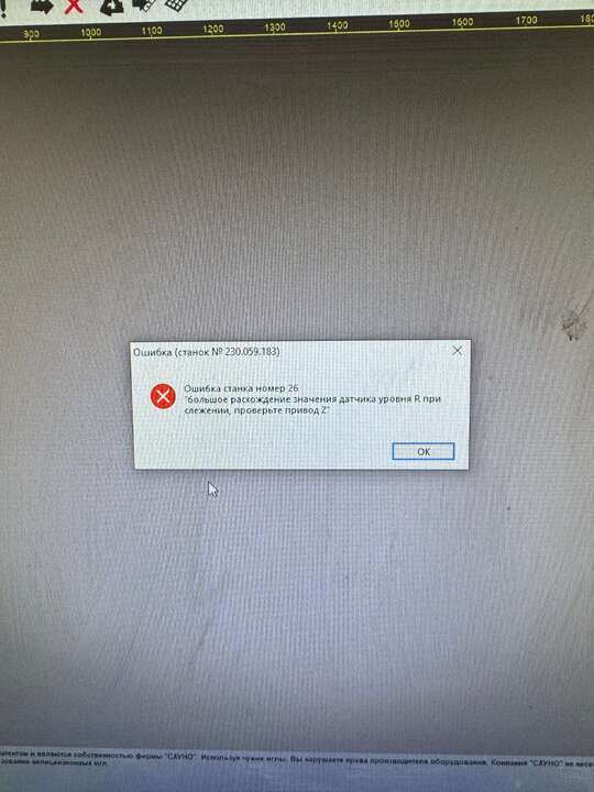

traur Опубликовано 21 августа, 2025 Опубликовано 21 августа, 2025 Помогите пожалуйста, станок сауно версия 11.0 А начал выдавать ошибку номер 26 , во время работы . за работу может выдать эту ошибку , раз 10 запускаю с прерванного места , рисует буквально 5-10 минут и снова выдает эту ошибку . При этом , при гравировании , если подойти к станку , издает странные звуки в приводе . Что с этим делать ?
Soaring man Опубликовано 22 августа, 2025 Опубликовано 22 августа, 2025 А плита точно в уровень к раме станка по всем сторонам?
Stager Опубликовано 22 августа, 2025 Опубликовано 22 августа, 2025 (изменено) Добрый день. Что показывает тест датчика уровня? Еще так бывает, когда не хватает хода по оси Z. Камень либо очень близко к плоскости станка, либо очень далеко. Изменено 22 августа, 2025 пользователем Stager
Кирилл18 Опубликовано 22 августа, 2025 Опубликовано 22 августа, 2025 @traur При проверке зазора не выдает эту ошибку?
traur Опубликовано 22 августа, 2025 Автор Опубликовано 22 августа, 2025 Нет, запускается , изначально все нормально, только в процессе работы , вот так останавливается и выдает эту ошибку .

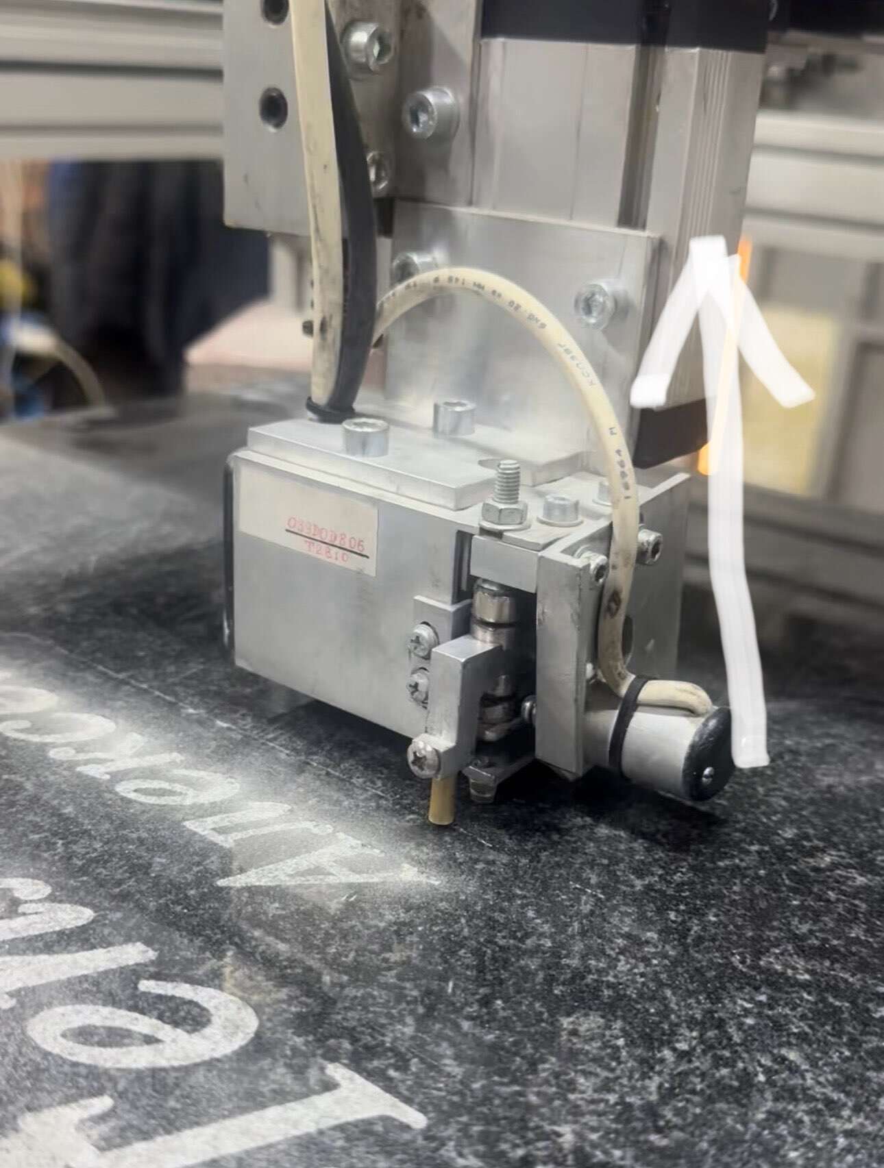

Soaring man Опубликовано 22 августа, 2025 Опубликовано 22 августа, 2025 @traur сфоткайте сбоку положение иглы относительно лапки слежения , только чтоб не на плите игла была.
traur Опубликовано 22 августа, 2025 Автор Опубликовано 22 августа, 2025 Фото прислала. А сейчас буквально при повторной ошибке пыталась запустить станок с прерванной точки. И по Z не поднимался станок, будто заглючил. Пыталась поднять его от камня вверх, а он никак не реагировал, через минуту примерно поднять удалось. Потом запустила, еле как, с перерывами дорисовала камень.

Soaring man Опубликовано 22 августа, 2025 Опубликовано 22 августа, 2025 1 час назад, traur сказал: Фото прислала. это не то фото что я просил. Возможно вам надо поменять провода. Лучше у Каталиста их брать чем в сауно 22 минуты назад, traur сказал: то одна ошибка, то другая … добро пожаловать в сауно)
traur Опубликовано 22 августа, 2025 Автор Опубликовано 22 августа, 2025 Фото почему то не прогружается, не отправилось , я отправляла 2 файла .
