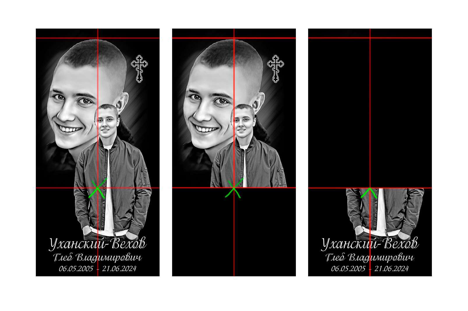

a-revus Опубликовано 22 августа, 2025 Опубликовано 22 августа, 2025 у меня такое же поле 50х60, надо с ногами человека сделать. наверное есть правильный метод о котором я не знаю,. Сделаю так, на камне разметка линий, вертикальная по центру, по вертикальной станок перемещать буду. две горизонтальные это рабочее поле станка. крест - точка привязки. Если на месте состыковки пиксель другой черной полосы получится, а это лучше , чем в нахлёст и настучать белую, то исправлю вручную. 1
Денис Кашмелюк Опубликовано 22 августа, 2025 Опубликовано 22 августа, 2025 любой из этих методов пробуйте и зарабатываете опыт они все имеют право на существование.так как описать все методы стыковки и различных совмещений с нюансами это много времени.но если вы в ручную уберите стык то это здорово.и решает все ваши проблемы.из коротких советов то лучше перед обрезкой произвести все манипуляции с резкостью и текстурой чтобы растр станка не сделал линию на обрезке.большой портрет лучше вырезать отдельно и сделать разницу в ДПИ.чтобы лицо к примеру большое 85-95 а маленькое 106-115 к примеру 1

Алексей23 Опубликовано 23 августа, 2025 Опубликовано 23 августа, 2025 @Eraser таким способом тяжелее попасть потом в часть награвированную будет, чем способом выше... Единственное, я бы способ выше от a-revus сделал сначала лица, потом часть одежды, а уже после спустить вниз станок и добить фио и одежду 1
