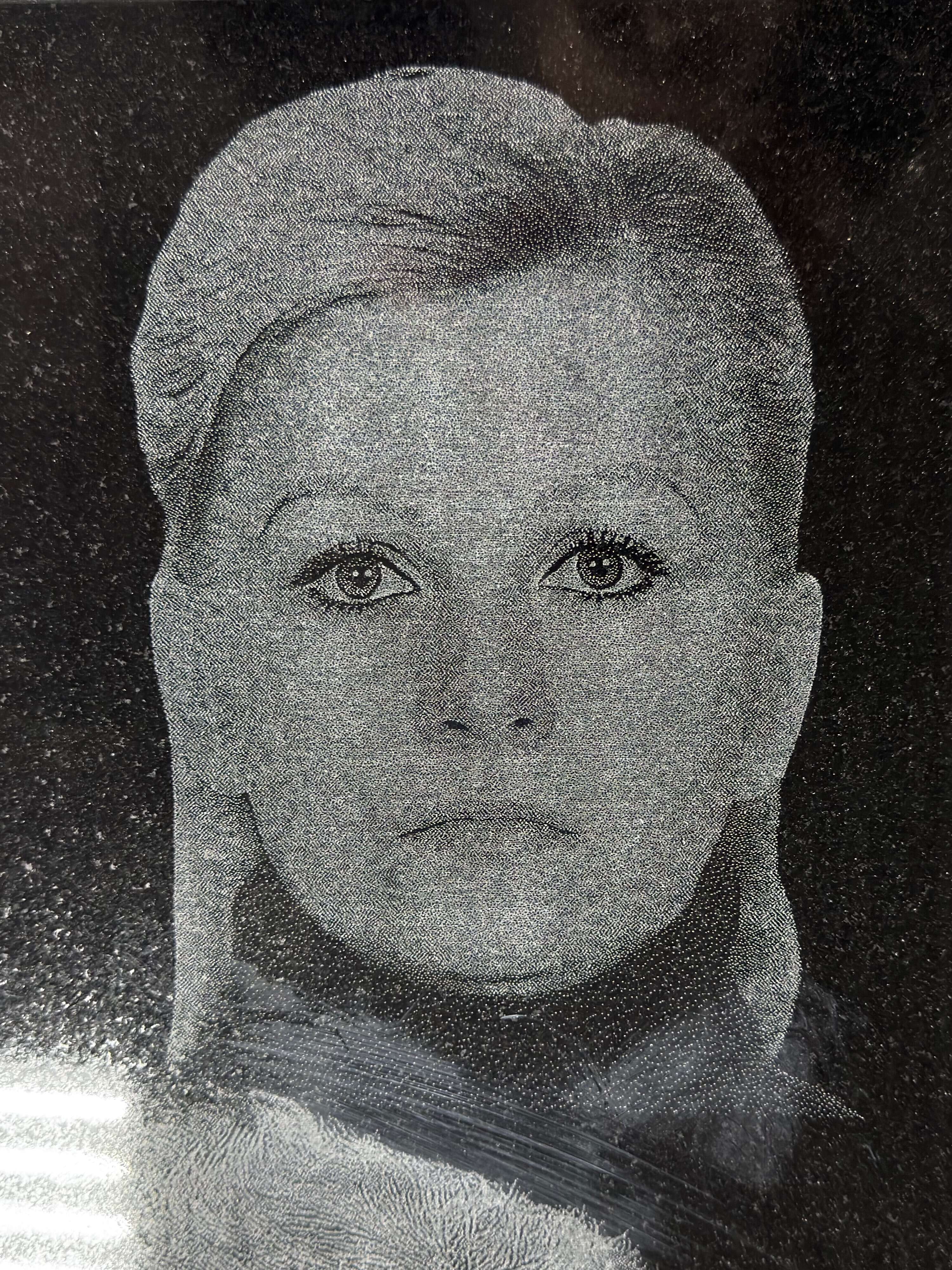

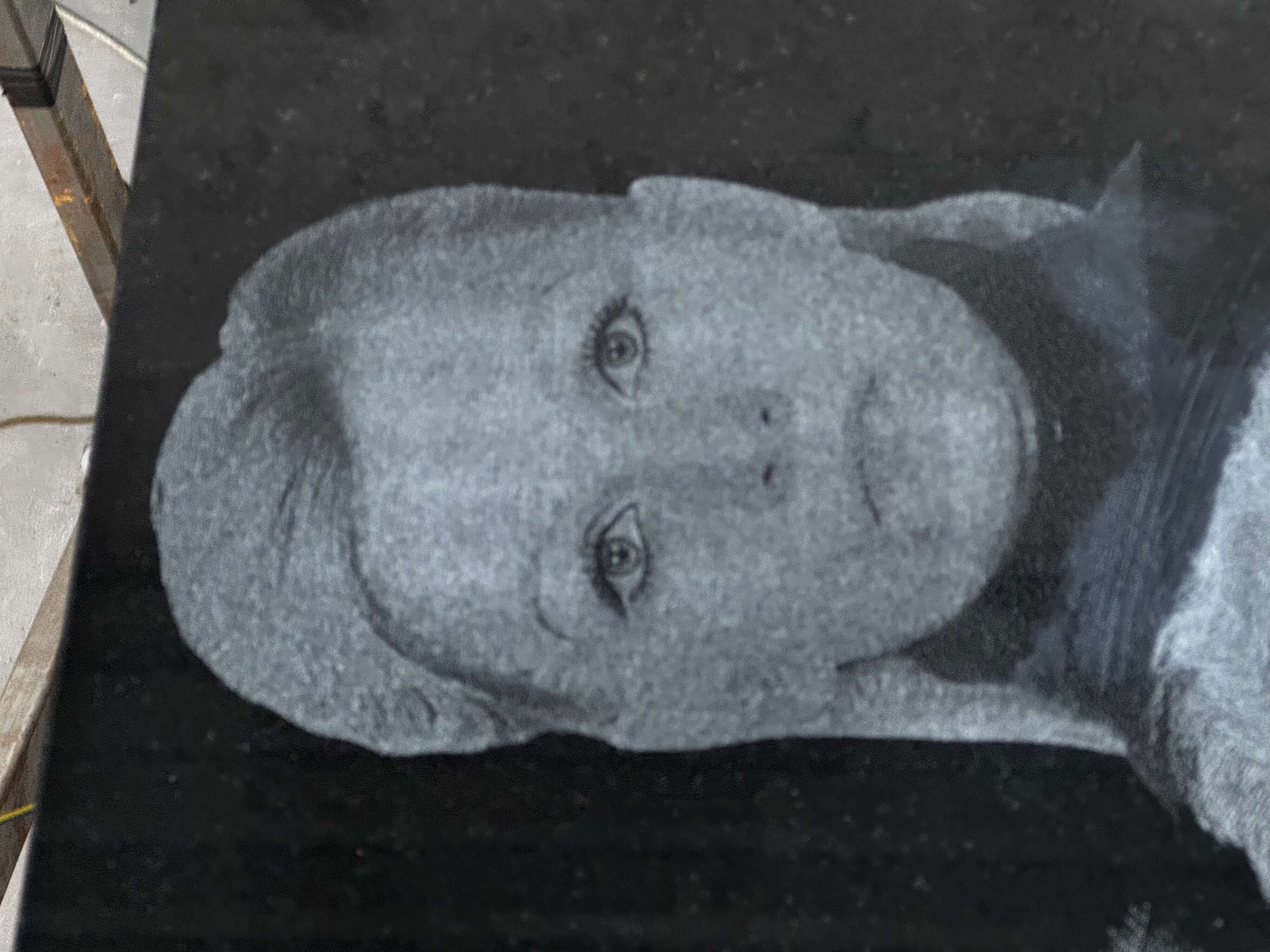

Aleshka39 Опубликовано 26 августа, 2025 Опубликовано 26 августа, 2025 Всем доброго времени суток. Продолжительное время все гравировалось стабильно. Но недавно появились полосы но не в обычном проявлении а будто как арбузные полосы, причем чем ближе к правому краю(если смотреть сверху). Станок График- 3КП 90x60, Engrave 12.1, ударник закреплен жестко, все стоит в уровень, поменяны провода, новые движки. Пол ровный и заземление есть. Может кто-нибудь с таким сталкивался? Ниже прикреплю фото
Soaring man Опубликовано 26 августа, 2025 Опубликовано 26 августа, 2025 Удивлюсь если кто-то с этим не сталкивался у кого давно станок) Механика люфтит. Ищите люфты и устраняйте. Проверяйте муфты, подшипники, каретки, гайку ШВП.
Eraser Опубликовано 26 августа, 2025 Опубликовано 26 августа, 2025 (изменено) Ранее подобное "полосение" обсуждалось в теме про САУНО, но я не могу найти. Суть процедуры (в моём случае помогло) нужно ослабить крепление узлов с подшипниками на валах (я х.з. какие именно сейчас САУНО использует) и несколько раз прогнать каретку (если по Х) или портал (если по У) от начала до конца вала. В теории там присутствуют остаточные (накопленные) напряжения, валы изгибаются (визуально не заметно) и поэтому происходит то, что видно в виде полос на камне после гравировки. А зависимость ПОЯВЛЕНИЕ ПОЛОС -> ИЗМИНЕНИЕ ТЕМПЕРАТУРЫ В ПОМЕЩЕНИИ, не рассматривали? Изменено 26 августа, 2025 пользователем Eraser
Soaring man Опубликовано 26 августа, 2025 Опубликовано 26 августа, 2025 @Eraser на сколько помню это может помочь если полосы резонансные не прямые а идут по форме рисунка (лица например). Или тебе с прямыми помогло?
ПавелСерп Опубликовано 26 августа, 2025 Опубликовано 26 августа, 2025 судя по результату- полосы это самая маленькая проблема... вас реально только полосы смущают? 1
