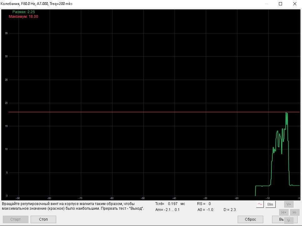

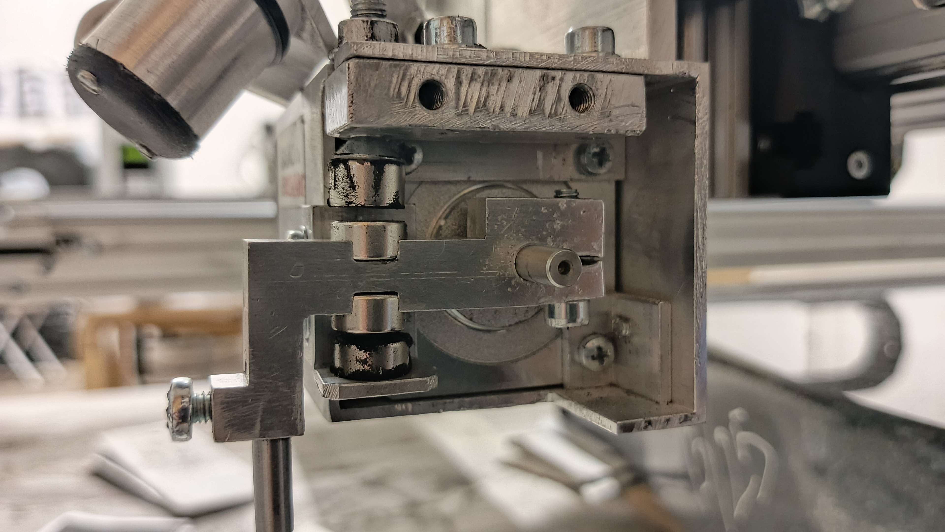

Shurra753 Опубликовано 27 августа, 2025 Опубликовано 27 августа, 2025 Доброго времени суток. Возникла следующая проблема: появилась необходимость извлечь коромысло электромагнита из станка Сауно, так как сломался прижимающий иглу болт, нужно было отдать коромысло нужному человеку и высверлить застрявший кусок. С задачей человек справился, но теперь после установки коромысла обратно станок отказывается гравировать что-либо, то есть запускается, выходит из нулевой точки, доходит до нужной части изображения, начинает гравировку, но ничего при этом не гравируется. При настройке магнита engrave (12.1) говорит, что магнит не вибрирует, а если вдруг вибрирует, то очень слабо. При этом, по сравнению с другими станками на моём рабочем месте, коромысло будто стало легче "пошатать" вверх-вниз (при этом сильное затягивание болта крепления к оси магнита никакого эффекта не даёт), в то время у других станков (также сауно) оно будто более жёстко зафиксировано. Регулировка винта магнита результата тоже практически не даёт. После запуска настройки магнита в engrave если немного оторвать коромысло от магнита пальцем и попытаться выставить в нейтральное положение между верхним и нижним магнитами, то вибрация начинает работать и может дойти до максимального значения 18 и выше. Прошу подсказать возможные решения проблемы. P.S.: извиняюсь, если не очень понятно объясняю проблему, так как я не очень опытен в обслуживании станков, занимаюсь гравировкой всего три года. Прошу при необходимости задавать уточняющие вопросы.
Eraser Опубликовано 28 августа, 2025 Опубликовано 28 августа, 2025 (изменено) А как ставили коромысло в зад обратно? Вот если опять найду (9 лет уже не работаю на ударнике) старую тему, описывалась настройка магнита где крепление коромысло нужно ослабить, переключить х.з. какой режим и поворотом вала выставить 0 (+,-) на дисплее, а потом затянуть коромысло. Х.з. может даже из старой инструкции. Изменено 28 августа, 2025 пользователем Eraser 1
