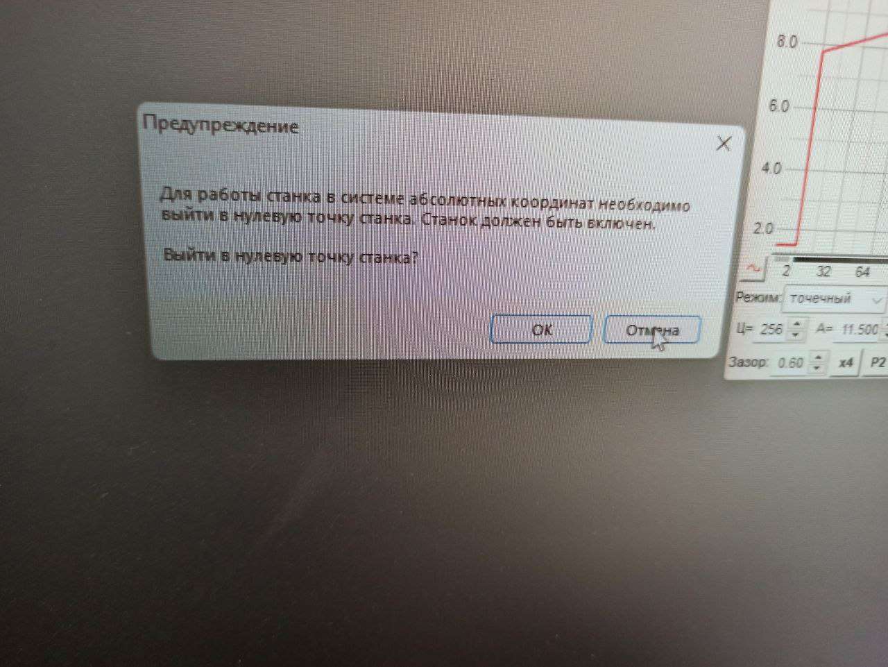

Кирилл18 Опубликовано 18 сентября, 2025 Опубликовано 18 сентября, 2025 Всем привет! Столкнулся с такой проблемой: делаю обход контура, затем нажимаю на кнопку гравировки и мне выдаёт ошибку что станку нужно выйти в ноль (как будто врезался в концевик но нет), на двух станках такая штука происходит, может кто знает почему так?
Step44 Опубликовано 18 сентября, 2025 Опубликовано 18 сентября, 2025 Добрый день! Какой то из концевиков не работает, при выходе в ноль станка на блоке управления станка должна гореть буква А

GreenShadow Опубликовано 2 октября, 2025 Опубликовано 2 октября, 2025 Скорее всего станок переведен в систему абсолютных координат? Посмотреть можно тут: Режимы -> Нулевая точка станка (стоит галочка). Если галочку убрать - станок перейдет в систему относительных координат (когда начальную точку заготовки будет запоминать контроллер, а не программа), что чревато при пропадании электричества самозабвенными попытками попасть в 0 заготовки.
Кирилл18 Опубликовано 7 октября, 2025 Автор Опубликовано 7 октября, 2025 @GreenShadow дело в том, что мне как раз и нужна нулевая точка, чтобы концевики работали, и они работают, но когда я нажимаю на зеленую стрелку "гравировать", то станок перемещается до места гравировки и выдает ошибку, которую я указал выше, такое обычно происходит когда при перемещении каретка коснулась концевика и станок ругается и просит в ноль выйти, а тут просто так выдает это сообщение каждый раз, причём на двух станках такая тема
Step44 Опубликовано 7 октября, 2025 Опубликовано 7 октября, 2025 На блоке питания (управления) буква А горит после выхода в ноль станка?
Step44 Опубликовано 8 октября, 2025 Опубликовано 8 октября, 2025 Нужно смотреть концевики, у меня по z не срабатывал время от времени, сменил на новый проблема ушла
Кирилл18 Опубликовано 8 октября, 2025 Автор Опубликовано 8 октября, 2025 @Step44 попробую, правда у меня все концевики рабочие и всё срабатывает
