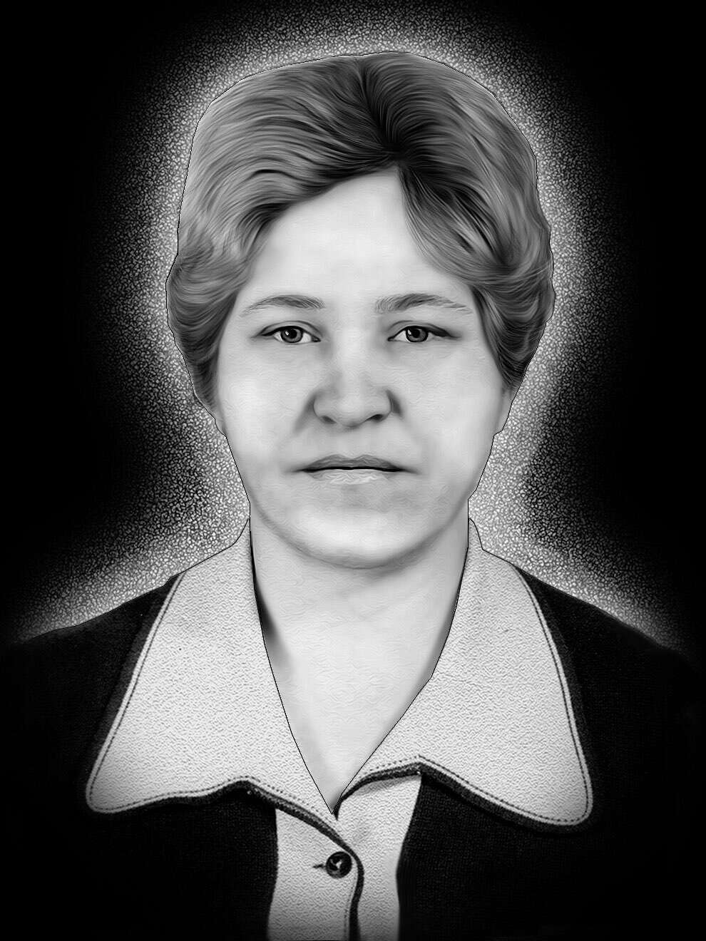

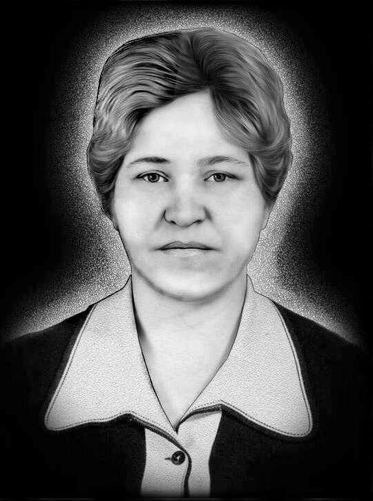

Прошу указать на ошибки. С удовольствием послушаю советы, замечания …
Попробовал левую половину лица, мой станок нежные лица хоть на самом медленной гравировке грызет,( китай) поэтому чем чернее и четче лучше
Конечный результат зависит от настройки станка и камня и компенсируется ретушью.:hi:
1 час назад, basilok сказал:
настройки станка
Это словосочетание сориман любит говорить. Что значит настроить станок? Вот он нормально так стучал пока голова не сдохла, заменил голову и снова стучит. может он настроек хочет, а мне неведомо что это
@range13948 скиньте оригенал чтоб все попробовали. не так чтоб просто словами, а делом
помоему прорисовки не хватает, тукстуры лица и полутеней
с ии паралельно работайте... без них у вас не получится

Ой , точно, оригинал то нужен тоже)вот мне тоже кажется что-то с лицом , смущают темные пятна, как посоветуете исправить? И насчет ии , они на каком этапе применяются ? Перед ретушью непосредственно? Какую посоветуете?

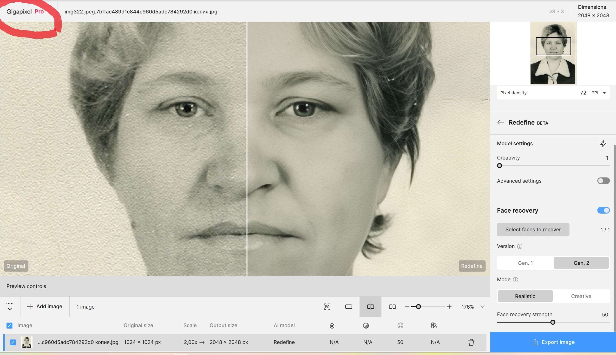

Станок возможно настраивать?
17 часов назад, a-revus сказал:

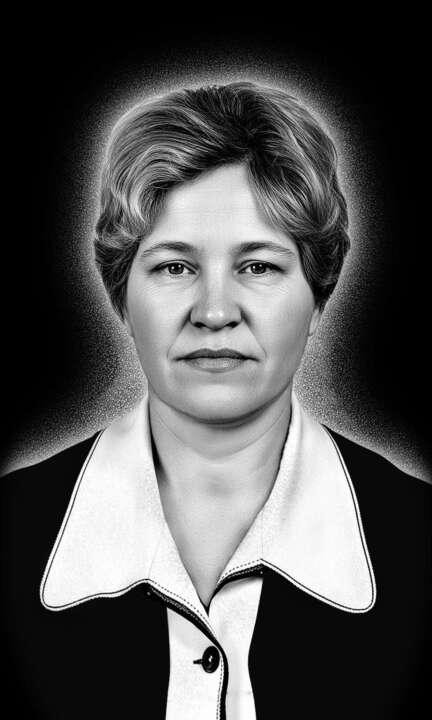

@range13948 нейронок сейчас много. смотрите обзоры на ютубе. главное работать с промтами чтоб не менялось лицо, ну и результат вас устраивал. можете для начала взять базавую подписку в krea или syntx. там собрано много нейросетей. так же и topaz со сконшота от @a-revus  можно пользоваться. еще хорошая программа evoto

послушаю советы и замечания...как на этот раз?
