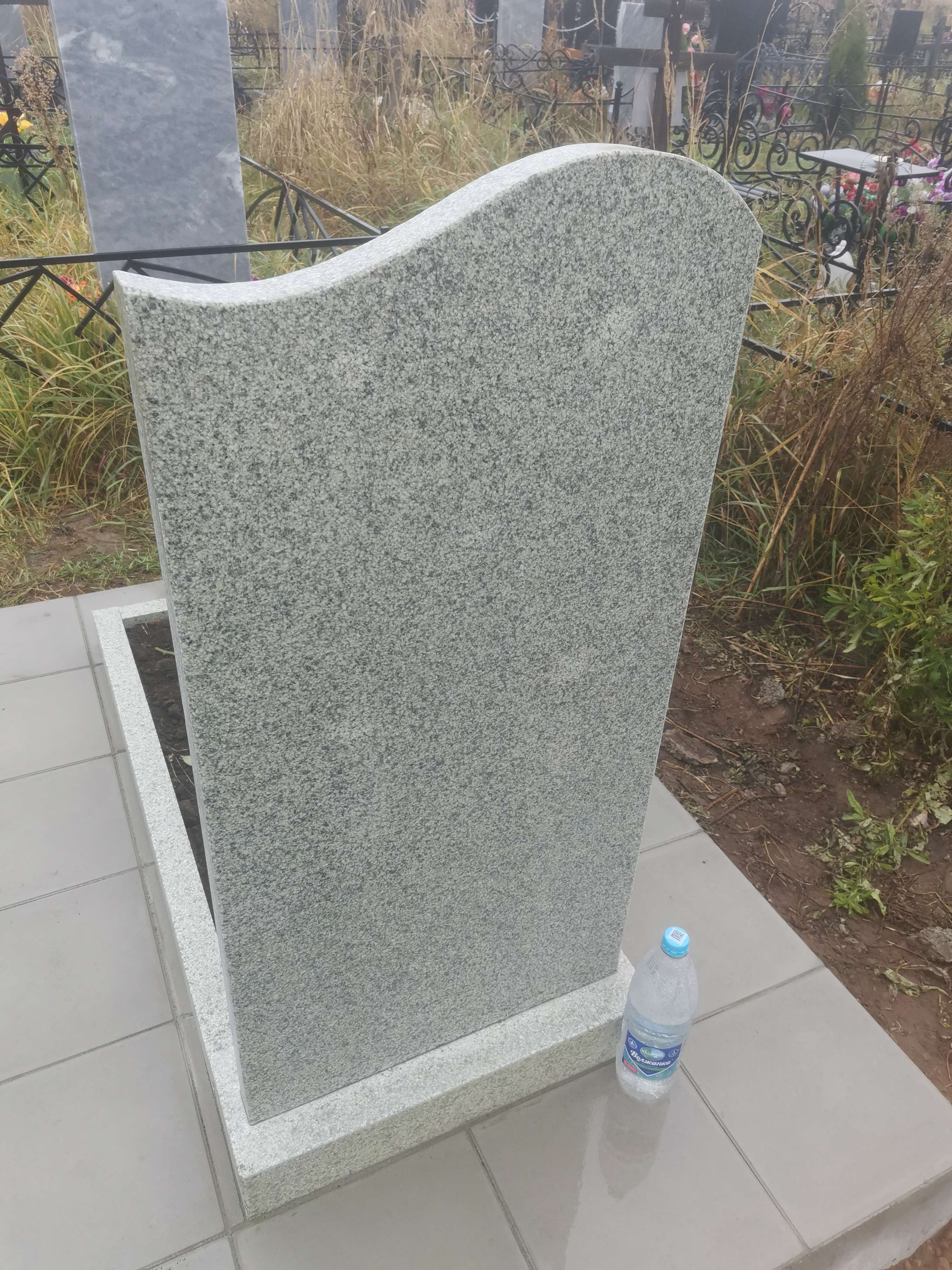

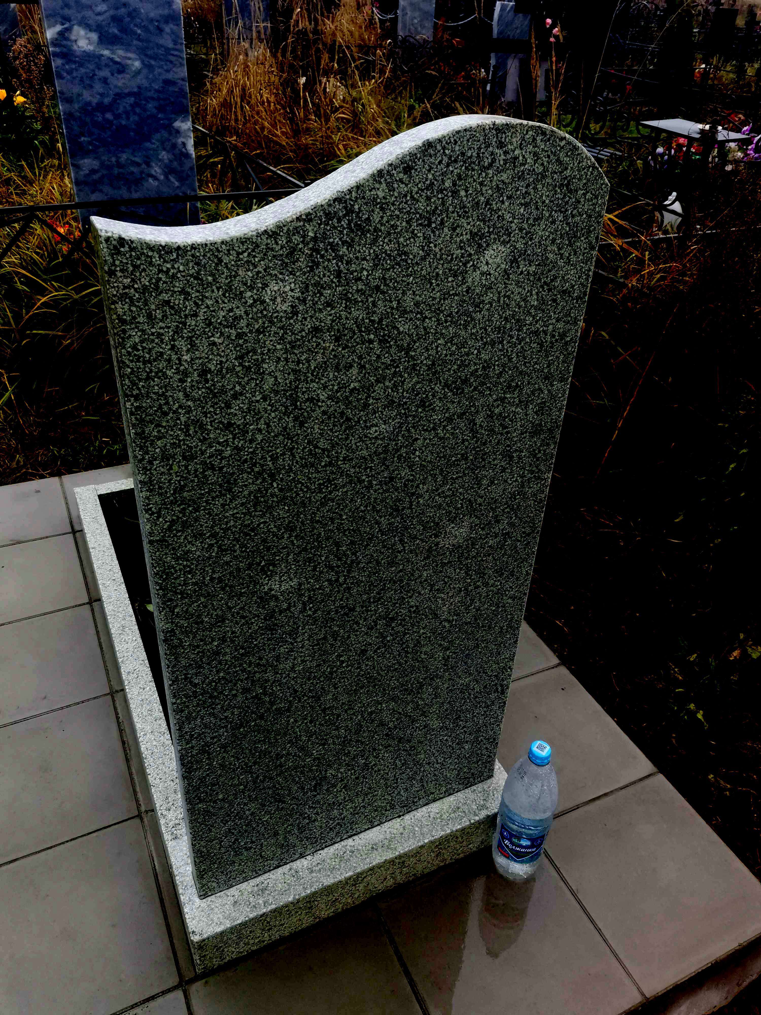

Alena23 Опубликовано 19 октября, 2025 Опубликовано 19 октября, 2025 Заказала памятник из мансуровского гранита. Меня уверяют, что эти пятна - естественная окраска камня. Мне кажется, что туда что то крепили, кто-то отказался от памятника и они сделали мне памятник на этом камне. От чего могут быть эти пятна. Подскажите, знающие люди
Гласс Опубликовано 19 октября, 2025 Опубликовано 19 октября, 2025 Если бы что-то крепили было бы понятно, памятник не могут отдать без переполировки. Если контора нормальная. Второе - на 5 точек обычно ничего не крепится Наконец. пятна могут быть, если на камень например вода капать начинает, но здесь уже больно интересно пятна лежат. Если Вас все устраивает, не забивайте голову, камень это миллионы лет эволюции, Бог его знает что там могло быть.
igors Опубликовано 19 октября, 2025 Опубликовано 19 октября, 2025 4 часа назад, Alena23 сказал: Мне кажется, что туда что то крепили, кто-то отказался от памятника и они сделали мне памятник на этом камне. От чего могут быть эти пятна. на камень ни чего не крепили это не пятна а каменные глазки всегда будут смотреть на вас (эволюции природа)
zelenok Опубликовано 19 октября, 2025 Опубликовано 19 октября, 2025 Надо вообще все пятна пересчитать, интересно чётное или не чётное число получится 1
Alena23 Опубликовано 19 октября, 2025 Автор Опубликовано 19 октября, 2025 1 час назад, Гласс сказал: Если бы что-то крепили было бы понятно, памятник не могут отдать без переполировки. Если контора нормальная. Второе - на 5 точек обычно ничего не крепится Наконец. пятна могут быть, если на камень например вода капать начинает, но здесь уже больно интересно пятна лежат. Если Вас все устраивает, не забивайте голову, камень это миллионы лет эволюции, Бог его знает что там могло быть. Как понять, была или не была пепеполировка. Если б Уж больно равномерно они расположены. Если бы хаотично, вопросов бы не возникло
leekbez Опубликовано 20 октября, 2025 Опубликовано 20 октября, 2025 @Alena23 выставочный. с керамикой на показ стоял. @leekbez потом тёрли растворителем атдуши. что аж цвет выгорел. моя версия 1 1
Филимон Опубликовано 20 октября, 2025 Опубликовано 20 октября, 2025 Двух сторонний скотч, ядреный, либо 5 точек герметика, ну а потом не оттереть))) 1 1
zhimonovs Опубликовано 20 октября, 2025 Опубликовано 20 октября, 2025 С лицевой стороны вставка? Похоже как на силикон сажали вставку на 5 точек, в местах силикона пятна и появились в мокрую погоду.
zelenok Опубликовано 20 октября, 2025 Опубликовано 20 октября, 2025 (изменено) 3 часа назад, leekbez сказал: потом тёрли растворителем атдуши. что аж цвет выгорел Да, но если вспомнить молодость физику процессов, то порода с цветом на граните выгорает от температуры Боюсь продвинутые оттиратели воспользовались феном Изменено 20 октября, 2025 пользователем zelenok 2

Alena23 Опубликовано 20 октября, 2025 Автор Опубликовано 20 октября, 2025 1 час назад, Владимир1986 сказал: Да никак, жить дальше, с камнем всё нормально... 👍 То есть, вы хотите сказать, что эти упорядоченные почти одинаковые пятна - естественные? 1

zelenok Опубликовано 20 октября, 2025 Опубликовано 20 октября, 2025 4 часа назад, Alena23 сказал: Как мне поступить в этой ситуации? Спросить чем оттирали и попросить "оттереть" всю заднюю сторону 1
Alena23 Опубликовано 20 октября, 2025 Автор Опубликовано 20 октября, 2025 1 час назад, антропов роман сказал: Земля круглая, и движется упорядоченно и ритмично вокруг Солнышка. И даже на Солнце пятна Вас не удивляет ??? И главное жаловаться некому и ни каких скидосов Пятна на солнце совсем не удивляют. Тут достаточно знаний о причинах их появления. И если вы хоть раз их видели. Они сооовсем не такие. Именно хаотично расположены и разных размеров. А жаловаться есть куда. Опять же, со знаниями Здесь я ищу знания людей о пятнах на камнях, а не на солнце 1
роман ст Опубликовано 20 октября, 2025 Опубликовано 20 октября, 2025 тут не за пятна переживать надо, а за основание памятника бетон с плиткой) все развалится через 10-20 лет, а пятна еще пару сотен лет радовать будут 2
zelenok Опубликовано 20 октября, 2025 Опубликовано 20 октября, 2025 (изменено) 2 часа назад, Alena23 сказал: Пятна на солнце совсем не удивляют. Здесь я ищу знания людей о пятнах на камнях, а не на солнце Да, и тут примерно та-же фигня, но глобальней в разы, солнышко-то оно вон одно, недосягаемо для рук, в нем копаются только пытливые учёные умы, а камененюк в округе немеряно всяких, переменных несколько больше О природе пятен в камне с коллективным разумом рассуждать будет не очень комфортно, а на солнышке их уже прогнозируют запросто, скоро и на заказ, поди, делать тоже научатся Камень и пятна это всё единое целое и вездесущее, но под разными углами, в разных условиях эксплуатации или содержания, при разной влажности и освещении не всегда глаз сможет мозолить, да и вообще как-то ярко проявляться Все более-менее известные способы порчи внешнего вида камня мастерами и клиентами обычно добыты в стремлении сделать этот вид лучше, или специально, под заказ, ну, или по неосторожности, отсутствии знаний Некоторая допустимая порча описана в ГОСТе, причём для лицевых и прочих сторон отдельно Количество и качество человеческих способов до сих пор меркло с тем что может противопоставить природа, ещё до и уже после того как камень перестаёт быть частью планеты и становится чем-то обособленным, но когда к этой теме активно подключилась химия(профессиональная и не очень) и вошла в обыденность в камнеобработке-человеки стали резко превосходить в количестве и качестве этой самой порчи, порой и не предполагая об конечном эффекте Больше всех преуспели Китайцы, они научились делать и более менее закреплять одно правильное и большое пятно на камне, но правда с очень не постоянным действием и переменным успехом, даже настоящий серобурмалиновый камень перекрашивают в тот который надо Природа приобретённых каменных пятен только на стадии собственного проявления Кстати, ваш камень знаменит появляющимися со временем ржавыми пятнами при уличной эксплуатации Изменено 20 октября, 2025 пользователем zelenok

zelenok Опубликовано 21 октября, 2025 Опубликовано 21 октября, 2025 1 час назад, серый сказал: закрыть эту часть памятника Верхние пятна больно высоко, дёшево этот способ не сработает, попросится почти на всю сторону и повторения контура головы, а если сверху пятно оставить глаз всёравно цепляться будет
Alena23 Опубликовано 21 октября, 2025 Автор Опубликовано 21 октября, 2025 @серый спасибо! А ваше мнение, и пятна естественные или нет?
