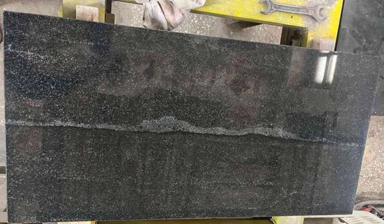

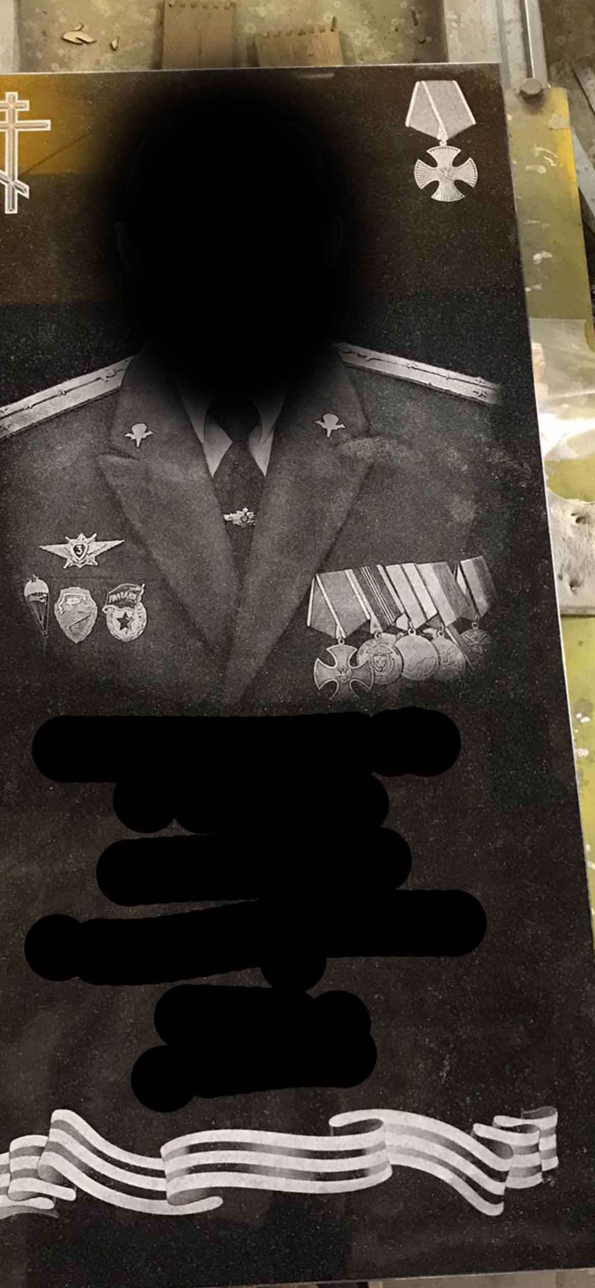

слава Опубликовано 8 ноября, 2025 Опубликовано 8 ноября, 2025 приветствую всех форумчан. хотел бы узнать по пятнам и полосам на дугорецком камне. в общем ситуация такая.делаю памятники военным,одна контора у нас их хоронит.и сразу людей обязывают идти к ним за памятником,но у них своих камней нет.и заказывают у меня.делается все по стандарту,и стеллы одинаковым размером.но есть еще одни которые делают на крашенном китае.и на кладбище если посмотреть на общую картину то карелия сильно отличается по цвету с китаем. вот люди некоторые начали предьявлять претензии той конторе где заказывали а они соответственно мне,заказчики говорят типа что это не настоящий камень и так далее.и если есть какие то пятна то это значит плохо отполированный камень. хочу узнать ваше мнение считается ли это браком или нет,и что мне делать в этой ситуации.
zelenok Опубликовано 8 ноября, 2025 Опубликовано 8 ноября, 2025 ППЦ, как вы работаете, если сами не представляете или не имеете собственного мнения Там заказчики покупают-что им продают или диабаз без пятен? Качество полировки никак не перекликается с наличием природных пятен в камне, одно от другого может конечно зависеть, но это про разные пятна Пускать пятна подобные как на фото на лицо совсем не комильфо Это потенциальный залёт, да ещё с таким расположением, да таких характерных Этот камень в работу отдавали реально с закрытыми глазами, или-типа и так сойдёт По претензии придётся менять, однозначно 1
слава Опубликовано 8 ноября, 2025 Автор Опубликовано 8 ноября, 2025 это то само собой поменяю.просто могут найтись еще не довольные,каждую прожилку мелкую рассматривать.
zelenok Опубликовано 8 ноября, 2025 Опубликовано 8 ноября, 2025 13 минут назад, слава сказал: там заказчики покупают по сути воздух Не, с такой постановкой вопроса тут торгаши продают воздух Они продали и стрелки переключили, а ручки-вот они 15 минут назад, слава сказал: пятно видел,думал забьется Есть сомнение-отложи в сторону, полирни тыл, переверни пятно вниз и может проскочит с оговорками или под ту-же гравёрку, но на лице в верхней части, даже под насыщенной гравировкой-практически никогда 2

Soaring man Опубликовано 10 ноября, 2025 Опубликовано 10 ноября, 2025 (изменено) В 08.11.2025 в 07:37, слава сказал: если есть какие то пятна то это значит плохо отполированный камень Слова настоящих знатоков камнеобработки В 08.11.2025 в 12:40, слава сказал: изначально я это пятно видел,думал забьется одеждой. светлой пестрой рубашкой в мелкую клетку может и забилось бы. А как темная однотонная форма могла их забить? Вы же понимаете что чем темнее изображение тем реже точки в рисунке и видна вся структура. Изменено 10 ноября, 2025 пользователем Soaring man
серый Опубликовано 11 ноября, 2025 Опубликовано 11 ноября, 2025 Ручками вытянуть тон формы под тон пятна. Я бы так сделал.
слава Опубликовано 11 ноября, 2025 Автор Опубликовано 11 ноября, 2025 Тоже думал об этом,но получится ли.
zelenok Опубликовано 11 ноября, 2025 Опубликовано 11 ноября, 2025 35 минут назад, серый сказал: Ручками вытянуть тон формы под тон пятна. Я бы так сделал. То что один раз увидели и тем более зацепились развидеть уже никогда и ни у кого не получится 1 1
Soaring man Опубликовано 11 ноября, 2025 Опубликовано 11 ноября, 2025 3 часа назад, слава сказал: Тоже думал об этом,но получится ли. так то и станком можно высветлить) но на однотонной одежде все равно их будет видно

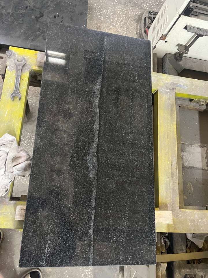

слава Опубликовано 14 ноября, 2025 Автор Опубликовано 14 ноября, 2025 кто что посоветует сделать с этим камнем?на памятник понятное дело не пойдет.думаю набить крест на всю стеллу и положить как надгробку. размер 100 на 50.лежал все лето в сторнке.может еще есть варианты что с ним сделать? еще как вариант распилить по вдоль по полосе и будет две лавочки.
СОЮЗ Опубликовано 14 ноября, 2025 Опубликовано 14 ноября, 2025 (изменено) Березку сделать.... Еще можно горизонт на несколько человек с металлокерамикой. По центру отбивку вензелем. В этом году пару человек справшивали подобное - старые памятники из крошки заменить на один подешевле. Как раз подошло бы. Изменено 14 ноября, 2025 пользователем СОЮЗ
слава Опубликовано 14 ноября, 2025 Автор Опубликовано 14 ноября, 2025 Только что, СОЮЗ сказал: Березку сделать.... Ствол березки по центру?тогда получится просто памятник березке)
zelenok Опубликовано 14 ноября, 2025 Опубликовано 14 ноября, 2025 (изменено) 10 часов назад, слава сказал: будет две лавочки Можно сделать подставки под вазы, комбинированные угловые надгробки с вырезами, одну надгробку со щелью напросвет, просветный-же крест. Накладки волнушками и краеугольные, овалы под портреты, вставки. Высокие цветники, цветники-эконом пятёрки, часть подвесного ограждения в столбы. Кароче порезать втруху и не мучиться Изменено 14 ноября, 2025 пользователем zelenok
слава Опубликовано 14 ноября, 2025 Автор Опубликовано 14 ноября, 2025 На резку с заморочками мне надо отдавать.не особо вариант.по прямой сам могу резануть,загравировать вариант был бы лучше,или проще откинуть опять в сторонку..

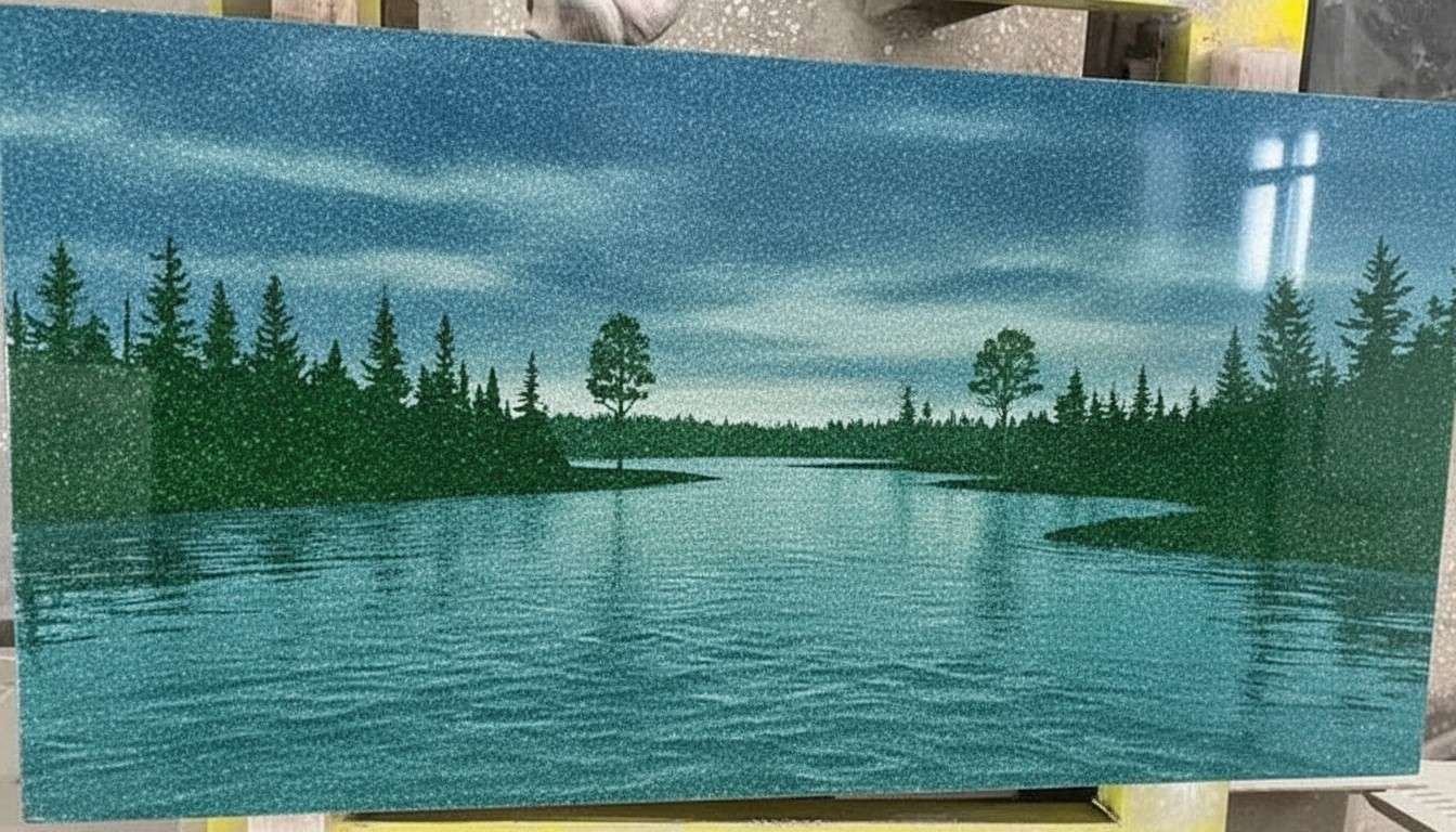

Soaring man Опубликовано 14 ноября, 2025 Опубликовано 14 ноября, 2025 На обратку. У вас же тут уже почти готовый пейзаж) 1 1 1
zelenok Опубликовано 14 ноября, 2025 Опубликовано 14 ноября, 2025 5 минут назад, Soaring man сказал: почти готовый пейзаж Тоже подумалось об этом, но если по-деловому подходить, то надо смотреть на тыльную сторону
Soaring man Опубликовано 14 ноября, 2025 Опубликовано 14 ноября, 2025 33 минуты назад, zelenok сказал: надо смотреть на тыльную сторону ну если там такое же то цветники или лавочки. Всё вроде просто)
слава Опубликовано 15 ноября, 2025 Автор Опубликовано 15 ноября, 2025 да он такой с двух сторон.так и быть пойдет на лавочки тогда.
