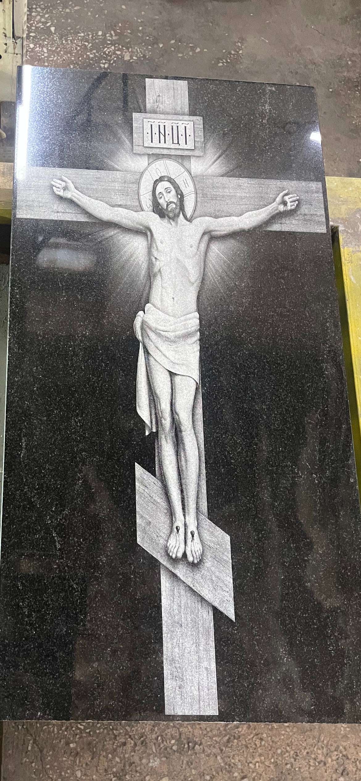

слава Опубликовано 16 ноября, 2025 Автор Опубликовано 16 ноября, 2025 в итоге не стал заморачиваться с резкой.пойдет на надгробку. 2
zelenok Опубликовано 16 ноября, 2025 Опубликовано 16 ноября, 2025 1 час назад, слава сказал: в итоге не стал Отличный ход Умение выслушивать, анализировать и принимать решение самостоятельно дорогого стОит. Собственно с чего и начинали тему Неделя форумной терапии на виду коллективного разума творит чудеса, жаль только что форум умер 1
слава Опубликовано 16 ноября, 2025 Автор Опубликовано 16 ноября, 2025 ну тот то полоса забилась и ее не видно.

слава Опубликовано вчера в 04:19 Автор Опубликовано вчера в 04:19 всем привет.опять подниму эту тему. позвонила мне щас та кто заказывает у меня памятники военным,и говорит на нее в суд подали из за этих пятен двое.в том числе и из за того памятника что я показывал на первой странице. может есть какие то сертифекаты или какие то допуски чтоб было от чего отталкиваться. я ей сказал пусть говорит людям приезжают ко мне сами и выбирают камень какой они захотят. дело в том еще что они родители военных на кладбище все собираются по субботам.и ходят там рассматривают эти памятники,и если у кого то чуть хуже чем у других они начинают возмущаться.
СОЮЗ Опубликовано вчера в 11:57 Опубликовано вчера в 11:57 "на нее в суд подали из за этих пятен двое." - вопрос главный, а заказчики акты подписали приемки работ? Если да, то какие могут быть вопросы? И еще вопрос: а как заказчик согласовывал и принимал портрет до установки?
слава Опубликовано 20 часов назад Автор Опубликовано 20 часов назад На счёт актов не знаю подписали или нет.так как они забирают у меня готовые и устанавливают. по согласованию,я делал макет.отправлял его той кто заказывала у меня,а она уже отправляла людям.и после писала принят или нет. и это проблемы только с военными,с гражданскими если какие то проблемы такого плана ни каких проблем нет.
