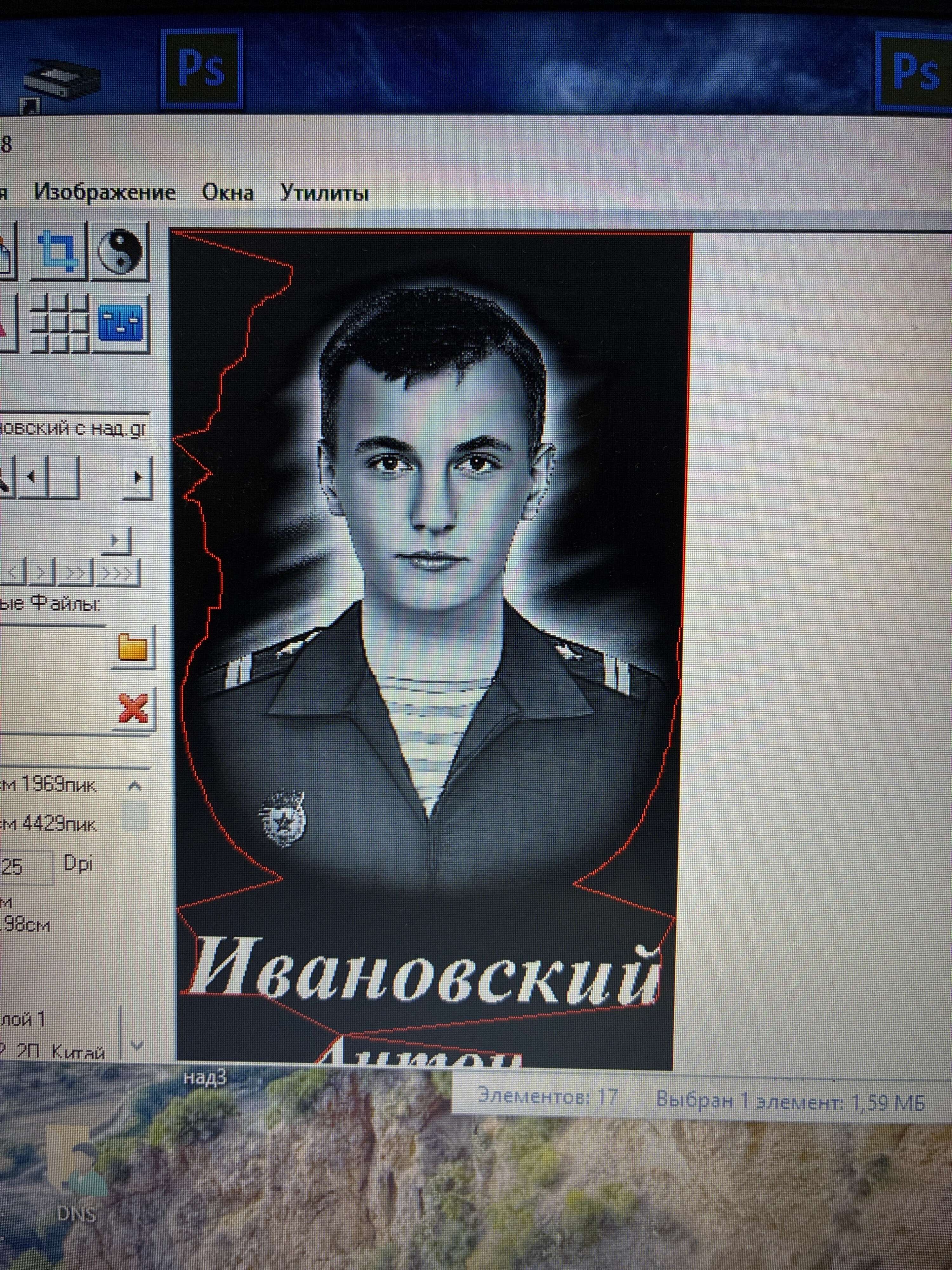

Есть проблема с обходом контура в программе, выделяет не нужные зоны, соответственно при обходе контура на памятнике, станок поедет ровно таким же ходом, как и нарисовала его программа, в чем может быть проблема?
Точек в углах никаких нет, ретушь чистая, и когда будет непосредственно набитие, в тот угол он естественно не поедет, но для обхода контура это важно, чтобы предварительно посмотреть как макет будет смотреться на памятнике
На левой макушки головы хорошо видно, контур просто уехал в верхний левый угол без какой либо причины
на каком-то из слоев, скорее всего от ауры есть тени невидимые, из-за них все. Попробуйте области по краям выделить с помощью лассо и закрасить все кистью черным цветом непрозрачность 100%, нажим 100%, и будет вам счастье.
