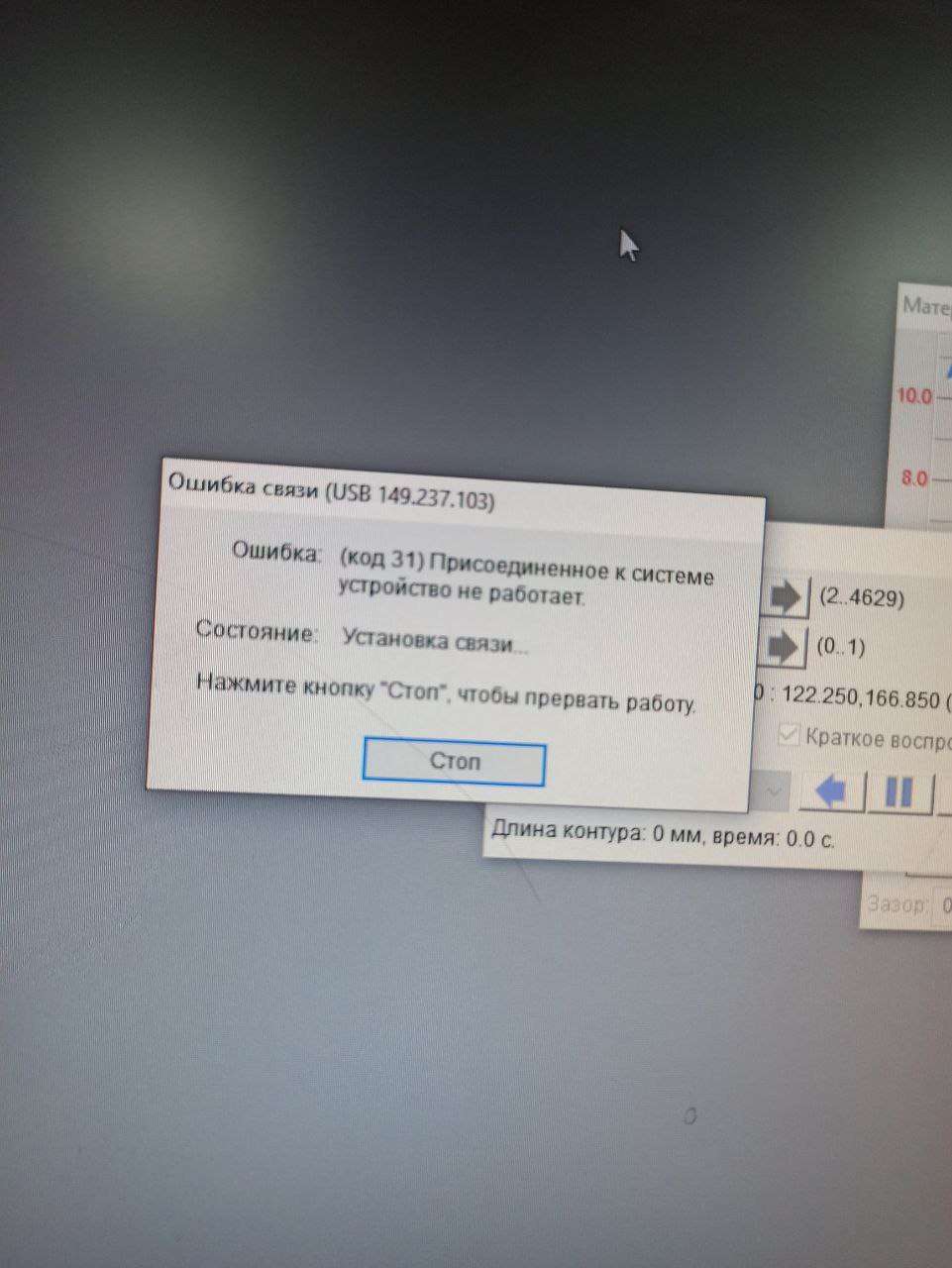

Кирилл18 Опубликовано 16 декабря Опубликовано 16 декабря Всем привет, подскажите, что это за ошибка выходит? Как то давным давно выходила эта проблема, но потом пропала. Программа станок видит, но затем выдает эту ошибку...
Storn Опубликовано 16 декабря Опубликовано 16 декабря поменяйте кабель USB между станком и компьютером, очень длинные и очень дешевые не берите
Кирилл18 Опубликовано 16 декабря Автор Опубликовано 16 декабря @Storn проблема была в юсб портах, перестали работать, подсоединил в другие порты и вроде норм сейчас
Storn Опубликовано 16 декабря Опубликовано 16 декабря другие - это на компе? на блоке управления станка он один
Кирилл18 Опубликовано 16 декабря Автор Опубликовано 16 декабря @Storn на компе да, с обратной стороны системного блока вдруг перестали работать
