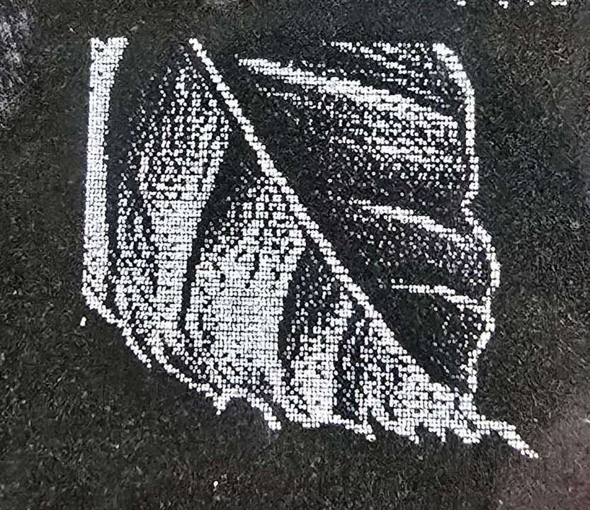

Здравствуйте. Есть два станка САУНО 8.0a. ПО - Енгрейв 80b. И на обоих одинаковая болезнь приключилась.

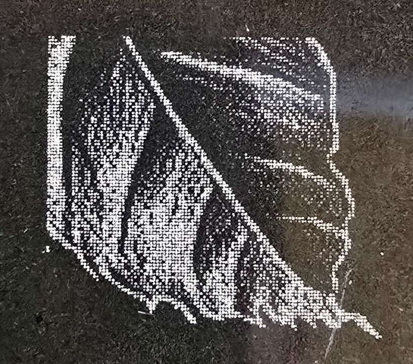

Если гравировать в двунаправленном режиме вылезает строчность, а именно остается тонкая полоска между двумя рядами точек. Фото с форума приложено ниже. Но если гравировка в однонаправленном режиме эта тонкая полоска мифическим образом исчезает. Фото с форума так же ниже приложено. И можно было бы оставаться в однонаправленном, но вот когда он едет в холостую (возвращается в начало), и перестает отслеживать уровень, то при начале гравировки строки, ось Z, пытаясь выровняться зазор, бодро поднимается или опускается (немного не по уровню камень, увы...), что иногда приводит к царапанью камня. Хотя в двунаправленном режиме он отслеживает уровень в обоих направлениях, но строчность...
Причем при изменении разрешения гравировки полоска между двумя строками никуда не исчезает, а только становится тоньше (масштабируется). Механика, провода, шарик, смазать, швп подтянуть - все проходили... можно исключить. Куда еще сунуться, чтобы победить? Разные версии ПО тоже пробовали 8.0а и 8.0b... Настройки станков одинаковые (файл - настройка) грам в грам.
Кто-то сталкивался? Можно побороть?
