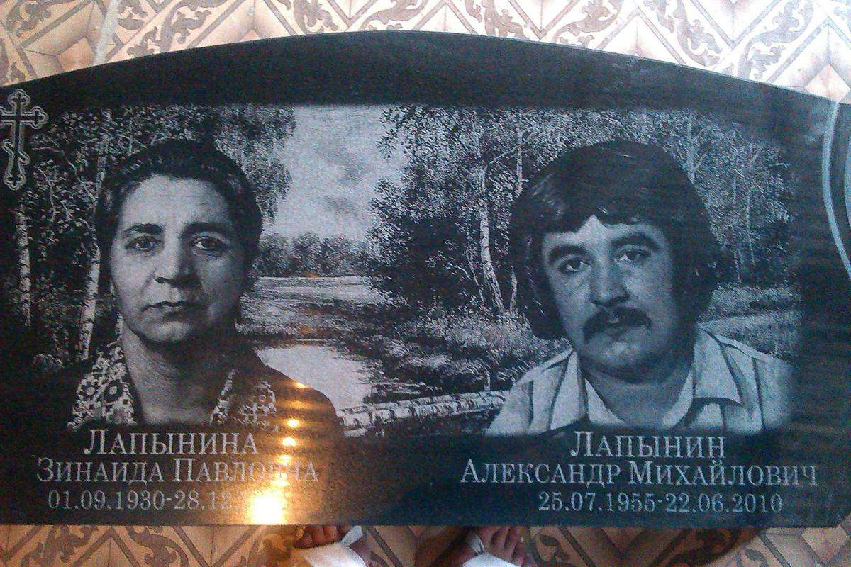

Антон Павлович Опубликовано 5 февраля, 2012 Опубликовано 5 февраля, 2012 Были проблемы с нулевой точкой на средине камня выставляешь 0.03мм в точке 0 из за неровности самого края камня игла царапала горизонтальную и вертикальную линии когда парковалась.Поэтому выставляю 0.03 по центру.поднимаю головку в верхнее положение фиксации включаю гравировку головка поехала в точку 0 а оттуда в верх искать начало файла как только магнит начинает стучать (пауза) опускаю головку (продолжить)к концу гравировки 99% не добивая 1-2 строки (пауза)поднимаю головку.(продолжить) машина добивает в возухе 1-2 строки и уходит парковаться .Так можно гравировать криволинейные формы .головка за пределы файла не выйдет.

olesya Опубликовано 23 июля, 2014 Опубликовано 23 июля, 2014 Здравствуйте.То что вы режите фигуры из камня по шаблонам эт хорошо-вопрос в другом-фон в виде волны сделан в графическом редакторе эт тоже ясно-как он этот эскиз набит на заготовке сложной формы-у паногрофа нет такой функции как у сауновского станка-я так думаю что набивается на прямоугольной заготовке а после режится волна иначе игла вместе с опорным подшипником и всем ударным механизмом попросту упадёт с памятника.Поправте если я не прав-или научите меня так же делать.Спасибо. Да,я тоже как то не поняла,как по краю то можно так ровненько пробить и не завалить камень? Научите меня так. У мня пока только вот так получается.
синик Опубликовано 24 июля, 2014 Опубликовано 24 июля, 2014 так то конечно функции обхода камня не хватает, но выход есть- мы знаем насколько уходит игла влево-вправо от изображения, берем линейку и угольник, каждые 5 или 10 см приставляем угольник к нижнему краю плиты и в фотошопе ставим контрольные точки, изображение обрезаем по этим точкам и вуаля-файл готов, попадание идеальное, места, где может царапать иглой заклеиваем обычной изолентой.
bord Опубликовано 8 июля, 2016 Опубликовано 8 июля, 2016 В 24.07.2014 в 05:22, синик сказал: так то конечно функции обхода камня не хватает, но выход есть- мы знаем насколько уходит игла влево-вправо от изображения, берем линейку и угольник, каждые 5 или 10 см приставляем угольник к нижнему краю плиты и в фотошопе ставим контрольные точки, изображение обрезаем по этим точкам и вуаля-файл готов, попадание идеальное, места, где может царапать иглой заклеиваем обычной изолентой. Сдается мне яснее от этого поста никому не стало))) Народ ставьте себя на место человека, которому объясняете и вспоминайте себя без опыта. Может видос запишете))?
