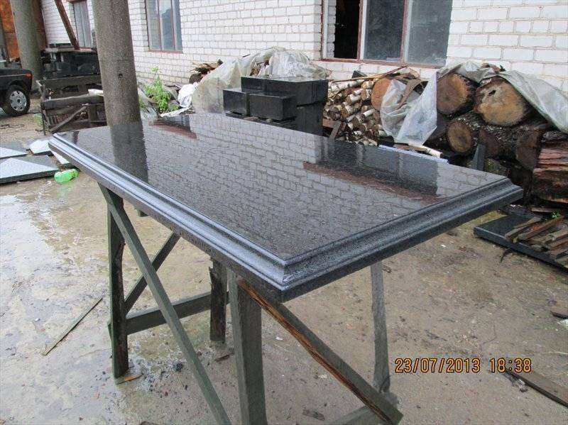

Всем привет!Подскажите пожалуйста как полируются эти фаски?Весь этот набор на полочке уже пару лет лежит без дела,начальство на него забило ,а мне хочется его запустить нормально.Фаски когда то попытались сделать - кое что вышло,а полировать не знаю как.Помогите мне советом
gladkoff82 Привет, такие фаски полирую просто липучками,фигурной фрезой выбрал и вперед.
Обычными черепашками?
gladkoff82 Да именно черепащками.
а есть фото готовой работы?мне просто интересно как черепахами все заполировать
post-1893-0-74820500-1389660576_thumb.jp
