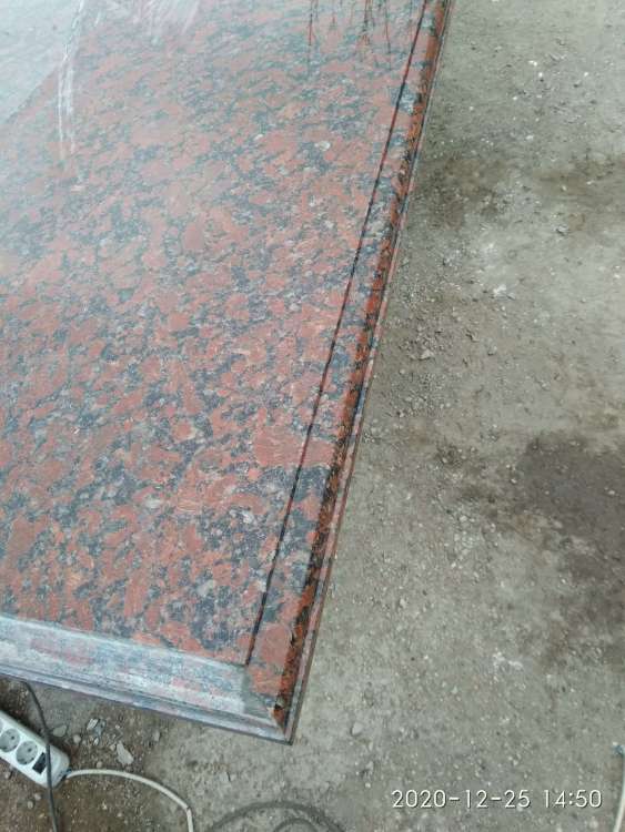

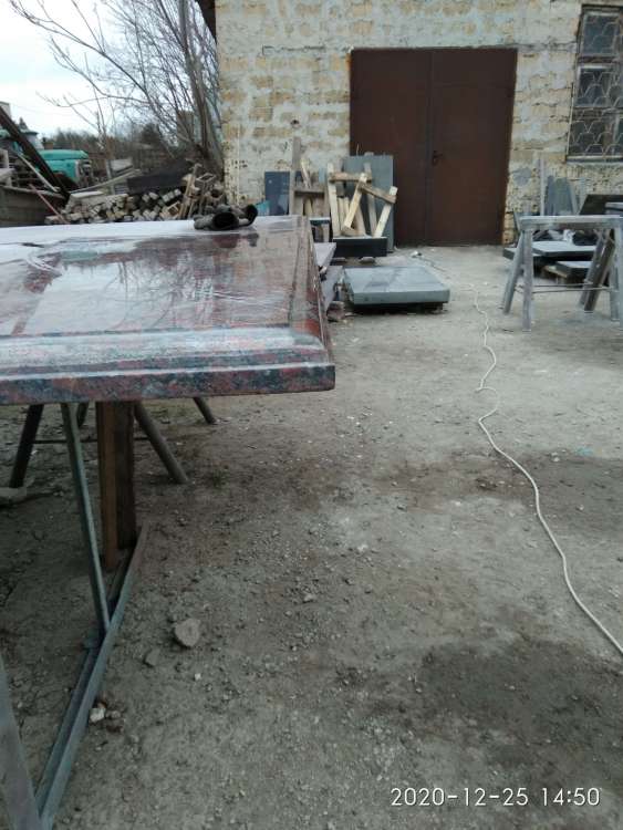

Александр Витальевич 45 Опубликовано 18 декабря, 2015 Опубликовано 18 декабря, 2015 это профиль-двойной зубок.но не могу понять,на фасоне после полировки на фото видны горизонтальные белые полосы...или плохо выбрал после фрезы флексой,или...?День добрый ! Пока фотик взял, пока ... короче уже второй комплекс заканчиваю понапридумал всё почти сам вот в таком положении я хотел сначало делать потом послушал подумал и сделал так поставил столб вертикально только вот делать приходится по 1 столбику что очень долго(7-10 столбов в день), кант получается только вот полировочные фрезы почти кончились, это от моего усердия или они и правда такие не долговечные , кант такой вот формы , после прохожу воилоком и если где надо 800 и 1500 вроде бы все довольны Анфим а сколько стоит метр такой работы столбики , прямая и изогнутая стелла?
zelenok Опубликовано 18 декабря, 2015 Опубликовано 18 декабря, 2015 Плохо галтели выбрал первыми номерами.Профиль достаточно простой для полировки, тем более на выпуклой части.Столбы на мой взгляд проще делать в вертикальном положении-поставил в ряд штук пять-шесть и по одной стороне полируешь сразу все.Как прошёл черепахами-катаешь войлоком по периметру по две штуки.Кстати ручными тёрками полируются быстрей и чище чем болгаркой.Чтобы фрезы быстро не кончались острые кромки и часть "мяса" нужно снимать диском на болгарке.

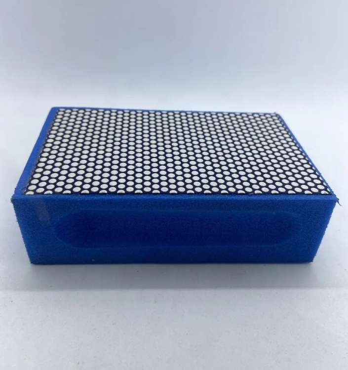

zelenok Опубликовано 17 февраля, 2023 Опубликовано 17 февраля, 2023 @александр s вот такого плана ручные тёрки, производит много кто, спросить у Зенона проще-он предложит зарекомендованный товар. Раньше применяли алмазные шкурки на материи из Лыткарино(ооо лина)-клеили на жёский пенопласт с ответным профилем по номерам, профиль в пенопласте выжигали прям по детали Готовые тёрки показались производительней-там переходов меньше, а шкурки удобней в работе и качественней по цвету и блеску Технология проста-после второй фрезы под деталью ставится тазик с водой и замоченными тёрками, становишься в любимую позу полубоком и поудобней с опорой одной рукой на заготовку и поочерёдно вдоль профиля шлифуешь-полируешь участок на вылет другой руки периодически смачивая тёрку и проверяя результат, особенно на первых, грубых номерах. На мягких гранитах 3 погонных метра полируется примерно за полтора часа с перекуром без изъянов при достойной ловкости рук, на твёрдых чуть дольше и с большим контролем на первых номерах. Важно чувствовать равномерный нажим и момент схода основной массы воды. С показанной тобой галтелью всё достаточно просто-всего два внутренних угла и широкий, просторный внешний радиус. Сложные в доводке мелкие профиля. 18 минут назад, mrmeskys сказал: Я брал в Полтаве.. Мне совсем недавно на Авито попадались на глаза Киевские-до боли знакомые профильные фрезы, причём по сходной цене и поэтому понятно что ворованные 1

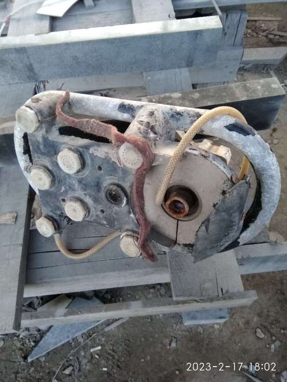

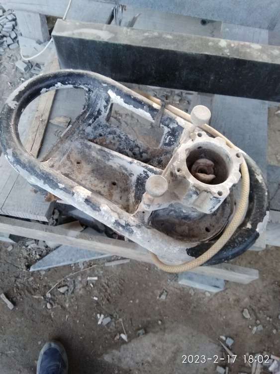

александр s Опубликовано 17 февраля, 2023 Опубликовано 17 февраля, 2023 4 часа назад, mrmeskys сказал: Чтобы работать ручной тёркой Зенон, спасибо за инфу. Фрезы тоже нужно купить. Хотелось бы инватеховские- ты же за них речь ведёшь? Но, да, достать трудно. @zelenok спасибо за подробный ответ! Как раз то, что нужно! Вот такую есть возможность взять. Не за дорого. В раздумьях, есть ли резон.. Не в курсе, кто производитель? И как эта модель в работе?

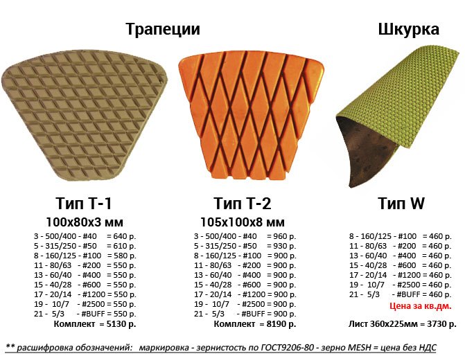

mrmeskys Опубликовано 18 февраля, 2023 Опубликовано 18 февраля, 2023 Эти литые львовские мне не понравились. Смотри Данила мастер" Там адаптированная "Макита" к этой работе, и по опыту шарики лучше как водяная подушка. По шкуркам - подобные "tip W" у меня есть, но они все "смола" как черепашки...Нормальные, дорогие шкурки- первые номера до #400-гальваника, они работает гораздо производительнее...
zelenok Опубликовано 18 февраля, 2023 Опубликовано 18 февраля, 2023 (изменено) 1 час назад, mrmeskys сказал: и по опыту шарики лучше Шарики по опыту-царапают лицо шламом или выскочившим алмазом с фрезы. Переделывал ДМ с шариками под водяную подушку-предпосылок к царапинам меньше, но тоже не панацея, на мягких камнях порой доходило до того что загораживали лицо, где кантофрезером елозим, тонким листовым пластиком Работал только ДМ, мне сравнивать не с чем Изменено 18 февраля, 2023 пользователем zelenok
