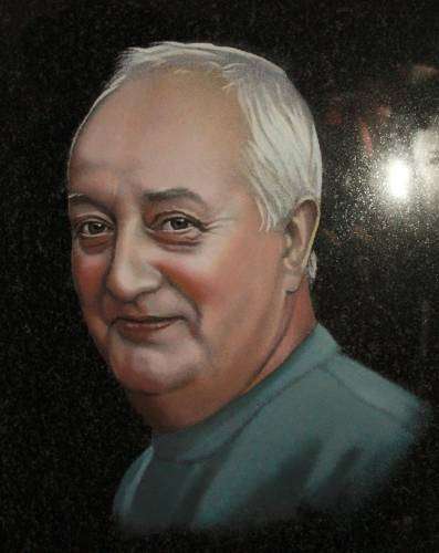

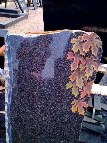

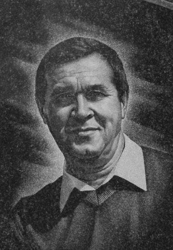

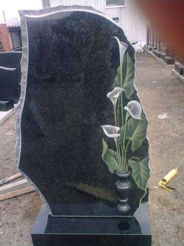

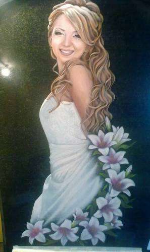

dcreative1989 Опубликовано 2 июля, 2011 Опубликовано 2 июля, 2011 Работаю более 10ти лет, в Москве, вот некоторые из моих работ за этот сезон.Цветные портреты. цвет нанесен акриловыми водостойкими красками, затем нанесен акриловый глянец (лак).Изображения кликабельны Ч/Б - сделаны вручную, пучки, машинка, первые два покрыты акриловыми водостойкими белилами, предотвращающими временное выцветание портретов под дождем. Цветое оформление памятников, техника таже что и портреты. Плюс на первой и второй фотографии весь дизайн корки создан с нуля, обрезка, обколка, ветка выполнена болгаркой.Жду Ваших отзывов.

dcreative1989 Опубликовано 3 июля, 2011 Автор Опубликовано 3 июля, 2011 Всем спасибо, очень приятно) Макро могу снять только первый цветной портрет, остальные, увы, уже установлены на захоронениях, по мере изготовления буду пополнять данную тему свежими фото.Первый цветной портрет был сделан мной 6 лет назад,по словам работодателя до сих пор не подвергся выгоранию на солнце, так что точная гарантия пока только 6 лет.Перед покраской портрет делается как обычно, но выбивается глубже - для более сильной связи краски с камнем, затем покрывается лаком, он защищает от пыли и придает акрилу глянец и яркость.А про второй Ч/Б могу сказать только одно, на фото левой половины лица не было видно совсем из-за резкого бокового освещения, немного помог Фотошоп, но если сильнее высветлить темные места потеряется форма лица.Плюс еще одно фото, ростовой цветной портрет выполненный в конце прошлого сезона, прошу прощения за качество, снято с телефона.. 1 1
БОГДАН Опубликовано 3 июля, 2011 Опубликовано 3 июля, 2011 Перед покраской портрет делается как обычно, но выбивается глубже - для более сильной связи краски с камнем В твоих работах совсем не видно зерна. Краску ложишь сплошными слоями? Если да, то зачем тогда делать гравировку? Акрил и лак какого производителя используешь? Работы впечатляют, уровень на большой высоте. Что тут скажешь, просто классно!
dcreative1989 Опубликовано 3 июля, 2011 Автор Опубликовано 3 июля, 2011 Благодарю)Зерно видно при ближайшем рассмотрении, и чувствуется на ощупь. слои полностью покрывают не сбитую полировку на лице кроме мест с сильными тенями.А зерно сильнее выражает объем, да и акрил лучше держится в зерне чем в грутновой основе, камень частично впитывает краску и образуется прочная связь.Сперва делается подмалевок одним слоем, придающий основной тон коже лица, после того как он подсохнет ватным спонжем наносятся полутона, (спонж не дает резких границ, которые специфичны для акрила) морщины, волосы, глаза, резкие тени делаю кистями разных размеров.Акрил - Индия, лак Акриловый глянец, тоже Индия.Еще небольшой совет, никогда не покрывайте портреты машинным лаком, был один плохой опыт работы с ним у меня и знакомого художника.После зимы слой лака покрывается мелкими трещинами, которые очень трудно, но все же возможно убрать.Видимо это связано с резкими перепадами температур и поведением камня под их воздействием.

Celena Опубликовано 3 июля, 2011 Опубликовано 3 июля, 2011 хорошие работы! видно, что работаете с душой... сколько у вас по времени уходит на обычный портрет?
dcreative1989 Опубликовано 3 июля, 2011 Автор Опубликовано 3 июля, 2011 Макро будет завтра)Если стандарт (16-17 см высота), то от 7ми до 9ти часов, в зависимости от фотографии.

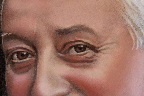

dcreative1989 Опубликовано 6 июля, 2011 Автор Опубликовано 6 июля, 2011 А вот и макро, по Вашем заказу)Изображение кликабельноПортрет еще не покрыт лаком, после будет чуть ярче и появится глянец.

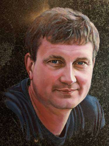

dcreative1989 Опубликовано 8 июля, 2011 Автор Опубликовано 8 июля, 2011 Последняя работа, покрыт лаком, и макро сразу)Изображения кликабельныЖду Ваших отзывов.
NevLena Опубликовано 8 июля, 2011 Опубликовано 8 июля, 2011 неудачное фото или у женщины в реале были бакенбарды, плавно переходящие в бороду?
dcreative1989 Опубликовано 8 июля, 2011 Автор Опубликовано 8 июля, 2011 Добавлено исходное фото, заказчик попросил убрать аллергию с лица, и подкорректировать цвет лица.А про фото могу сказать, что оно сделано со вспышкой да еще и против света, и убирать резкие тени, значит изменить форму лица.
Мила Опубликовано 9 июля, 2011 Опубликовано 9 июля, 2011 Я уж было напряглась, что появился ещё один конкурент на форуме, но последняя работа сильно смазала первое впечатление. Тени всё же стоило бы смягчить...
NBel Опубликовано 12 августа, 2011 Опубликовано 12 августа, 2011 Все предыдущие работы представлены без оригиналов и глаз не режут. Последняя - есть с чем сравнивать, много живописи, мало сходства. А что меня смущает больше всего, так это то,что камень не дышит через такой плотный слой краски, отсюда нет взаимосвязи с материалом, ощущение аппликации, какой-то чужеродности. Ну это опять таки дела вкуса.
