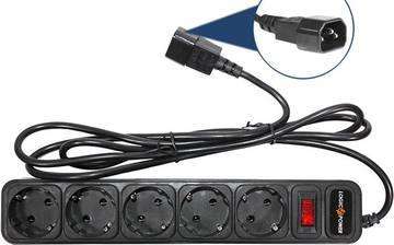

alexkryl Опубликовано 11 марта, 2016 Опубликовано 11 марта, 2016 ДОБРОГО ВРЕМЕНИ СУТОК-----МОЖНО ЛИ ПОДРОБНЕЕ О БЕСПЕРЕБОЙНИКЕ ПОЖАЛУЙСТА ПОСОВЕТУЙТЕ КАК ПРОСТО В ГЛУШИ -КУДА НЕ ЗАЕДЕТ ТЕХНИКА И ОЧЕНЬ ДАЛЕКО НЕСТИ АКАМУЛЯТОР СДЕЛАТЬ НАДПИСЬ......ЭТО РЕЧЬ О ВОИНАХ ПОГИБШИХ В ВОЙНУ ВЕРНЕЕ ИХ МОГИЛИ А чего же тут еще подробнее Поставили на ночь на зарядку (просто подключили в сеть, включать ИБП необязательно) Поехали утром на работу. Подключили машинку к сетевому фильтру, нажали кнопочку на ИБП, всё... работаем. Будет пищать, но это ни на что не влияет. С "бесперебойником" выезжали, спокойно хватает по времени на гравировку портрета.
