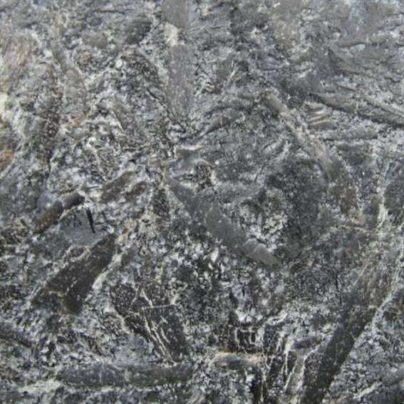

антика смотрится красиво на пироксените "сопка бунтина"
если не трудно скинь  фото. Буду благодарен
на амфоболите выглядит не как .
фото с инета сейчас под рукой нет

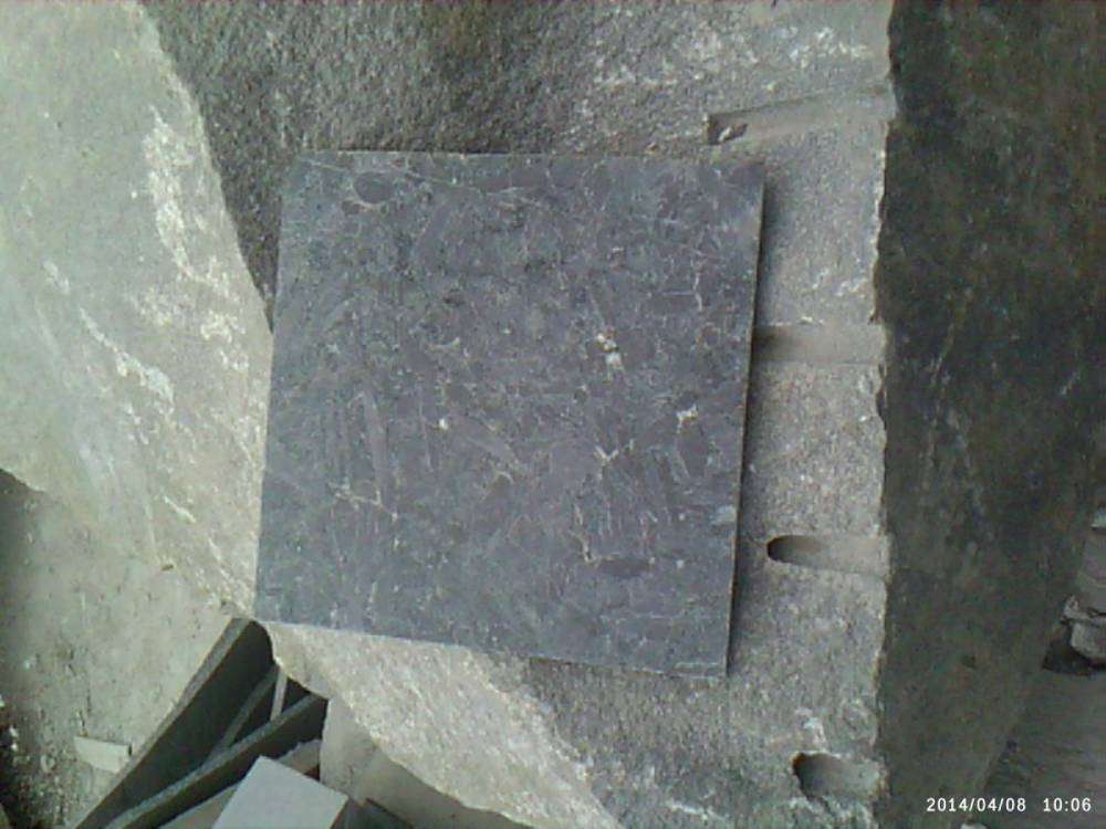

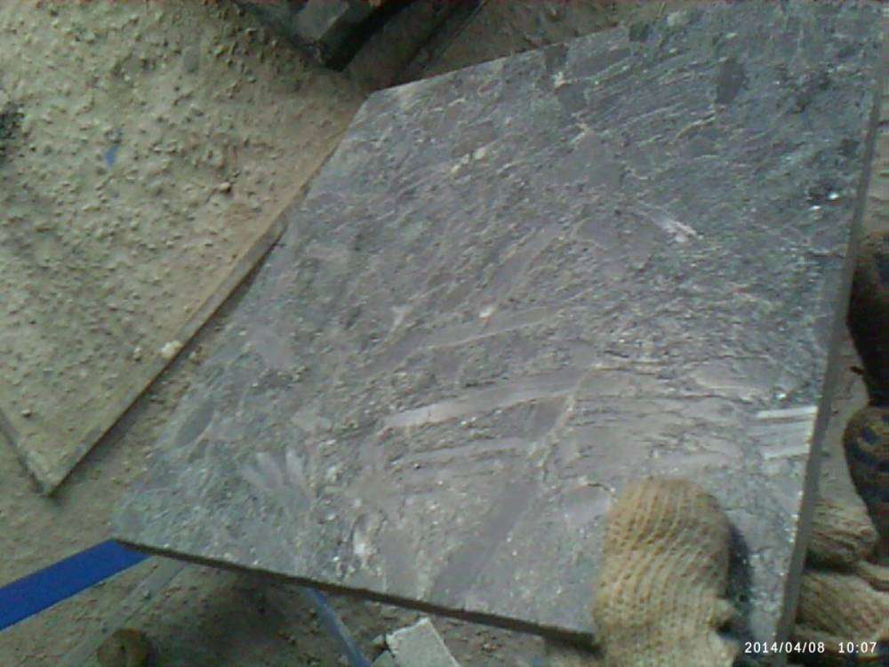

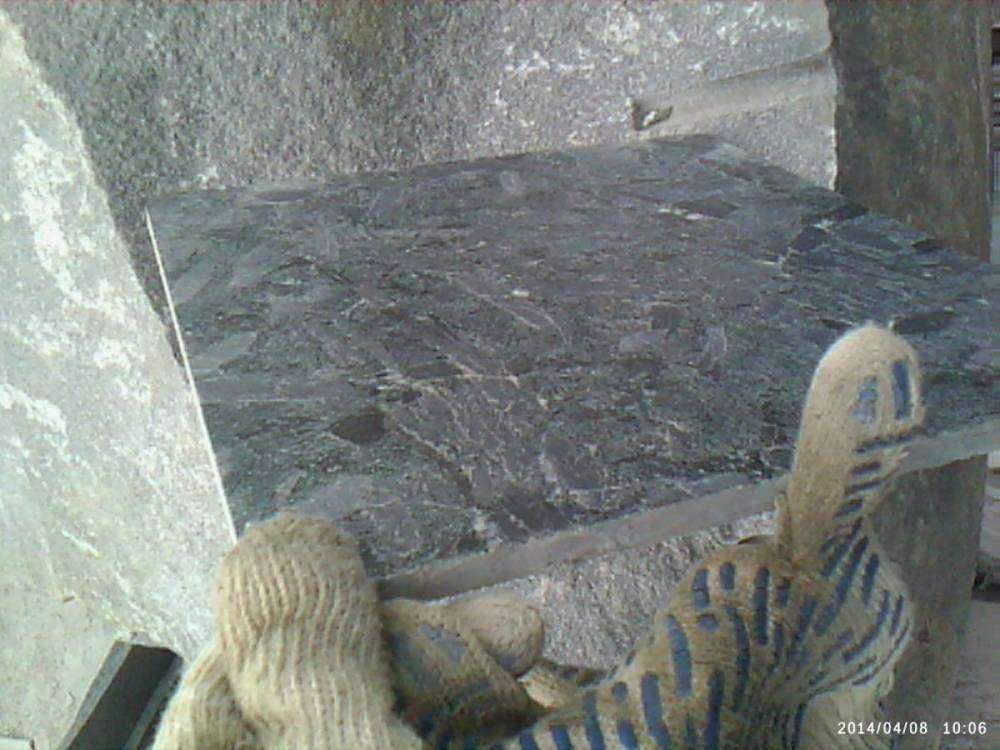

ок завтра сфотаю на работе под углом
с тел.post-7836-0-89984900-1396948035_thumb.jppost-7836-0-28194900-1396948015_thumb.jppost-7836-0-92389600-1396948001_thumb.jp фото не передаст фактуру как на ощупь к сожелению
