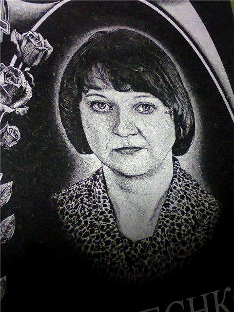

При двойном проходе рекомендую первый проход со слабой силой удара, а второй с большей. Первый просто кернит камень под следующий удар, сохраняется плавность перехода из-за отсутствия скола при ударе. К "сотке" и 16-ти битам приводит опыт работы со станком и камнем, поскольку надо тонко прочувствовать ретушь и настройки. И за это получить результат, который не только радует, а даже удивляет.

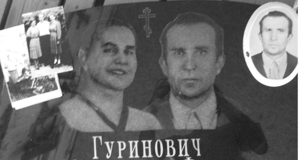

Я  еще ни разу не отправляла своих работ из под станка STEP. Это моя вторая работа на станке, (первую не сфотографировала). Ретуши почти не было, потому, что делать ее НАДО я не знала. Сейчас учусь методом проб и ошибок. Но станком я довольна.
Прикрепленное изображение:post-9290-0-03231000-1383498021_thumb.jp.
Фотка оставляла желать лучшего, а дедуля вообще был на медальоне.

@bobo bobo, Единственно , что не нравится , вроде как слева на волосах точки крупноватыpglaX.jpg
Прочитай мои рекомендации в теме апгрейд и точки станут нормальные.
@BiSer,
а теперь нужно подтачивать ретушь и будет все в поряде..

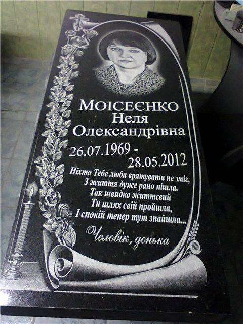

последняя работа на этой неделе, в художке как то хреново фоткать, да и камера в мобилке дерьмо, памятник получился классный, уже его вынесли, если захотите на улице, на цифровик перефоткаю..
каменюга 120х50, вычистил всю рябь в ручную
