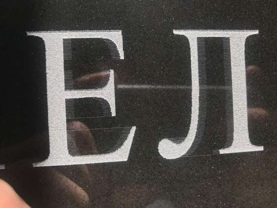

Envir Опубликовано 9 июля, 2019 Опубликовано 9 июля, 2019 Здравствуйте, у меня вот такая проблема, уже даже не знаю что делать с ней, с самого начала было немножко полос а теперь увеличились. Ремни натянул, направляющие маслом смазываю и саму иглу тоже, станок прогреваю перед запуском. Что посоветуете с даной проблемой делать?
step Опубликовано 9 июля, 2019 Автор Опубликовано 9 июля, 2019 @Envir проблема в ударной голове. Почистить магнит скотчем, возможно накопилось мелкой металлической пыли. Проверить разъём на уд. голове и номер 4 на плате. Если не поможет, связывайся с представителем в Ковеле, будем решать проблему в самой плате.
Envir Опубликовано 11 июля, 2019 Опубликовано 11 июля, 2019 09.07.2019 в 12:05, step сказал: @Envir проблема в ударной голове. Почистить магнит скотчем, возможно накопилось мелкой металлической пыли. Проверить разъём на уд. голове и номер 4 на плате. Если не поможет, связывайся с представителем в Ковеле, будем решать проблему в самой плате. Здравствуйте, почистил всю ударную головку, данная процедура немного помогла, полосы стали менее заметны но не пропали совсем. Станок работает уже третий год без всякого серьезного осмотра или ремонта, хочу спросить в конце сезона (месяц декабрь примерно) можно ли отправить станок Новой Почтой к вашему представителю в Ковел что бы пройти полноценное тех осмотр (заменить нужные детали, натянуть, смазаты, поставить новую плату и т.д.)?
