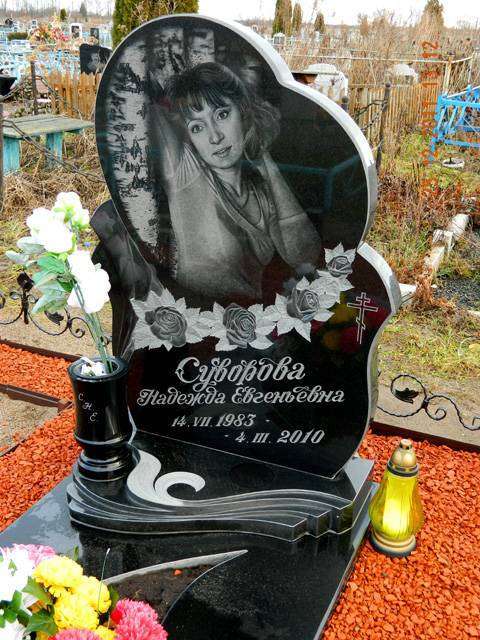

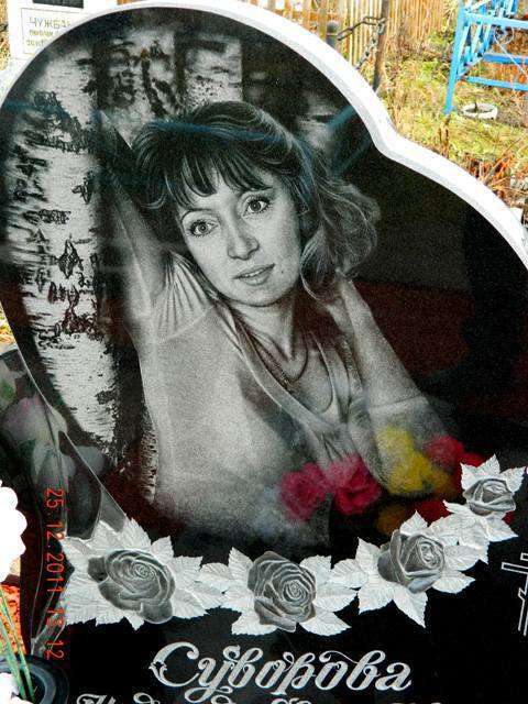

Вит Опубликовано 24 декабря, 2011 Опубликовано 24 декабря, 2011 С розами понравился больше.Листья тоже можно полернуть,но не полностью.

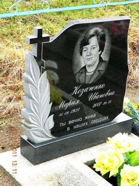

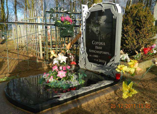

Тираспольский Опубликовано 25 декабря, 2011 Опубликовано 25 декабря, 2011 Охотнику памятник нарядный.Фаски б полирнуть, много серого.Надгробка с шишками интересная.

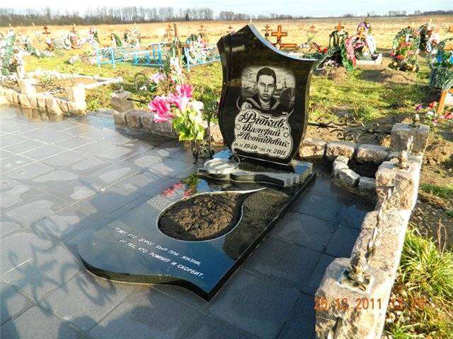

AndreyTar Опубликовано 25 декабря, 2011 Опубликовано 25 декабря, 2011 Понравились работы, много резьбы, у нас пока так много не заказывают.У Рябкова шрифтом перегружено, а левый верхний угол пустой.

дедуля Опубликовано 25 декабря, 2011 Автор Опубликовано 25 декабря, 2011 Спасибо всем за отзывы. У "егеря"- не хватает фигурного доп. низка, форма "щита"- не дополированы фаски, еще бы резьбу полирануть. Жаль полировкой занялся совсем недавно.Стела - гранит горбушка (new.d.fast-африка), плита-лежак (shansi).У "Рябкова" подполировал бы якорь и канат малеха, в верхний левый угол напрашивается чайка или че нибудь другое.Ещё раз спасибо, учусь на собственных ошибках, и на ваших прекрасных работах. С уважением Дедуля.

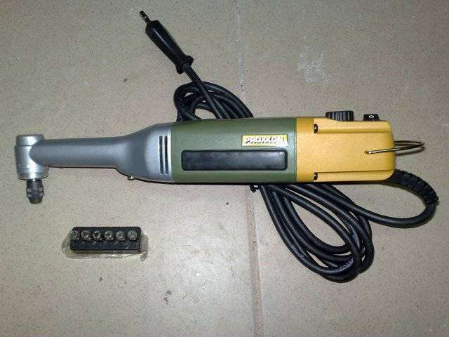

Orestovich Опубликовано 25 декабря, 2011 Опубликовано 25 декабря, 2011 Блин забыл спросить по инструменту ,там на фотке вижу ПРОКСОН почти все резчики форума пользуются ДРЕМЕЛОМ ,как специалист \по работам вижу\,что можете порекомендовать ,я МАКИТУ купил прямошлифовальную в среду првозят камень и должны фрезы мне купить , потом через месяц буду покупать или Дремел или Проксон
дедуля Опубликовано 25 декабря, 2011 Автор Опубликовано 25 декабря, 2011 По поводу электроинструмента. Один из граверов у меня FERM,для удобства поменял шнур, поставил от элетробритвы,машинка цанговая.одной стало маловато. Случайно наткнулся на ПРОКСОН , огромный плюс что у него стоит патрон как у дрели,плавная регулировка 500-20000 обр..При ее стоимости в 2500 руб. купил не задумываясь. в кейсе лежал проспект -реклама по др. инстр. Проксон, понравилась угловая мини дрель, также с регулировкой. Заказал, только цена 5600руб. на днях должны привезти ,как заберу - выложу фото.на сегодняшний день именно для резьбы имею ; 230-ая Макита =1шт., 125-ая Макита (1400 ватт с регулир. обр.)=2шт., полировальная Макита (1400 ватт с рег. обр.)=1шт, прямошл. Макита с рег. до 7000 обр.=2шт. также начал приобретать пневмоинстр. МАКИТА- потому что сервис хорошо развит,дост. цена для проф. инстр.. как нибудь все разом сфоткаю - выложу.

James-Hattfild Опубликовано 27 декабря, 2011 Опубликовано 27 декабря, 2011 Хорошие работы, мне очень понравился портрет женщины с берёзой и памятник охотнику, только не хватает полировки на фасках

дедуля Опубликовано 28 декабря, 2011 Автор Опубликовано 28 декабря, 2011 Вот еще один инструмент для доводки резьбы купил - угловая мини дрель Проксон , 300-15000 обр., 6 шт. цанг. Больше в наборе причендалов нет. обошлась 6000 руб. Доволен как малое дитя.
aleksandrdom Опубликовано 28 декабря, 2011 Опубликовано 28 декабря, 2011 Как работает,не видел ещё такой игрушки .
