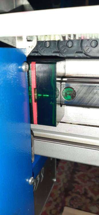

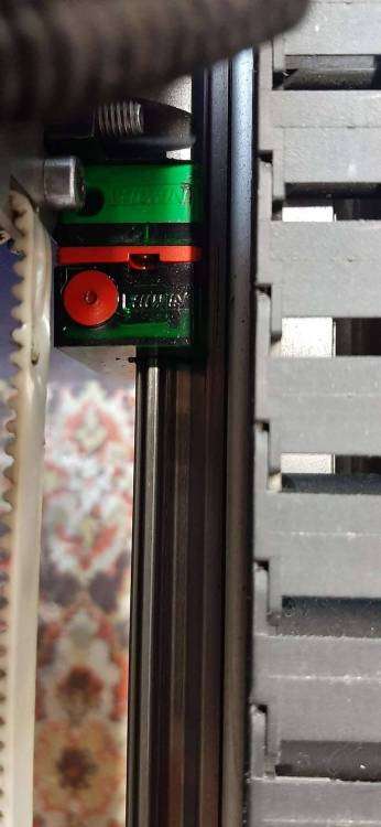

Обновлю тему :), в целях увеличения продолжительности жизни линейных подшипников на оси X, и как следствие экономии денег и нервов, поставил такую масленку на ось X оригинал. Масло добавляется в нее, не надо шприцевать через проблемную тавотницу.
@GsG  а где взял- колись?
17 часов назад, GsG сказал:
плохо видно. Колпачковая масленка? Она для пластичных смазочных материалов?
Масленки фирменные HIWIN, в сети легко их найдете."Смазывающий картридж E2 кареток HIWIN ".
  • 1 год спустя...
12.02.2021 в 13:56, GsG сказал:
ага, "увеличения продолжительности жизни". До этого у вас "пыль"(каменная) была более-менее "сухая" и её снимал скребок, теперь пыль будет в виде масляно-каменной суспензии и в начале "скушает" скребок, потом и за шарики возьмётся.
Для увеличения жизни кареток нужно ставить "двойной скребок", и таки научиться пользоваться шприцом для консистентной смазки! Ибо всё то "масло", что попадёт на рельсу будет собрано скребками на каретке и врядли попадёт в саму каретку.
Как можете видеть на картинке - "уплотнитель" ставится не только на торец, но и на нижнюю грань каретки(они одинаковы как для обычных, так и для кареток с "ушами").
 Возможно в теории так и есть. Но пока практика показывает обратное, каретки живут дольше, это факт. Пример: раньше на Зубре после сезона я менял подшипник по причине износа и появления сильных люфтов, сейчас после сезона где станок 1,5 раза был больше работы,(200 паспортов), появился   не критичный люфт и нет необходимости менять. Прошу прощения, Вы я так понимаю тоже имели практику установки и пользования? и у Вас она я так понимаю отрицательная, поделитесь пожалуйста на чем работали с такими масленками.
