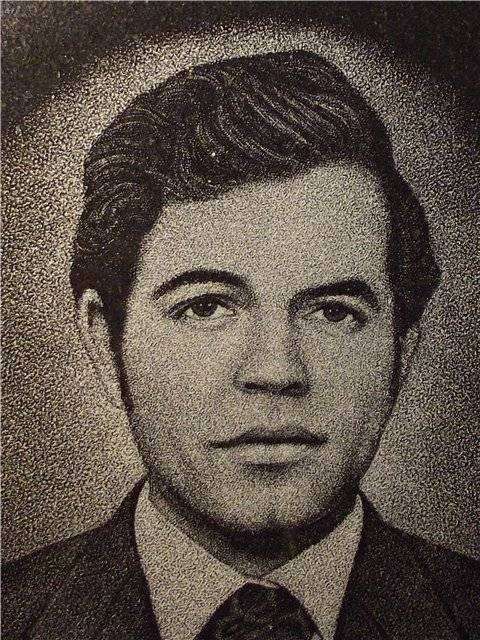

ирин@ Опубликовано 3 марта, 2012 Опубликовано 3 марта, 2012 что хочешь? критику? тады исходник дафай)))
Тёха Опубликовано 3 марта, 2012 Опубликовано 3 марта, 2012 Фон мякче. Старайся чтобы он был ровно разбит и при етом не ярче чем сам портрет. Блики попробуй пройти пучками меньшего диаметра чем теми что делал весь портрет. Когда делаеш волоси на машинке выставь слабшую силу удара и в бой. Старайся показать волоси не тримя волосками.
Арсен Опубликовано 3 марта, 2012 Опубликовано 3 марта, 2012 До "мяса" вроде не разбил,есть ,чтобы смягчить теней дать.Кстати можно скачать работы конкурсантов,для любого МАСТЕРА роскошная энциклопедия !!!

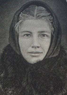

КАМЕНОТЁС Опубликовано 5 сентября, 2012 Опубликовано 5 сентября, 2012 Как будто разные люди делали эти работы. мужчина очень слабенько сделан, а тётя вполне нормально.
xichexip Опубликовано 5 сентября, 2012 Автор Опубликовано 5 сентября, 2012 Спасибо за поддержку.Не все работы удачные,но пробую делать лучше.
