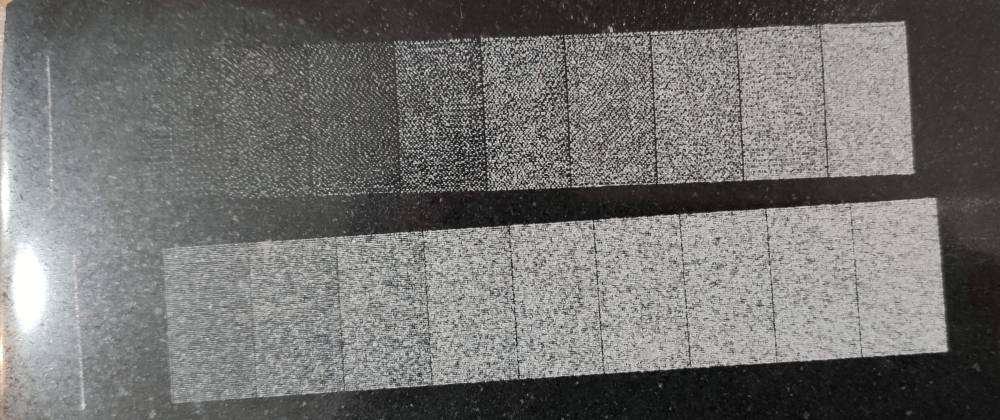

древний Опубликовано 4 ноября, 2019 Поделиться Опубликовано 4 ноября, 2019 Я написал о том что видел. Иногда происходят невероятные вещи. Ведь это САУНО. Благодаря ему я начал конструировать. Так что спасибо им за поломки. 7 минут назад, Jedka сказал: по мне так самый правый квадрат .... выгрызен по самое небалуйся. Не согласен. Ссылка на комментарий Поделиться на другие сайты Поделиться
Jedka Опубликовано 4 ноября, 2019 Поделиться Опубликовано 4 ноября, 2019 вот с амплитудой Ссылка на комментарий Поделиться на другие сайты Поделиться
dimonkarleut Опубликовано 4 ноября, 2019 Поделиться Опубликовано 4 ноября, 2019 У нас тоже верхний магнит бьет 21. У нас настройки А2-2500 Амах-5000 2-3 прохода получаются портреты нормальные Ссылка на комментарий Поделиться на другие сайты Поделиться

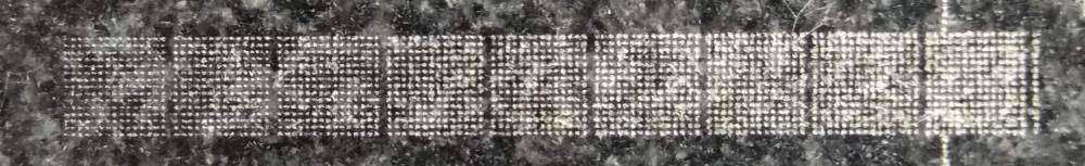

madbaby Опубликовано 4 ноября, 2019 Поделиться Опубликовано 4 ноября, 2019 10 минут назад, Jedka сказал: по мне так самый правый квадрат .... выгрызен по самое небалуйся. Это не повод, у меня точно так) По этому на белое у меня 5200. Что то мне подсказывает что тот станок который вы считаете нормальным любит сильно темную ретушь и контраст. А этот любит нормальную, то есть на экране под точечной маской все должно выглядеть нормально без лишнего контраста. Ретушь покажите тоже которая не получается. В амплитуде тоже норма. Давайте ретушь показывайте) Ссылка на комментарий Поделиться на другие сайты Поделиться
древний Опубликовано 4 ноября, 2019 Поделиться Опубликовано 4 ноября, 2019 Просто не сходятся точка с точкой. это механическая проблема Слизываются грани. Уменьшь скорость в два раза и увидишь разницу. Ссылка на комментарий Поделиться на другие сайты Поделиться
madbaby Опубликовано 4 ноября, 2019 Поделиться Опубликовано 4 ноября, 2019 2 минуты назад, древний сказал: Просто не сходятся точка с точкой. это механическая проблема Слизываются грани. Имеешь ввиду что на амплитуде не видно четкой шахматки? Игла как чиркает по камню. Ссылка на комментарий Поделиться на другие сайты Поделиться
Jedka Опубликовано 4 ноября, 2019 Поделиться Опубликовано 4 ноября, 2019 **** Ссылка на комментарий Поделиться на другие сайты Поделиться
древний Опубликовано 4 ноября, 2019 Поделиться Опубликовано 4 ноября, 2019 Да там везде нету четкости. Вот к этому я и веду. Однозначно механика. Ссылка на комментарий Поделиться на другие сайты Поделиться
madbaby Опубликовано 4 ноября, 2019 Поделиться Опубликовано 4 ноября, 2019 @Jedka Отпускаешь верхнюю гайку регулировки магнита и крутишь по часовой стрелке, мощность должна начать падать. Накрути гдето 16-17 и еще раз пробей амплитуду. Ссылка на комментарий Поделиться на другие сайты Поделиться
Jedka Опубликовано 4 ноября, 2019 Поделиться Опубликовано 4 ноября, 2019 3 минуты назад, древний сказал: Да там везде нету четкости. Вот к этому я и веду. Однозначно механика. Забавно, новый станок .... первый сезон. 1 минуту назад, madbaby сказал: @Jedka Отпускаешь верхнюю гайку регулировки магнита и крутишь по часовой стрелке, мощность должна начать падать. Накрути гдето 16-17 и еще раз пробей амплитуду. Ладно, я сегодня уже запускать ничего не буду. уже 11 ночи. продолжу завтра битву с мельницами. Ссылка на комментарий Поделиться на другие сайты Поделиться
древний Опубликовано 4 ноября, 2019 Поделиться Опубликовано 4 ноября, 2019 1 минуту назад, Jedka сказал: Забавно, новый станок .... первый сезон. Жека. Я собираю станки, а потом какое то время их адаптирую, потом перерегулировка. И не всегда с первого раза. Ссылка на комментарий Поделиться на другие сайты Поделиться
madbaby Опубликовано 4 ноября, 2019 Поделиться Опубликовано 4 ноября, 2019 @Jedka Попробуй, твоя задача уменьшить зазор между магнитами, но так чтоб они не бились друг о друга и сила удара была в пределах 17. После пробивки амплитуды ты должен видеть четкие точки а не просто изменение тональности. Ссылка на комментарий Поделиться на другие сайты Поделиться
древний Опубликовано 4 ноября, 2019 Поделиться Опубликовано 4 ноября, 2019 @madbaby Не говори глупости. Есть четкая система регулировки магнита. Ссылка на комментарий Поделиться на другие сайты Поделиться
madbaby Опубликовано 4 ноября, 2019 Поделиться Опубликовано 4 ноября, 2019 @древний Хочу знать. А мой вывод чем сильнее зажат боек в магнитном поле тем лучше, вал двигателя должен быть под правильным углом относительно этого зазора. Есть чем поправить и подсказать я буду рад. @Jedka Вот так должен выглядеть градиент в амплитуде. Ссылка на комментарий Поделиться на другие сайты Поделиться
древний Опубликовано 4 ноября, 2019 Поделиться Опубликовано 4 ноября, 2019 Ребята! Давайте я вам просто дам советы, а вы уж как хотите ими пользуйтесь. Самое уязвимое место это ось икс. А именно.1. ШВП, 2. Линейный подшипник (слайд по вашему) 3.Как не странно подшипники качения, и не столько выход со строя, как их правильный зажим возле движка. И последнее муфта. Ноесли есть проблемы по оси зет, а они бывают очень редко, тогда плюс и это. 1 Ссылка на комментарий Поделиться на другие сайты Поделиться
madbaby Опубликовано 4 ноября, 2019 Поделиться Опубликовано 4 ноября, 2019 @древний А насчет регулировки головы, советы будут? Ссылка на комментарий Поделиться на другие сайты Поделиться
древний Опубликовано 4 ноября, 2019 Поделиться Опубликовано 4 ноября, 2019 Если честно сказать, именно в САУНО Просто регулировать можно только по опыту. Вообще положено регулировать прибором, Это делают в мастерской компании Мастер. Ссылка на комментарий Поделиться на другие сайты Поделиться

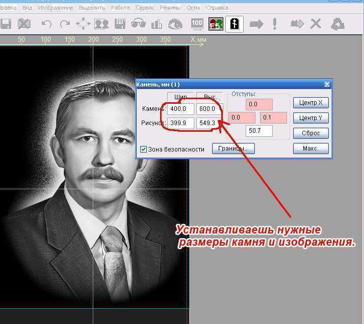

Сергей Луцев Опубликовано 4 декабря, 2019 Поделиться Опубликовано 4 декабря, 2019 Здравствуйте, мастера со стажем! Не подскажите обязательно ли в фотошопе устанавливать такое же разрешение какое используется в энгрейве? Или может лучше делать большее разрешение в шопе? С размером понятно, размер должен совпадать Ссылка на комментарий Поделиться на другие сайты Поделиться

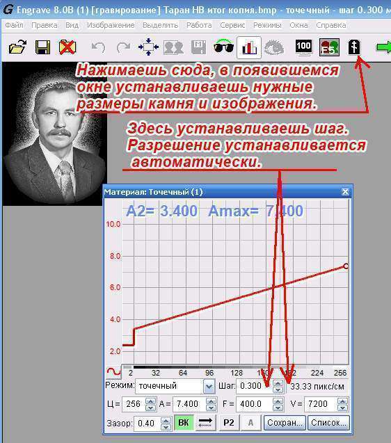

granit32 Опубликовано 4 декабря, 2019 Поделиться Опубликовано 4 декабря, 2019 32 минуты назад, Сергей Луцев сказал: в фотошопе устанавливать такое же разрешение какое используется в энгрейве Обязательно, иначе пропадают полутона и мелкие детали. В энгрейве разрешение можно менять изменяя шаг 0,35 - 28,75; 0,3 - 33,33 и т.д. Ссылка на комментарий Поделиться на другие сайты Поделиться
Мойша Степан Опубликовано 4 декабря, 2019 Поделиться Опубликовано 4 декабря, 2019 @Сергей Луцев , в фотошопе можешь устанавливать любое разрешение (лишь бы оно не было меньше требуемого, т.к. потом при увеличении размера уйдёт чёткость). При загрузке изображения в engrave, можешь выставить разрешениt, какое нужно и требуемый размер: Но я, как правило, этим способом не пользуюсь. При ретуши портрета я сканирую фотографию таким способом, чтобы размер был достаточно большим, но файл был не слишком тяжёлым. Для портрета обычно выставляю разрешение 33,33 точек на см, ширина примерно 45-50 см (высота, соответственно выставляется автоматически). После ретуши фотографии, я фотографирую стелу (или беру уже готовое изображение, если такую форму заказывали ранее). Выставляю её реальный размер при разрешении 33,33 точек на см, например 100х50 см. И уже на неё монтирую элементы оформления памятника (портрет, текст, цветы, крестики...). Распечатываю на А4, согласовывается макет с заказчиком. Потом остаётся только выключить слой с изображением стелы (самый нижний слой у меня всегда чёрный), сохранить в bmp, открыть в engrave и вперёд на гравировку. 2 3 Ссылка на комментарий Поделиться на другие сайты Поделиться
Сергей Луцев Опубликовано 4 декабря, 2019 Поделиться Опубликовано 4 декабря, 2019 @Мойша Степан спасибо за подробный ответ. Я подозревал что разрешение может быть любым, лишь бы не меньше чем в энгрейве. Я тоже кстати фоткаю сложные формы, но подгоняю всё в Corel, мне кажется там намного удобнее всё измерять И согласовываю с заказчиками всё по WhatsApp. Очень удобно, не надо распечатывать и людям приезжать Ссылка на комментарий Поделиться на другие сайты Поделиться
