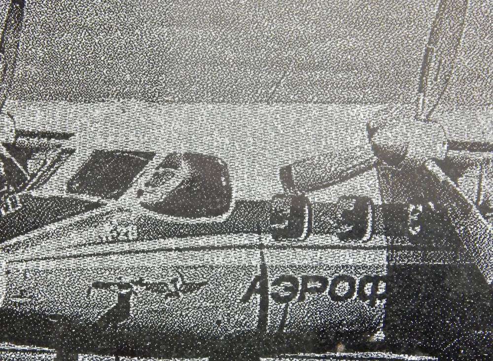

НароД, столкнулся с такой вот фигней:
Вот это то, что выдает Grave:ФиниковСтанок.jpg
А вот это выдал "на гора"  станок:ФиниковМакет.jpg
На втором снимке видно, извините меня за мой французский, что какого-то хрена, станок набил на белом фиг знает откуда-то  черных полос в причудливом шахматном порядке.
Кто нибудь сталкивался с таким безобразием?
@RusaW скорость сбавь до 200 и их не будет
@kalistratoff скорость 147))) Думаешь резонанс?
забыл добавить, что станок новый, работ 10 сделал на нем, замечать местами  эту "хрень" стал с где-то с 4 работы.
Выглядит как большой наклон заготовки. Либо, датчик "шалит" или в приводе Z чего-то.
И еще сбрось настройки в Engrave, и загрузи их в станок.
@RusaW возможно зазор маленький и игла не успевает отрабатывать
@noct Наклона практически нет, от одной стороны плиты до противоположной 1,7 мм при ширине 60см., на другом станке с таким перепадом проблем не возникало.
@kalistratoff А вот зазор меньше сделал, чем обычно - 0,35 или 0,36, т.к.  тест магнита аж 19,5 выдает.
Думаю начать с заземления, проверю ка его. В понедельник.
Да, еще до этого момента появлялись полосы, но немного другого характера. Они были примерно с шагом пол сантиметра, и тоже черными черточками, как на самолете, что на фотке,  они расположены в шахматном порядке, а работах ранее строго столбцами, при этом зазор ставил 0,4.
Как ось Z себя ведет во время гравировки, постоянно дергается?
НАдо глянуть, тут на станке ось Z вообще уголками закрыта, не видать ничего надо их откручивать, что бы увидеть, но по звуку никаких жужжаний небыло.
муфту  все равно видно должно быть
Станок в другом помещении, сейчас доступа к нему нет. Кстати, заземление там тоже другое. Когда из за того, что камень тяжелый, а нести его к большому станку приходится по лестнице, я станок притащил  в помещение, где заземление другое и станок отстучал все рисунки четко, без полос. Думаю, что все таки это оно - заземление.
может быть проще, под ножки подложить что то, чтобы вибрации гасились.
Только что, noct сказал:
ни чё себе он долбит , что аж вибрация  в "ногах"
Вибрация не от того что долбит, а от движения оси X

@noct Станок 3К, его вес около 50-60 кг. неужели коромысло  с иглой способно "раскачать" конструкцию с таким весом?
@noct Невнимательно прочитал твой пост( Понял, что имеешь ввиду не иглу с коромыслом, а весь блок Х вместе с Z, но тогда, думаю, что в точку бы не попадало, выгрызло бы всё.
Еще вариант, если в другом месте все нормально получилось, может как вариант закусывание в определенном положении швп или блока направляющей. У меня было такое, ослабил магнит сместил его ниже ( или выше), в итоге рабочее положение на Z изменилось. И стало бить нормально. Ведь если стол ровный, камень всегда примерно одной толщины, то положение швп на оси Z  всегда примерно одно и то же,  и если какая грязь попадет внутрь, то так она там и будет болтаться.
